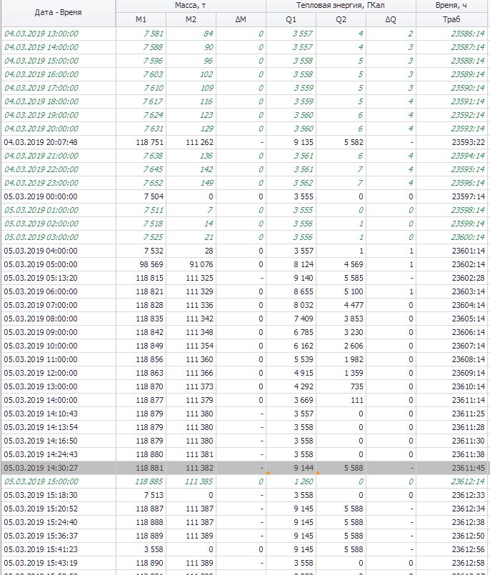

Подскажите, пожалуйста, как получить Описание параметра во время выполнения?
Возможно ли сие?
Пока что только в мануале нашел таблицу:
T_in 1 Температура в подающей магистрали.
T_out 2 Температура в обратной магистрали.
T_cw 3 Температура холодной воды.
и т.д.
Из DataParameter достаю только обозначение и значение.
Единицы измерения тоже интересны
Подозреваю, где-то в Properties должно быть. Но как - докопаться не смог.
Lers.Data.DataParameterProperties prop = new Lers.Data.DataParameterProperties(data_p);
String stitle = prop.Descriptor.FullTitle;
String sunit = prop.Descriptor.SystemUnitTitle;
Где
DataParameter data_p - параметр из списка данного узла
stitle - полное название
sunits - ед-ца измерения
