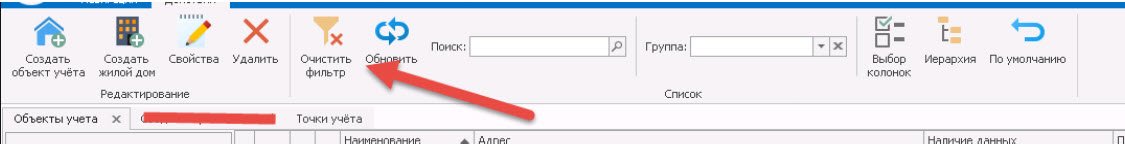

Покажу на примере кнопки “Сбросить фильтр”, самую часто нажимаемую кнопку, на мой взгляд.
Список объектов:

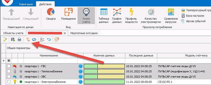

Список поквартирных точек учета. Компоновка кнопок отличается, причины понятны, но кнопка есть. Она маленькая, находится в привычном наборе кнопок, почти в том же месте и значок стандартный.

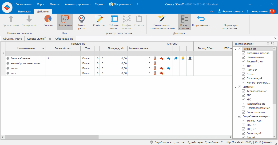

И список помещений
Кнопки “очистить фильтр” нет. Нет кнопок экспорт, печать списка, обновить. :bra_vo:
Вернулись наверх и стали большими кнопки “выбор колонок” и “по умолчанию” (зачем она нужна, я не знаю). Также есть кнопка “помощник по созданию помещений”. Она нажимается не в каждом проекте, а если и нажимается, то максимум 1-2-3 раза в жизни системы, также не понятно ее наличие :nez-nayu:
Вот об этой странности списка помещений я и писал в первом посте
