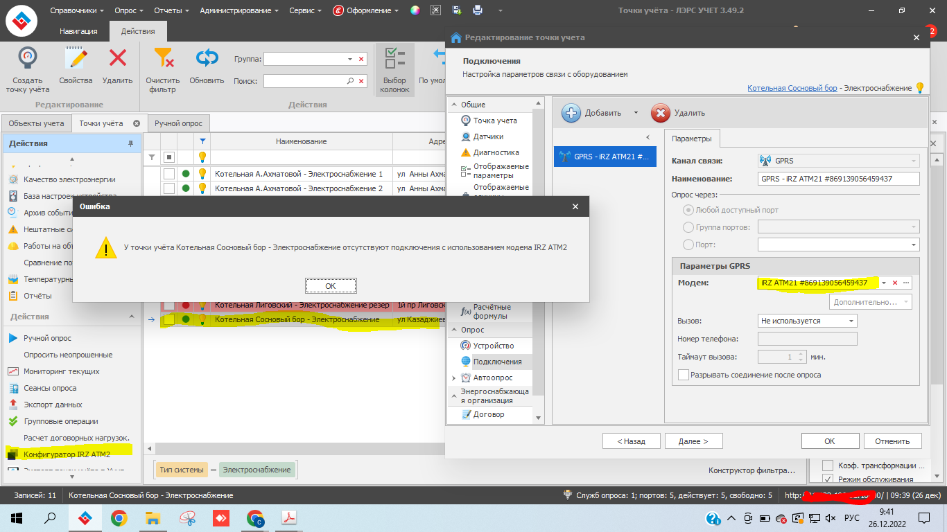

Приветствую! Предложение добавить во внешний модуль “Конфигуратор IRZ ATM2” поддержку всей линейки IRZ ATM (21,31,41)
А в чём сейчас проблема? Эти модели не настраиваются, или выдают ошибку?
Эти модели настраиваются, но не через внешний модуль настройки IRZ ATM2. Где-то за прошлые года читал здесь на форуме: “Если забить “ATM21” как “АТМ2”, то внешний модуль их видит”. Но может случиться так что серийные номера совпадут. поэтому и прошу, тк модуль, модели 21 и т.д. не поддерживает.
