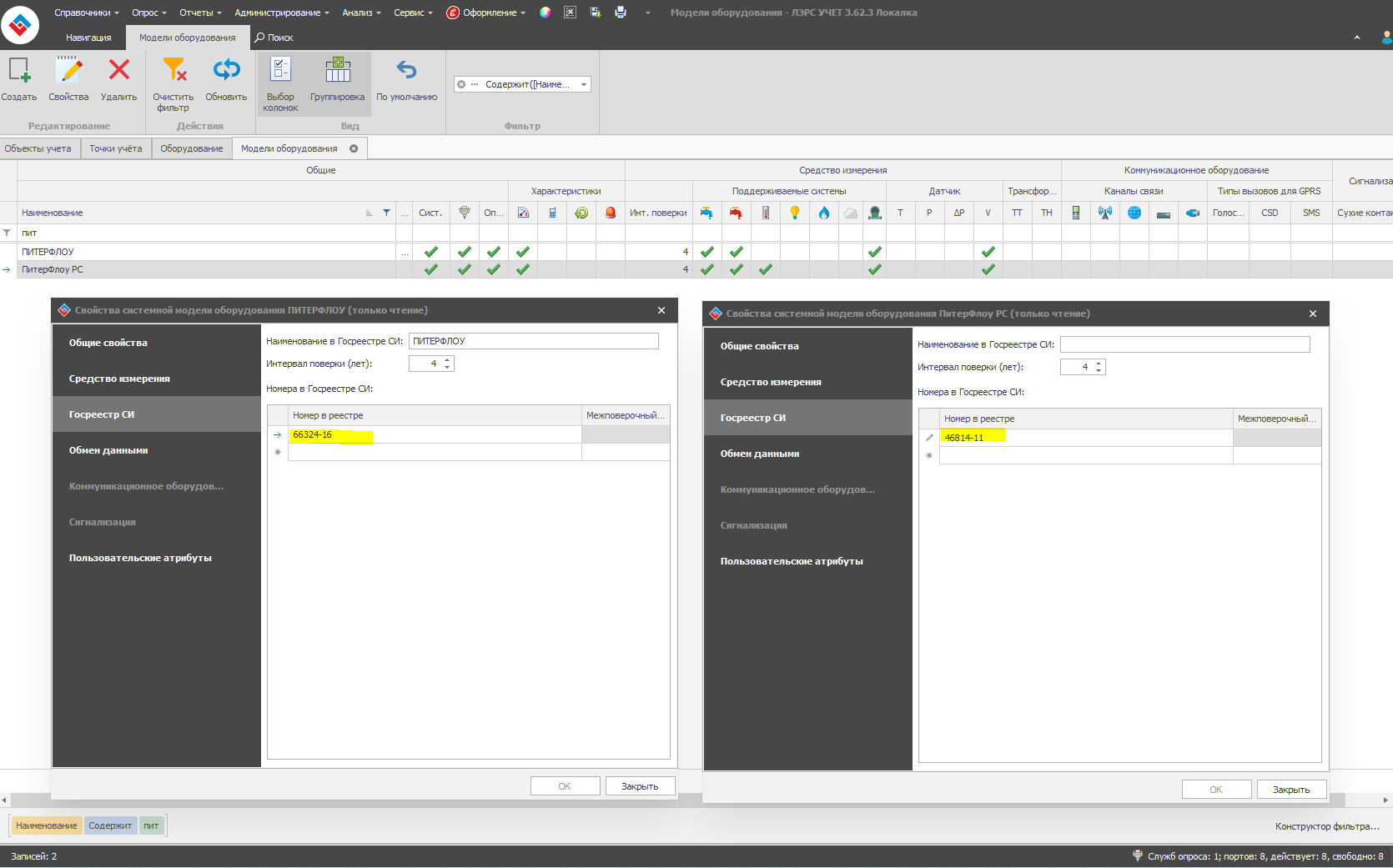

Здравствуйте! В публикации Добавление тип системы Теплоснабжение и вариантов исполнения для расходомера Питерфлоу РС [15959] - #3 от пользователя safanuk Была просьба добавить тип инженерной системы к расходомеру Питерфлоу, без указания к какому конкретно, т.к. их в системе 2, оба одного и того же производителя Термотроник, но с разными номерами в реестре СИ.

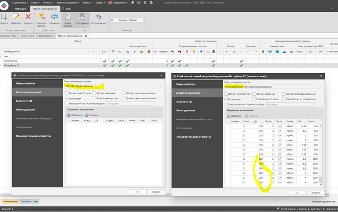

Причём Вы добавили варианты исполнения к Питерфлоу РС №46814-11 от ПИТЕРФЛОУ 66324-16. Так как Питерфлоу РС снят с производства и имел диаметры ДО 150мм, а теперь там до 200 с Qmax1000, что является ошибкой.
Кстати ПИТЕРФЛОУ также используется в системе “Теплоснабжение”, что не отмечено в свойствах прибора.
Предлагаю рассмотреть следующий вариант: ПИТЕРФЛОУ убрать совсем из оборудования, вместо этого к Питерфлоу РС добавить номер в реестре СИ 66324-16, тк их исполнения схожи, один производитель, не будет путаницы. Или довести “до ума” оба варианта с исполнениями и видами инженерных систем (что всё равно оставит путаницу при вводе прибора в точку учета)
Да, действительно была допущена ошибка. Я отредактирую варианты исполнения у модели ПитерФлоу РС и ПИТЕРФЛОУ. Модель ПИТЕРФЛОУ и ПитерФлоу РС объединять будет некорректно, так как модель ПИТЕРФЛОУ включает в себе исполнения (модификации) РС, К, СВ, М. Также у этих двух моделей разные драйвера опроса. Для модели ПИТЕРФЛОУ добавим тип инженерной системы “Теплоснабжение” и варианты исполнения для модификации РС.
Изменение войдет в обновление ЛЭРС УЧЁТ 3.63.
