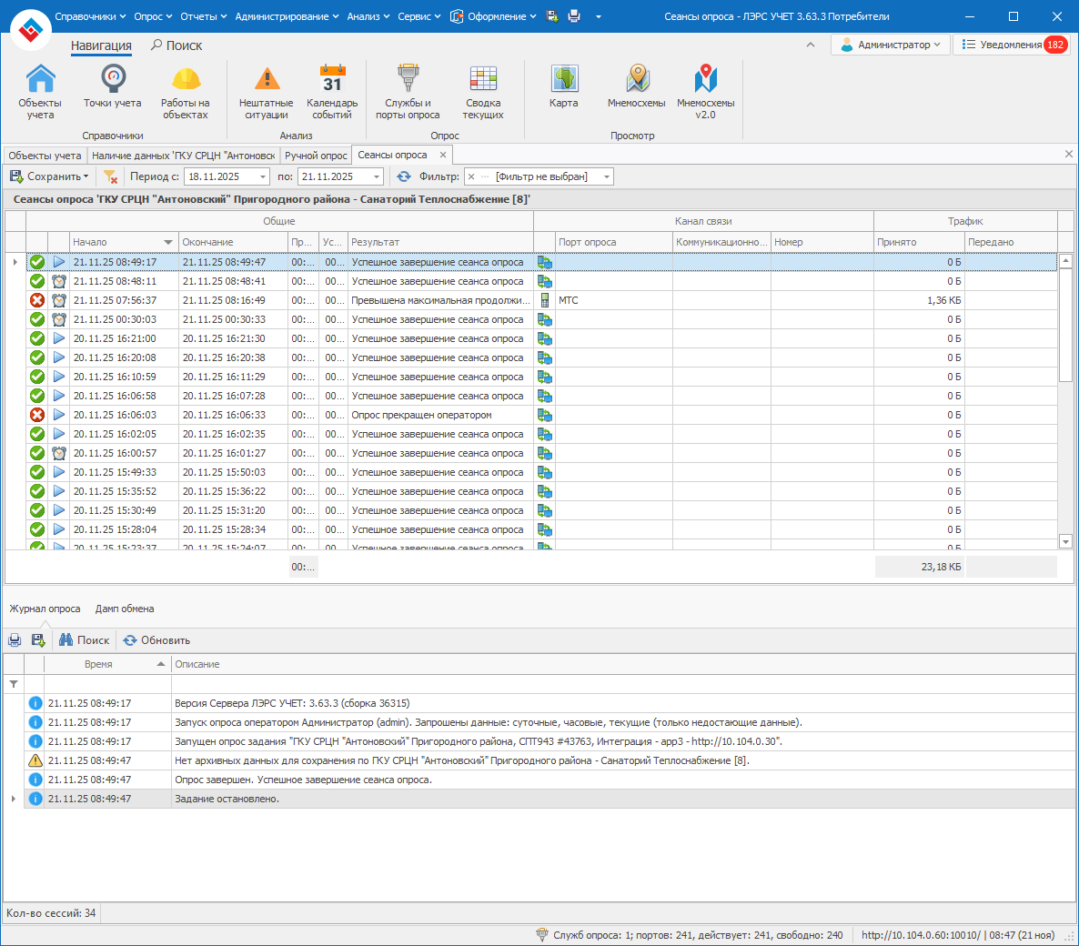

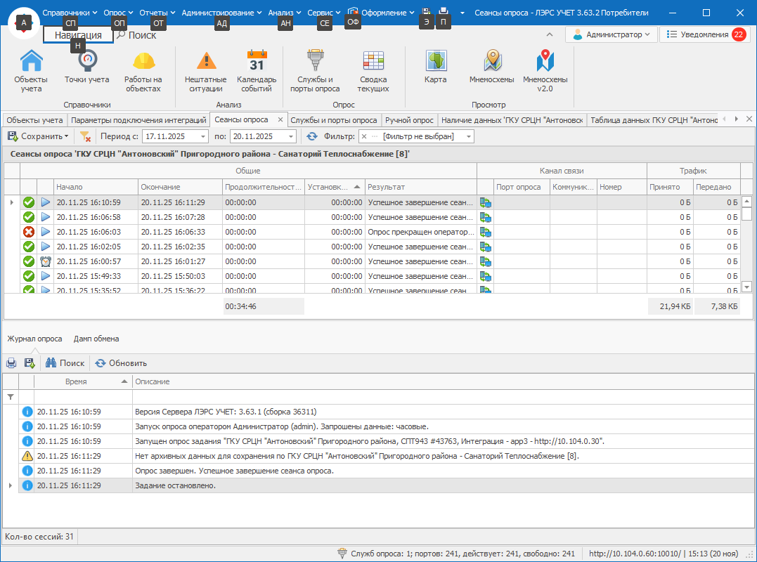

Через Интеграцию не приходят никакие данные. На сервере-источнике данные есть. Номера точек учёта совпадают.
Вы используете клиент и Сервер разных версий, при чем они обе не являются текущей. Возможно из-за этого журнал отображается не полностью. Пожалуйста, обновите все компоненты до текущей версии и проверьте возникновение ситуации в ней.

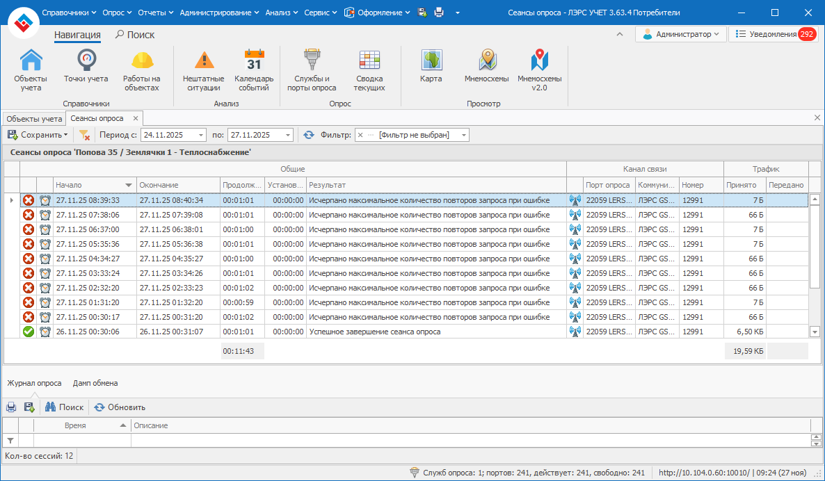

После обновления стало только ещё хуже :smiley:- перестала заполняться колонка Трафик Передано:
Странно. Такое ощущение, что часть сообщений, отражающая ход данного опроса, в журнал не попадает. У нас такая ситуация не воспроизвелась.
Уточните, такая ситуация возникает на любом клиенте или только на представленном?
На любом клиенте такая же ситуация.

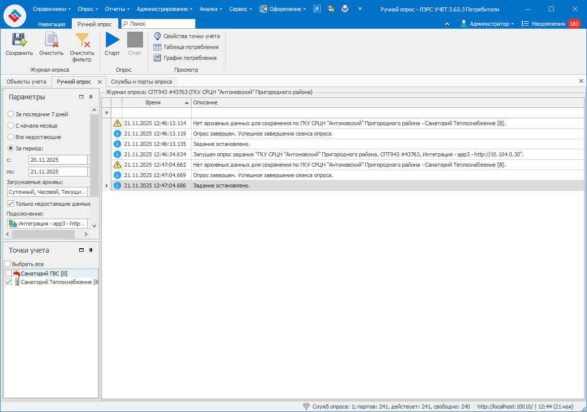

Пожалуйста, включите отладку Сервера в Системных параметрах на вкладке Протоколирование, воспроизведите ситуацию еще раз и приложите журнал опроса, где отражено это воспроизведение, и журнал работы Сервера за тот же день. После этого отладку стоит выключить, чтобы не создавать лишнюю нагрузку на Сервер.
У опрошенной точки учёта номер 10542. Название “Санаторий Теплоснабжение [8]”
Нам удалось воспроизвести ситуацию. Как выяснилось проблема может возникать, если порт не является портом Сервера и на посылаемые запросы не приходит никакого ответа. Судя по всему у вас на 80-м порту IP-адреса, заданного в настройках интеграции, не Сервер ЛЭРС УЧЕТ, а сторонний порт. Проверьте, пожалуйста. Либо задайте в настройках интеграции явно порт Сервера через двоеточие (по умолчанию 10000). Например, “http://myhost:10000”. Сообщите результат.
В настройках интеграции указал порт. Стали приходить данные. Благодарю.
