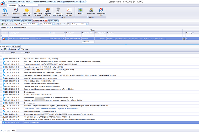

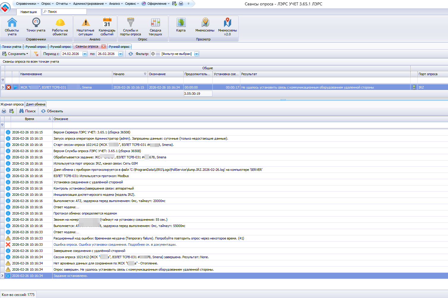

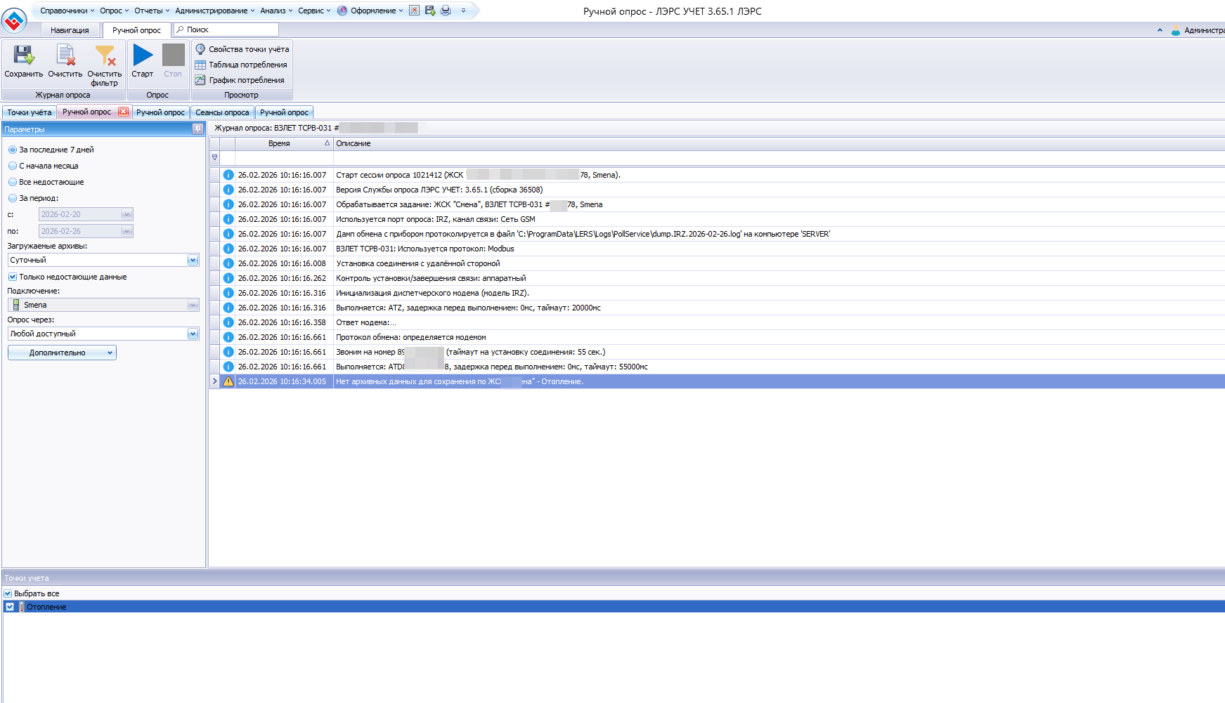

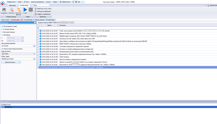

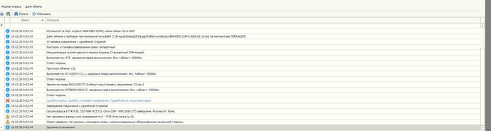

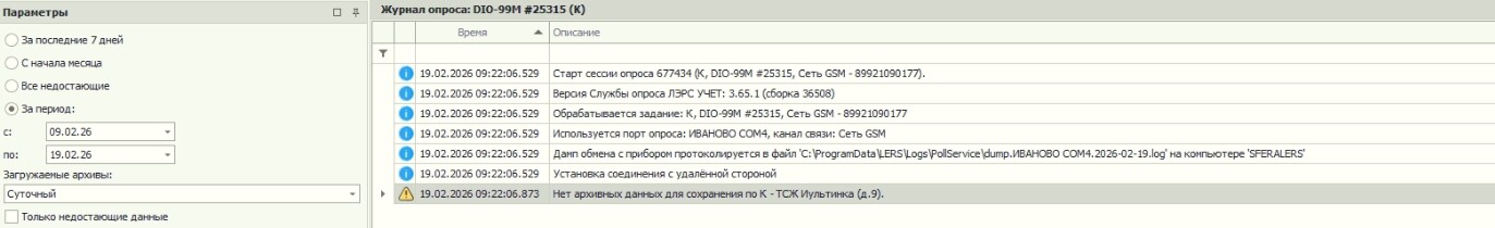

Одну проблему устранили =) с токеном….но есть позначительнее. После обновления перестал работать автоопрос половины объектов. Ручной опрос тоже не хочет работать некоторых объектов. После нажатия на кнопку опрос вылезает только одна строчка: нет архивных данных для сохранения. После перезагрузки ПК, тот же самый объект начинает опрашиваться либо не начинает но появляется больше строк.
Покажите, пожалуйста, скриншот этих журналов в списке сеансов. Там, судя по всему, будет полный журнал.
Представленный журнал не совпадает по времени ни с одним из журналов на представленных изначально скриншотах. Пожалуйста, найдите сеансы ручных опросов, скриншоты которых отражены в вашем первом сообщении и приложите скриншоты с этими же журналами в спсиске сеансов.

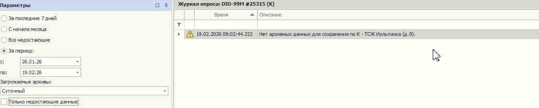

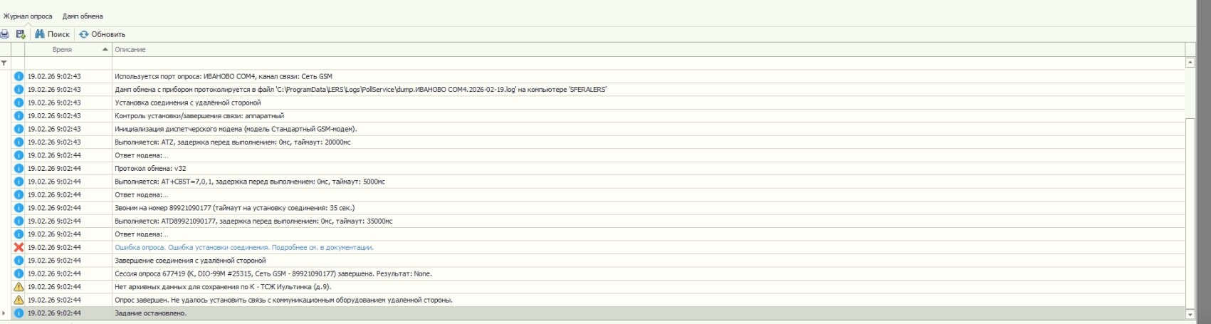

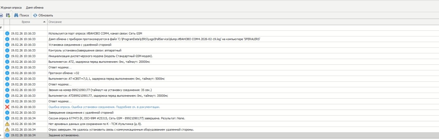

При вызове функции “ручной опрос”, в журнале опроса по окончанию опроса не отображается результат опроса. Если вызывать окно “сеансы опроса” точки учета, то там эти записи присутствуют.
Перед созданием отдельной темы стоит поискать ее обсуждение на форуме. Ваша тема дублировала обсуждение проблемы из текущей темы, поэтому она была объединена с данной темой.
Пожалуйста, ознакомьтесь с обсуждением в данной теме.
