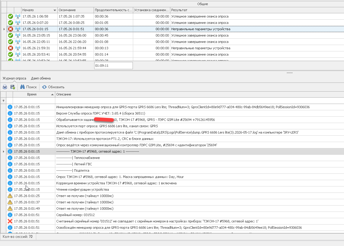

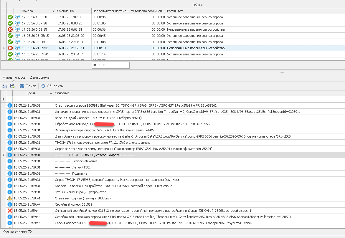

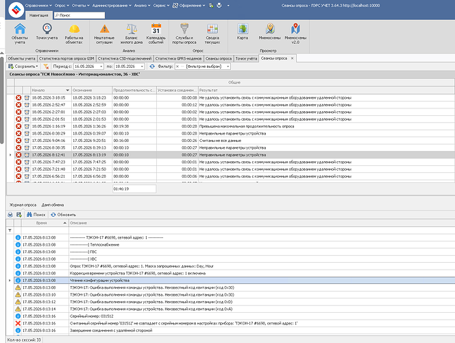

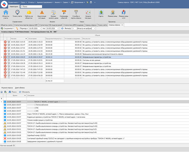

Обнаружил, что часть сеансов опроса с ТЭКОН-17 завершаются сообщением о том, что отвечает неописанное устройство — всегда с номером 031512. Такое поведение наблюдается на серверах разных версий. Судя по наблюдениям, частота появления этого неописанного прибора растёт при ухудшении качества связи.
Вот три примера:
Первый пример - ТЭКОН-17№5968
два запроса с неописанный прибром, как видно прочие сеансы удачные.
Журналы и дампы неуданых сеансов опроса
Журнал опроса ошибка 17.xlsx (6,7 КБ)
Журнал опроса ошибка 16.xlsx (6,6 КБ)
dump.GPRS 6686 Lers lite(0).2026-05-16.log.gz (259,7 КБ)
dump.GPRS 6686 Lers lite(3).2026-05-17.log.gz (76,1 КБ)
Журнал 1 уданого сеанса опроса
Журнал опроса 16 ок.xlsx (8,9 КБ)
Дамп в уже приложенном архиве в dump.GPRS 6686 Lers lite(0).2026-05-16.log.gz

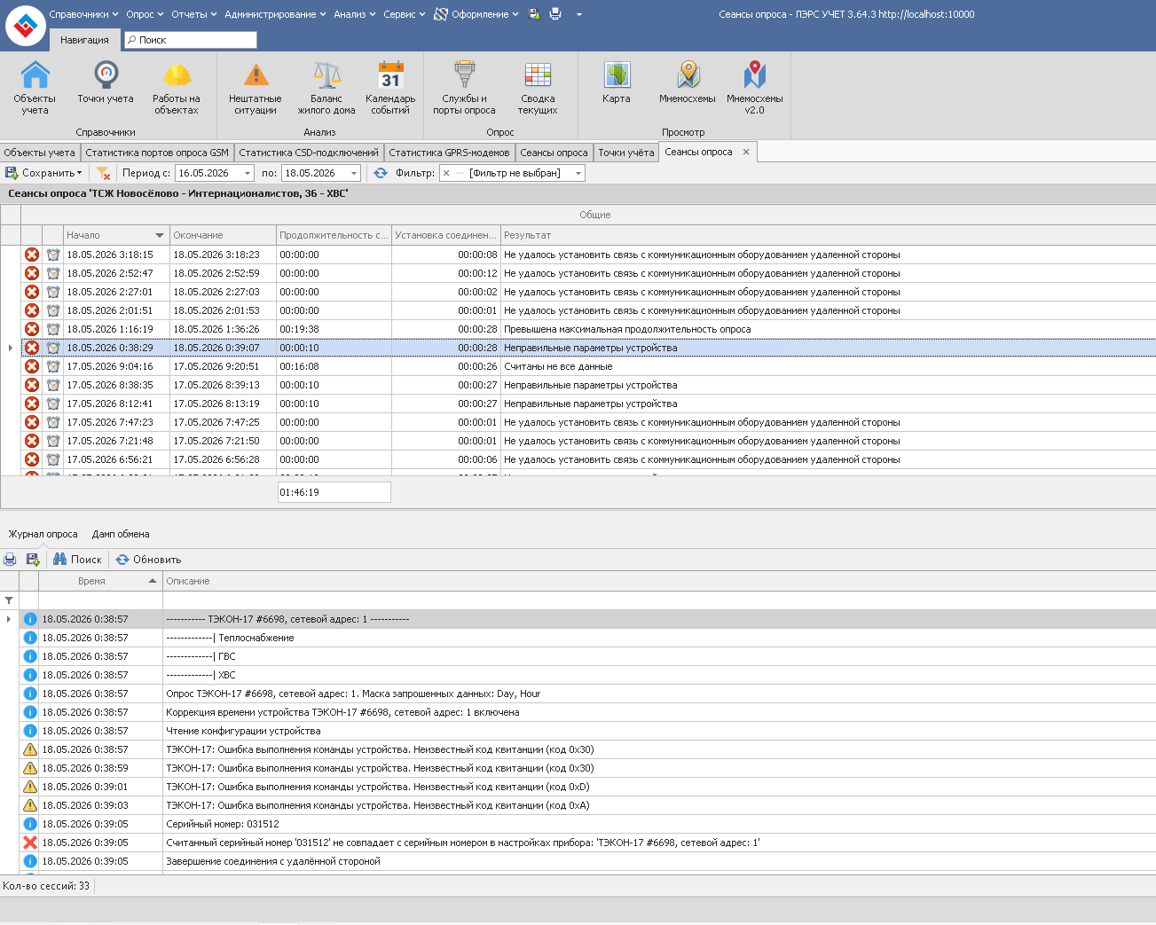

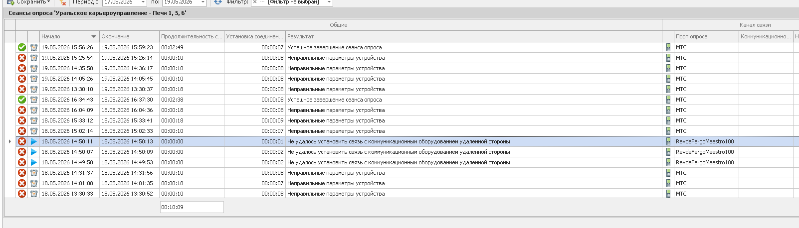

Второй пример - ТЭКОН-17№6698
два запроса с неописанный прибром.
dump.RevdaFargoMaestro100.2026-05-18.log.gz (204,9 КБ)
2 Журнал опроса ошибка 18.xlsx (7,3 КБ)
2 Журнал опроса ошибка 17.xlsx (7,3 КБ)
dump.RevdaFargoMaestro100.2026-05-17.log.gz (183,0 КБ)
2 Журнал опроса ок 17.xlsx (12,9 КБ)
Дамп в уже приложенном архиве в dump.RevdaFargoMaestro100.2026-05-17.log.gz

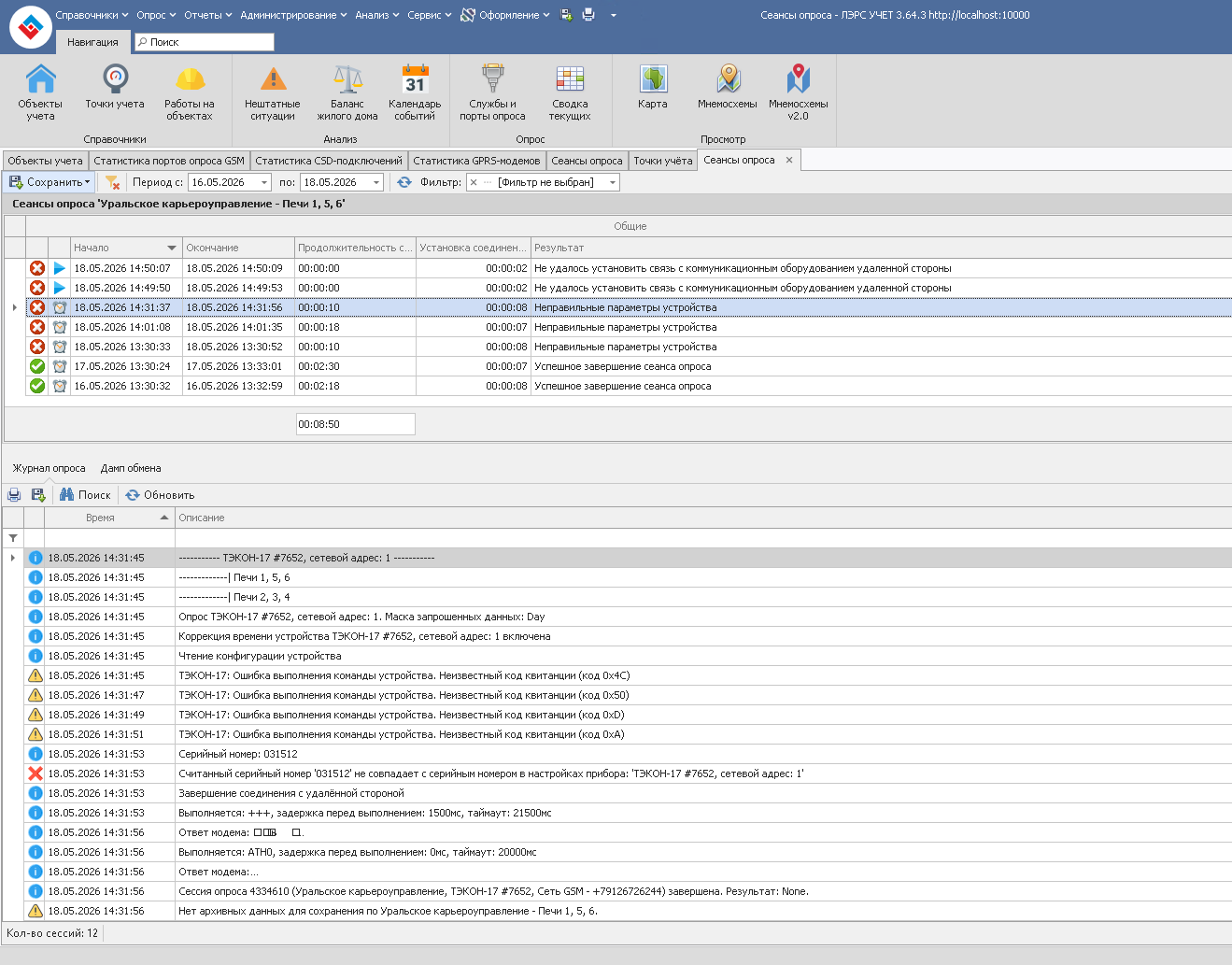

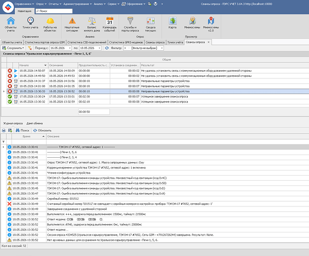

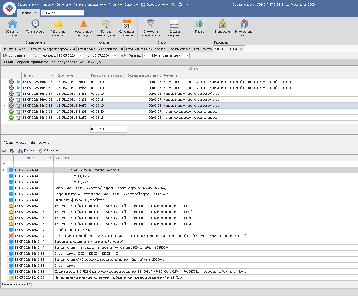

Второй пример - ТЭКОН-17№7552
3 Журнал опроса ошибка 2.xlsx (7,1 КБ)
3 Журнал опроса ошибка 1.xlsx (7,1 КБ)
Оба сеанса в одном архиве
dump.МТС.2026-05-18.log.gz (115,1 КБ)
Журнал и дамп 1 уданого сеанса опроса
3 Журнал опроса ок.xlsx (10,1 КБ)
dump.МТС.2026-05-17.log.gz (65,5 КБ)

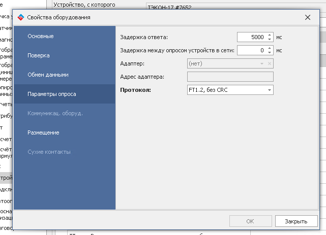

Не вижу причин, что это должно помочь. Ведь ЛЭРС получает данные, но видимо искаженные.
Проверил.
19/05 в 11:30 поменял задержку с 0 до 5 сек.
И не увидел изменения. Послежу еще, но не похоже, что таймаут решает это проблему.
