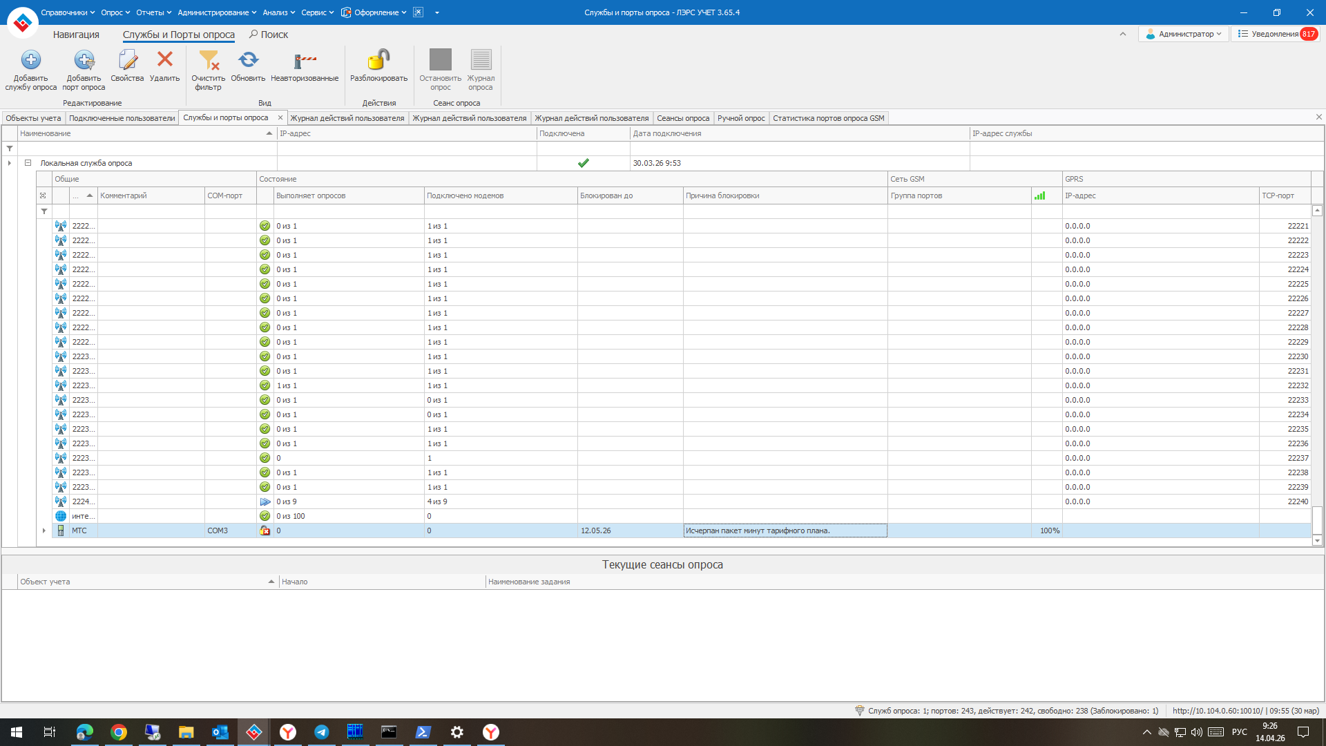

Столкнулся с блокировкой порта GSM из-за превышения пакета минут тарифного плана. Тут, разумеется, тоже полно багов. Порт заблокировали аж до 12.05.26. Почему???
Потому что порт после истечения пакета минут блокируется на месяц. В этом нет никакой ошибки.

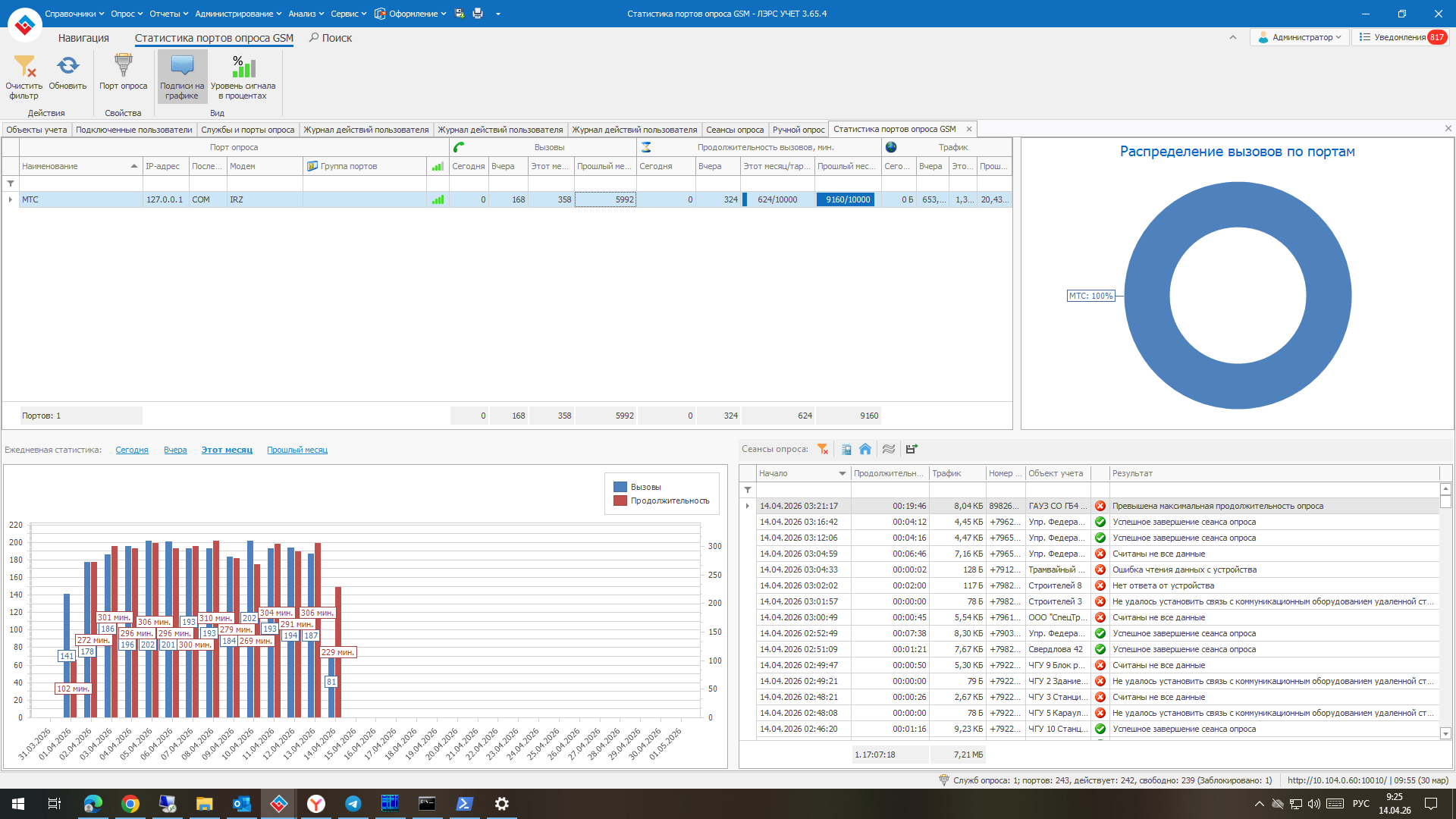

В таблице я вижу Прошлый месяц 9160/10000
Это что такое? Это минуты пакета, который должен считаться с 12 по 12 число?
Или это вы календарный месяц считаете, тогда причём тут 10000?
Если израсходовано 9160 с 12 по 12, то почему порт преждевременно заблокирован, ведь 9160 < 10000 ??
Почему за текущий месяц показывает 624/10000 ??? То есть блокировка произошла после того, как в текущем месяце потратили 624 минуты! Получается, вы блокируете после 624 минут, вместо 10000.

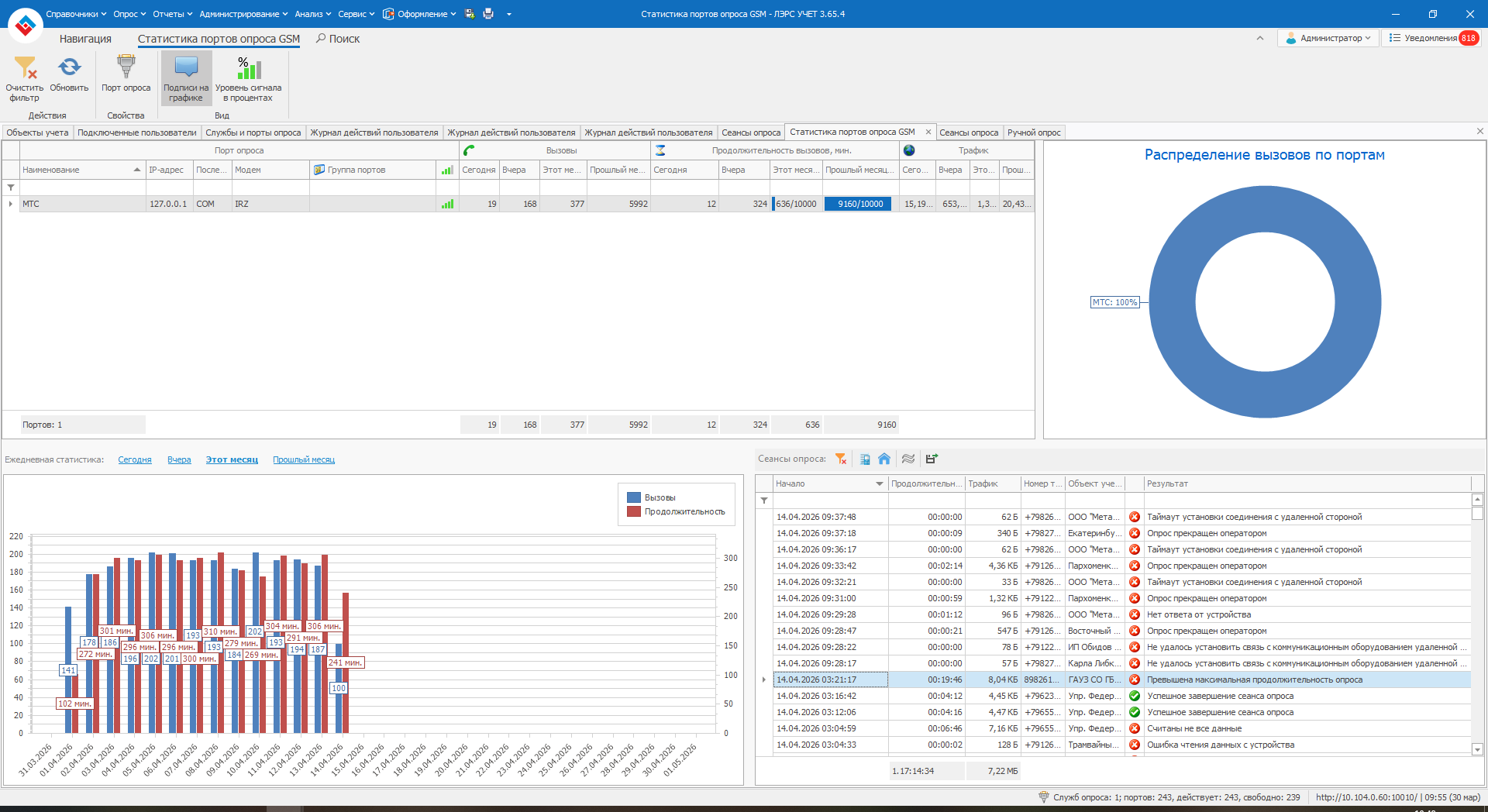

Блокировка произошла не на стыке. Блокировка произошла 14.04.26 в 03:40 ночи. Ваше предположение неверно.
Покажите, пожалуйста, журнал опроса от 14.04.2026 03:21:17, запись сеанса которого выделена на вашем последнем скриншоте.
Журнал опроса.xlsx (13,8 КБ)
Я правильно понимаю, после этого сеанса около порт был разблокирован и все последующие сеансы после него выполнялись уже при разблокированном порте?
Да, вы правы. Я заметил блокировку в 9:25. После этого написал первое сообщение в эту тему. После этого снял блокировку, вручную введя Остаток минут в 9:28.
