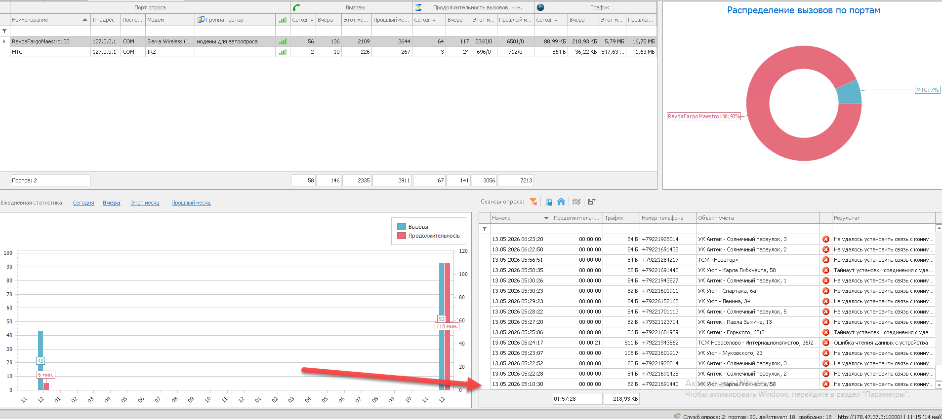

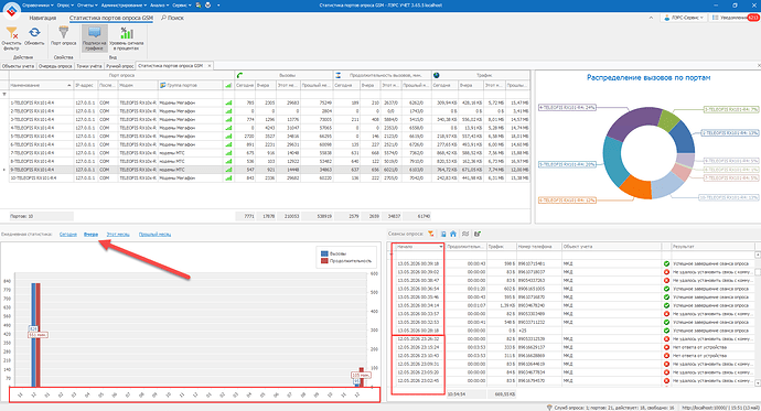

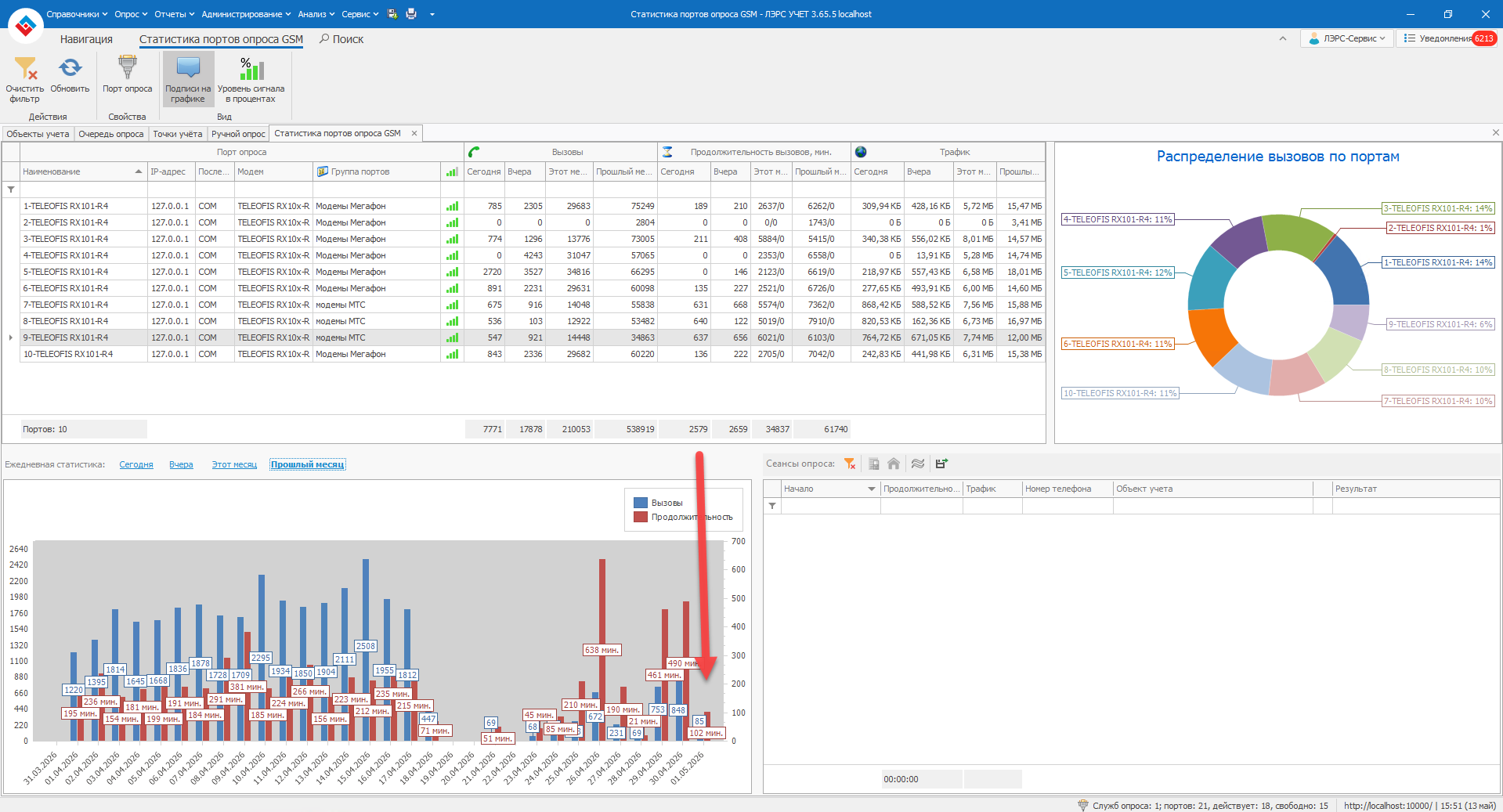

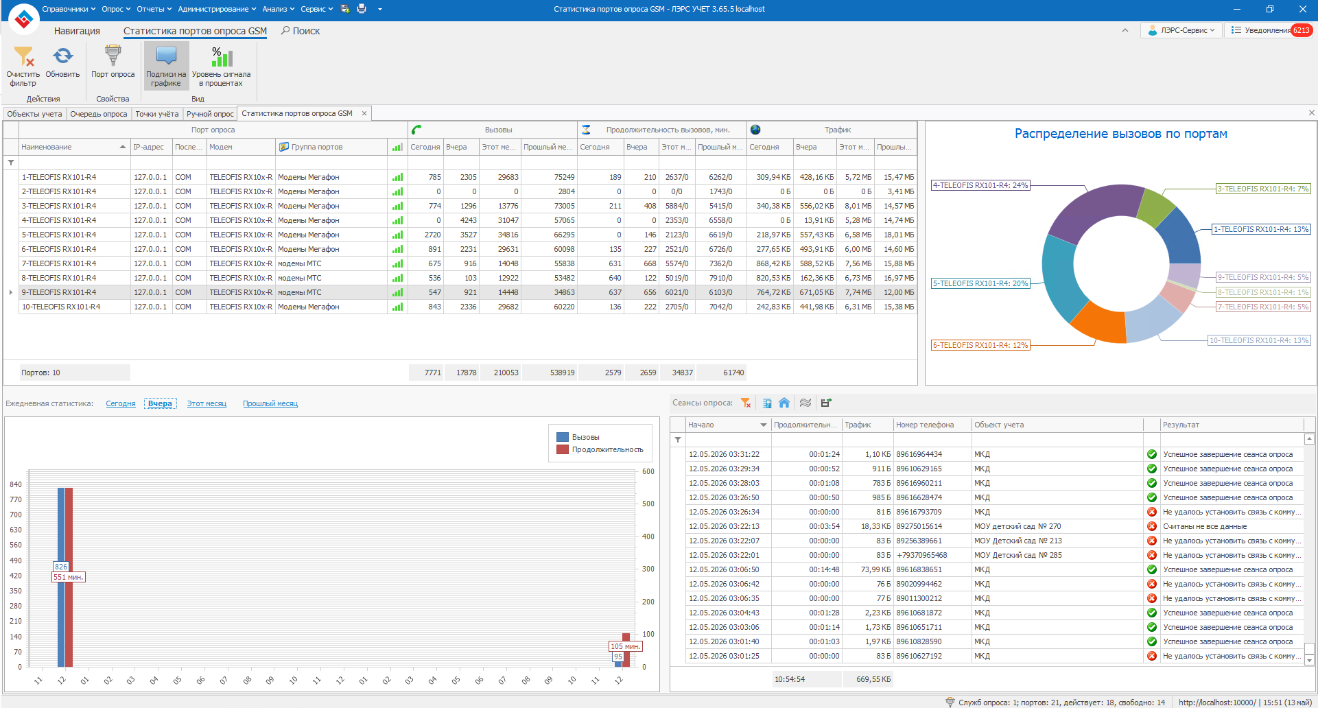

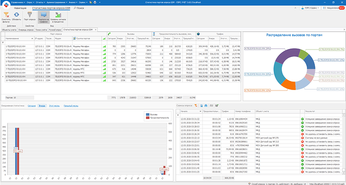

В версии 3.65.5 на вкладке “Статистика портов опроса GSM” при выборе периода “вчера” отображаются данные за вчера и за часть текущего дня. Снимки экрана ниже сделаны 13 мая.
Статистика за вчера начинается с 3:00 12 мая, хотя звонки с 0:00 по 3:00 есть, ниже будет скриншот.
Переход между 12 мая и 13 мая виден на снимке экрана при выборе “вчера”.
Окончание статистики за вчера — 2:59 13 мая (это уже сегодня)

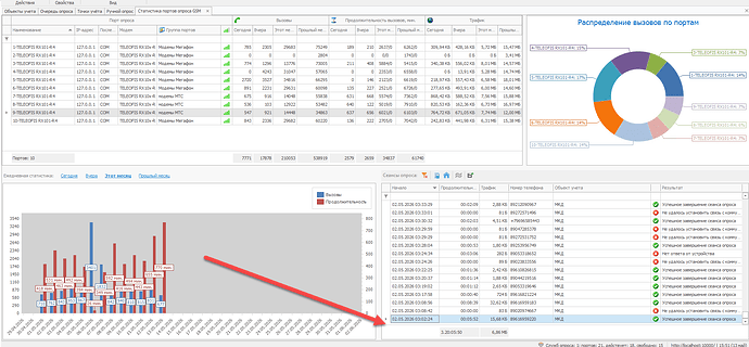

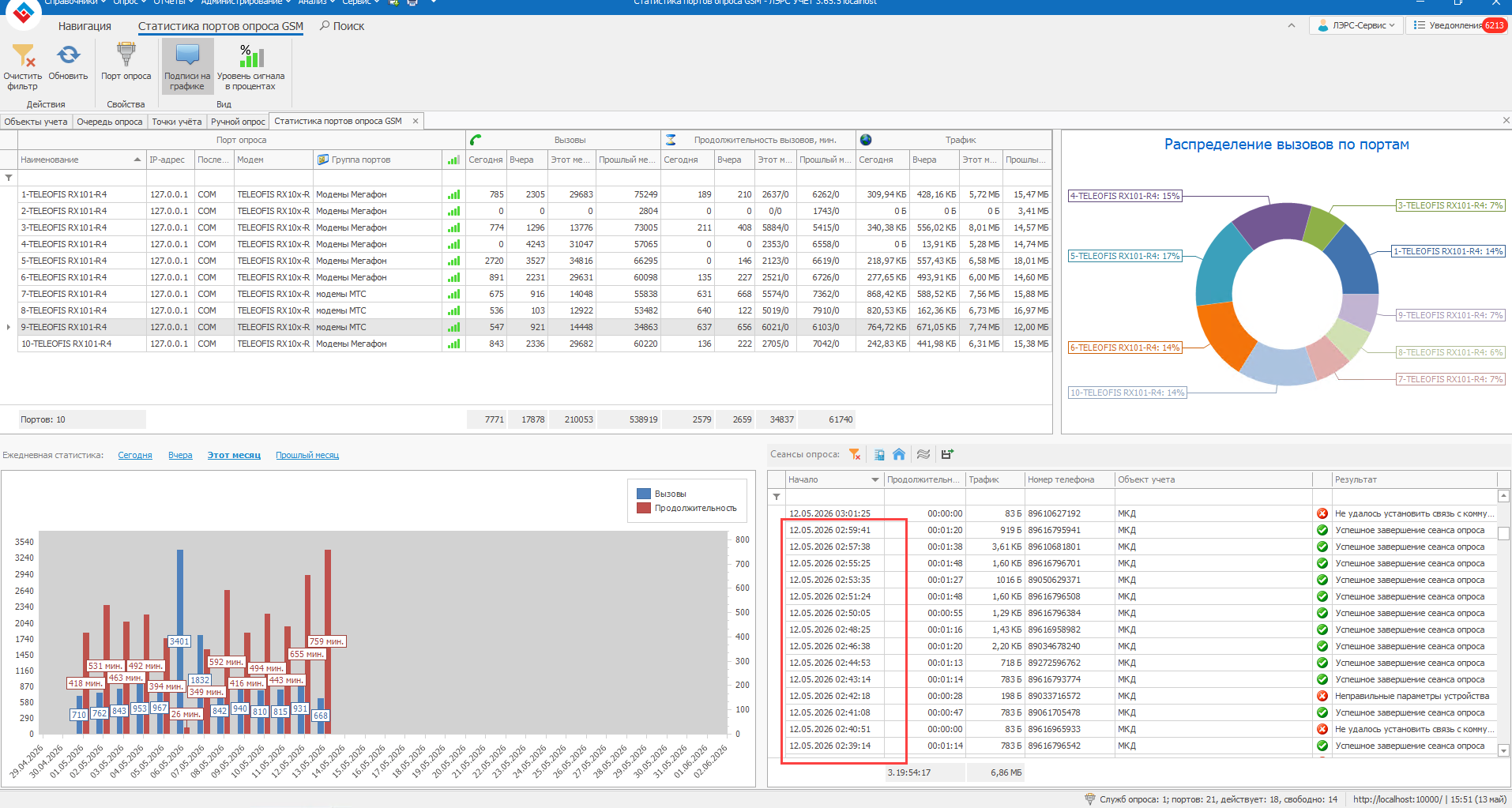

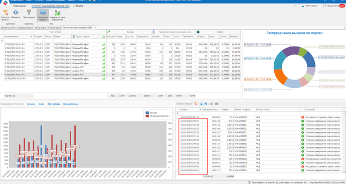

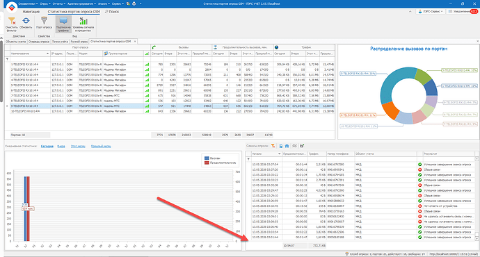

Вот часть звонков 12 мая с 0:00 по 3:00 при выборе статистики за этот месяц.

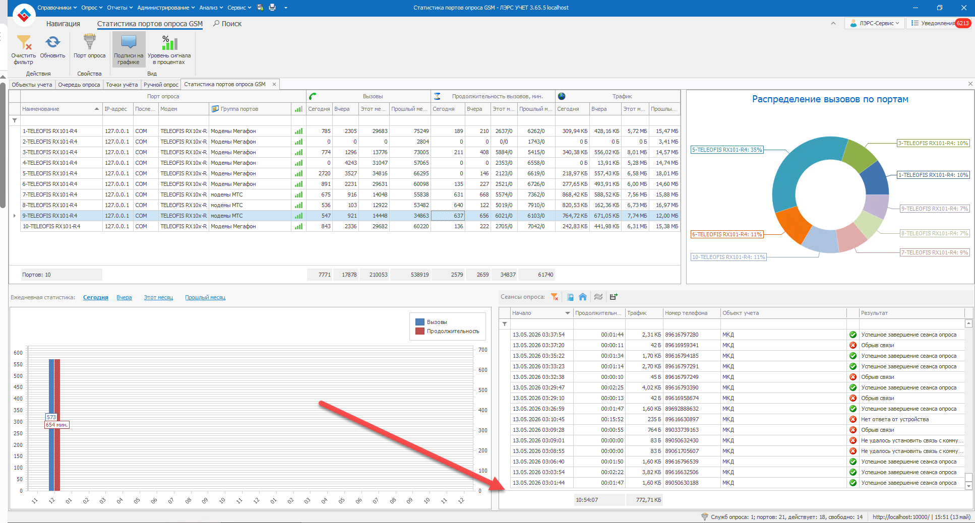

Статистика за сегодня начинается с 3:00, а не с 0:00
Описание в документации недостаточно для самостоятельного вывода о таком странном поведении ПО: особенности настройки это или это ошибка.
Требуются пояснения по отображению данных и шкалы в статистике портов опроса GSM за вчера.

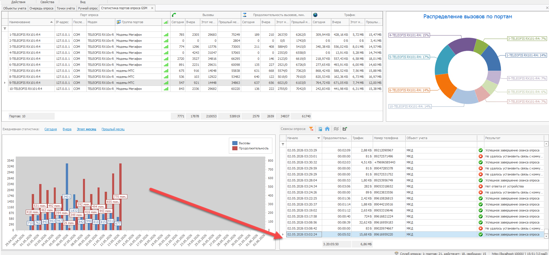

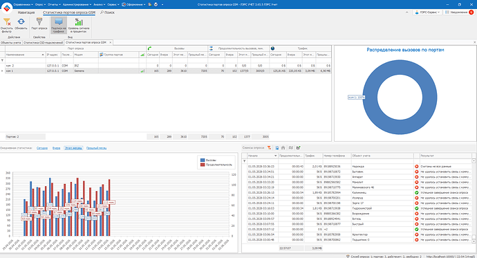

Продложение. В статистике этого месяц первый сеанс начинается со 2/05 с 3:02
А в статистику прошлого месяца попало 1 мая, но списка сеанса опроса нет почему-то.

проверил сервер, где UTC +5 и там вчера начинается с 13/05 с 5 утра
А сегодня с 14/05 с 5:00, этот месяц с 01/05 с 5:00

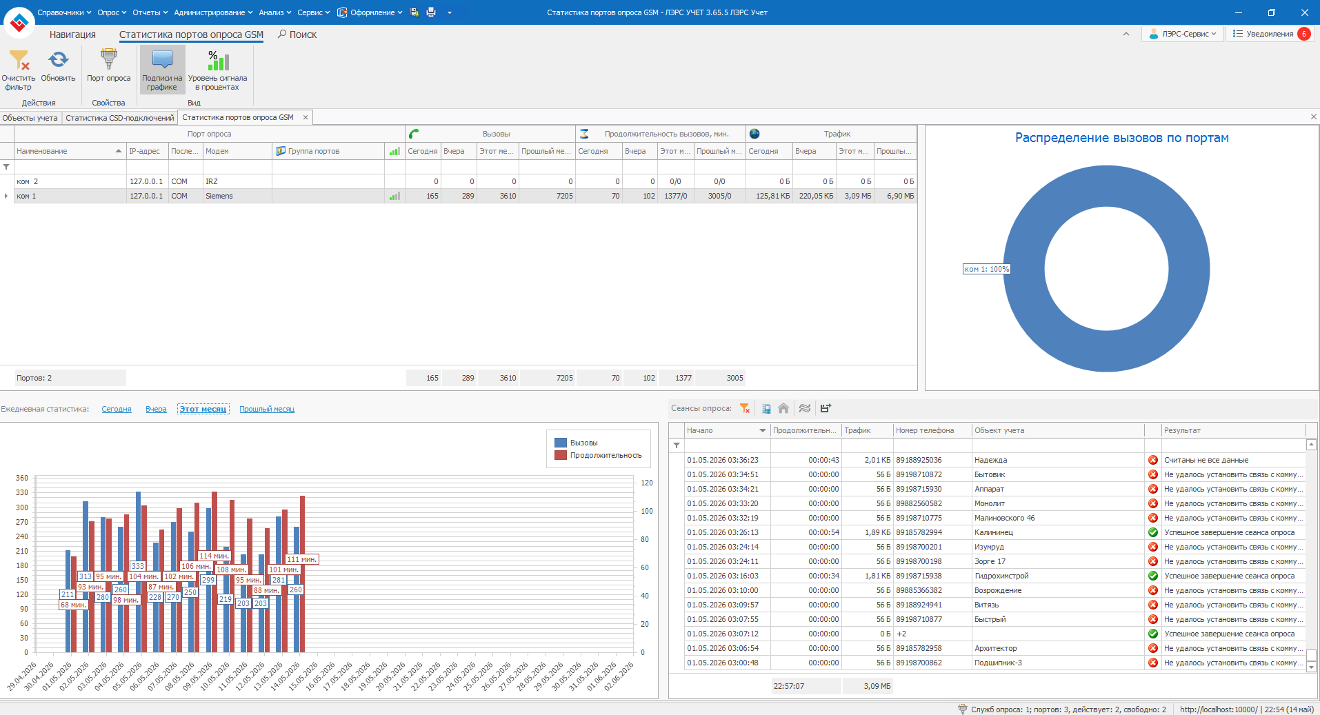

Вот скрины одной и той же статистики. Из клиента, где UTC+5. Статистика начинается с 5 утра

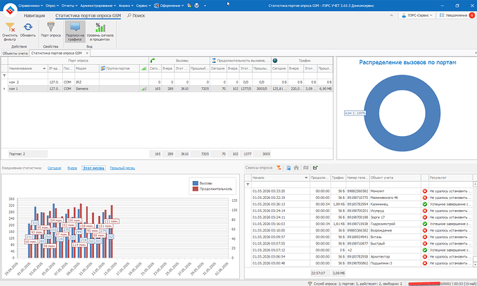

И с сервера, где UTC +3. Статистика начинается с 3 ночи
И что плохо. За законченные сутки - цифры разные, т.е. отбор по суткам идет в зависимостии от пояса :slight_smile:

На этом скриншоте у вас сеансы начинаются с 02.05.2026, хотя на графике данные статистики с 01.05.2026 и за прошлый месяц сеансов нет вовсе. Проверьте, пожалуйста, в общем списке сеансов опроса наличие сеансов по рассматриваемому на скриншоте GSM-порту ранее 02.05.2026. Судя по всему их попросту нет ранее этой даты.

Да их нет, сеансы видны только на графике, сами логи уже утеряны. Срок хранения их в этой системе 10 дней
, поэтому мой вопрос, почему текущий месяц начинаеися со 2-ого числа снимается.

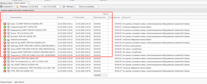

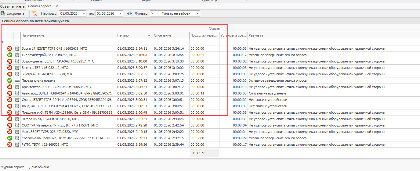

А с каким часом эти же сеансы отображаются в общем списке Сеансы опроса?
Я исходил из того, что в текущей теме обсуждается только “Статистика портов опроса GSM”, поэтому использовал сокращенный вариант. Хорошо, давайте использовать всегда полные наименования.
Статистика портов опроса GSM с сервера
Это же в списке сеансов опроса
Это вы хотели увидеть?
Да, все верно. Именно эта информация мною запрашивалась.
Получается, что выборка данных для “Статистика портов опроса GSM” происходит по часовому поясу UTC, а отображение по часовому поясу компьютера АРМ, из-за чего и возникает рассматриваемая ситуация.
