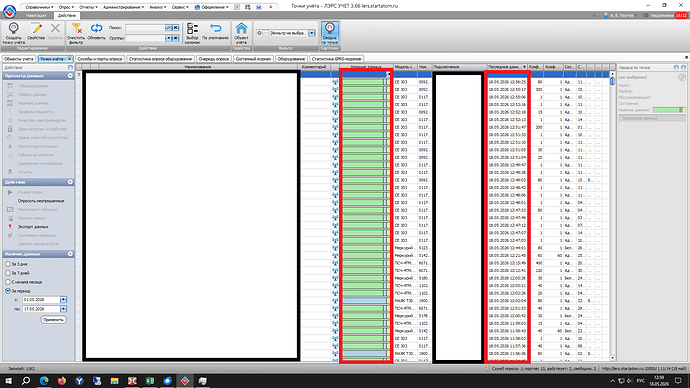

Ознакомился.
Информация из документации мне предельно ясна.

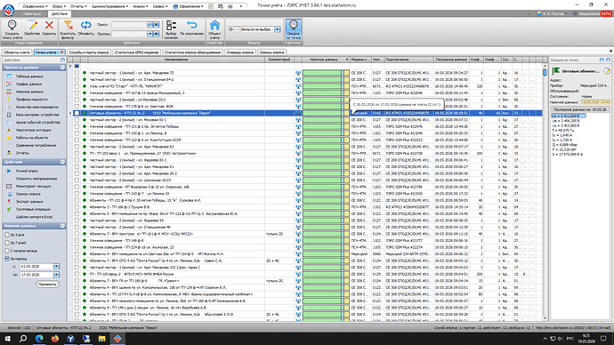

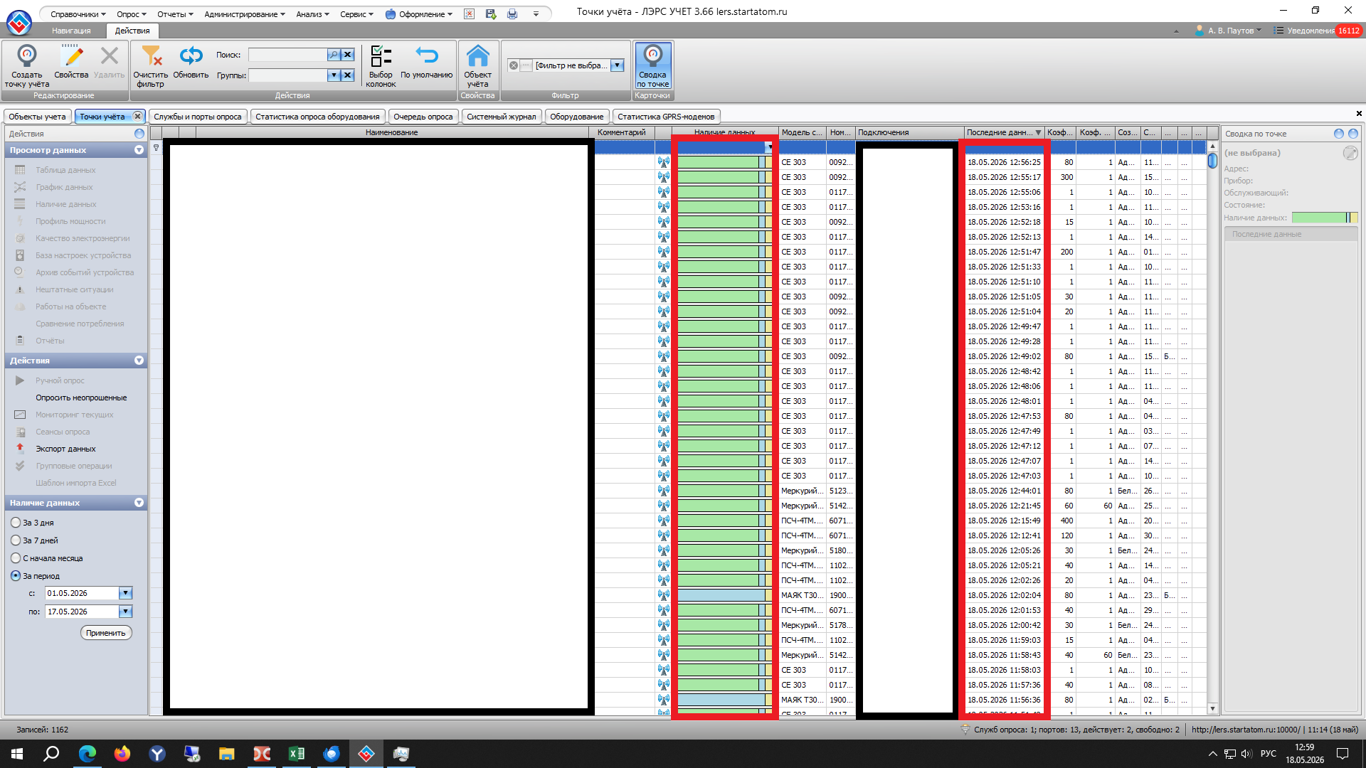

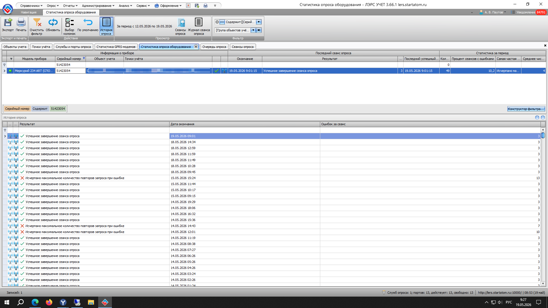

Мне непонятно, почему при считывании всех необходимых данных ЛЭРС не считает, что они считаны,
хотя результат опроса во вкладке “Статистика опроса оборудования” регистрируется как “Успешный”???

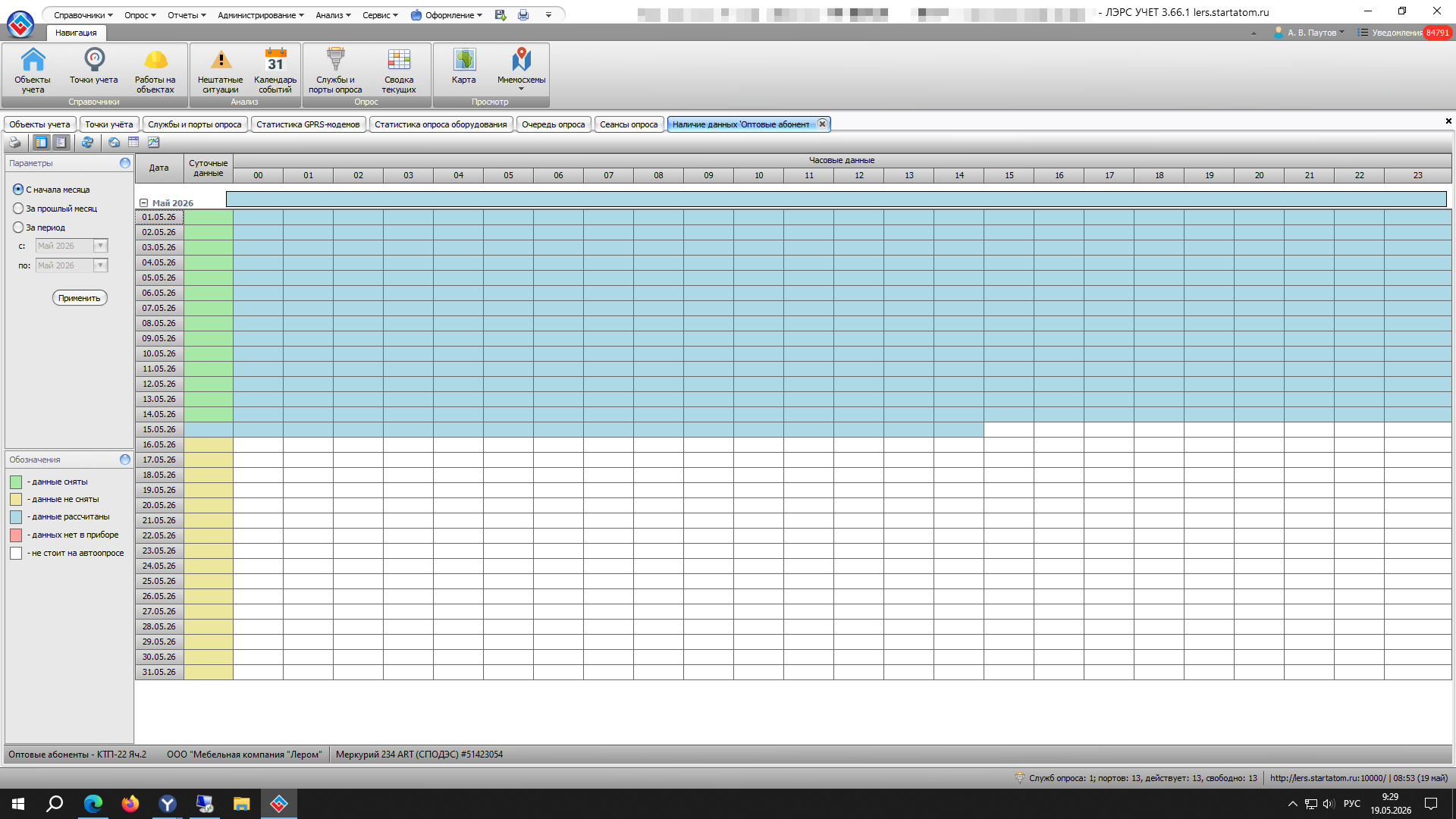

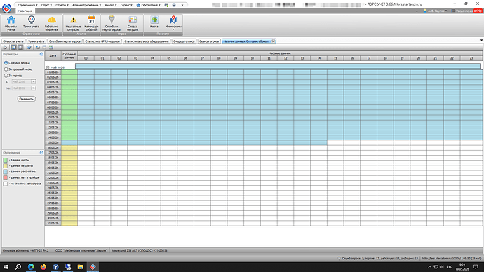

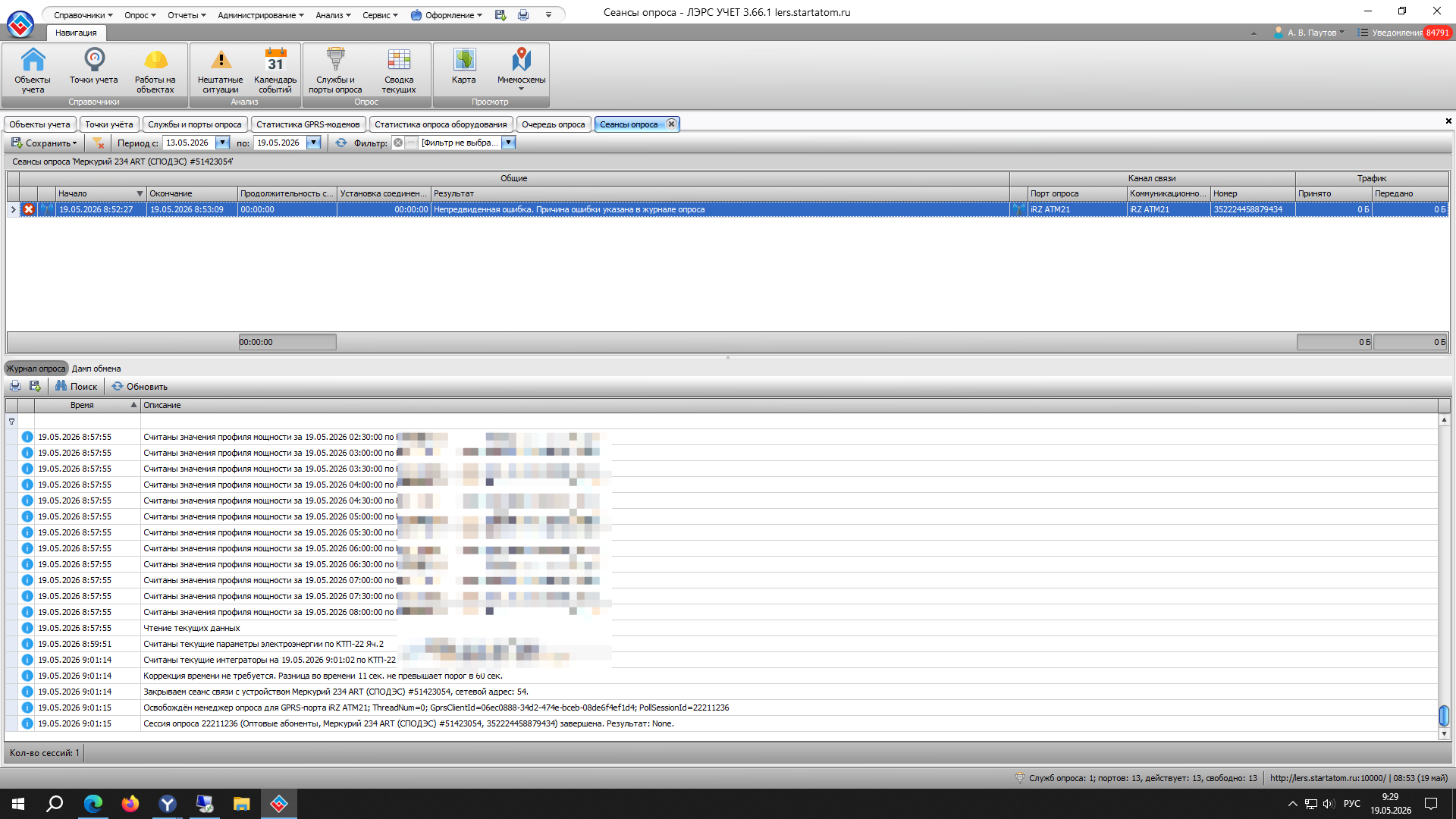

Потому что индикация наличия данных работает по тому же принципу, что и Карта наличия данных. В карте наличия данных анализируются только часовые, суточные и месячные данные, тогда как у вас исходя из приведенной выдержки журнала опроса считаны только текущие и профили мощности.
а как тогда результат стал успешным?
считано всё

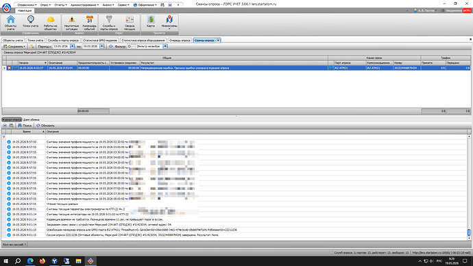

Журнал опроса.xlsx (11,8 КБ)
У вас по какой то причине не запустился расчет данных.

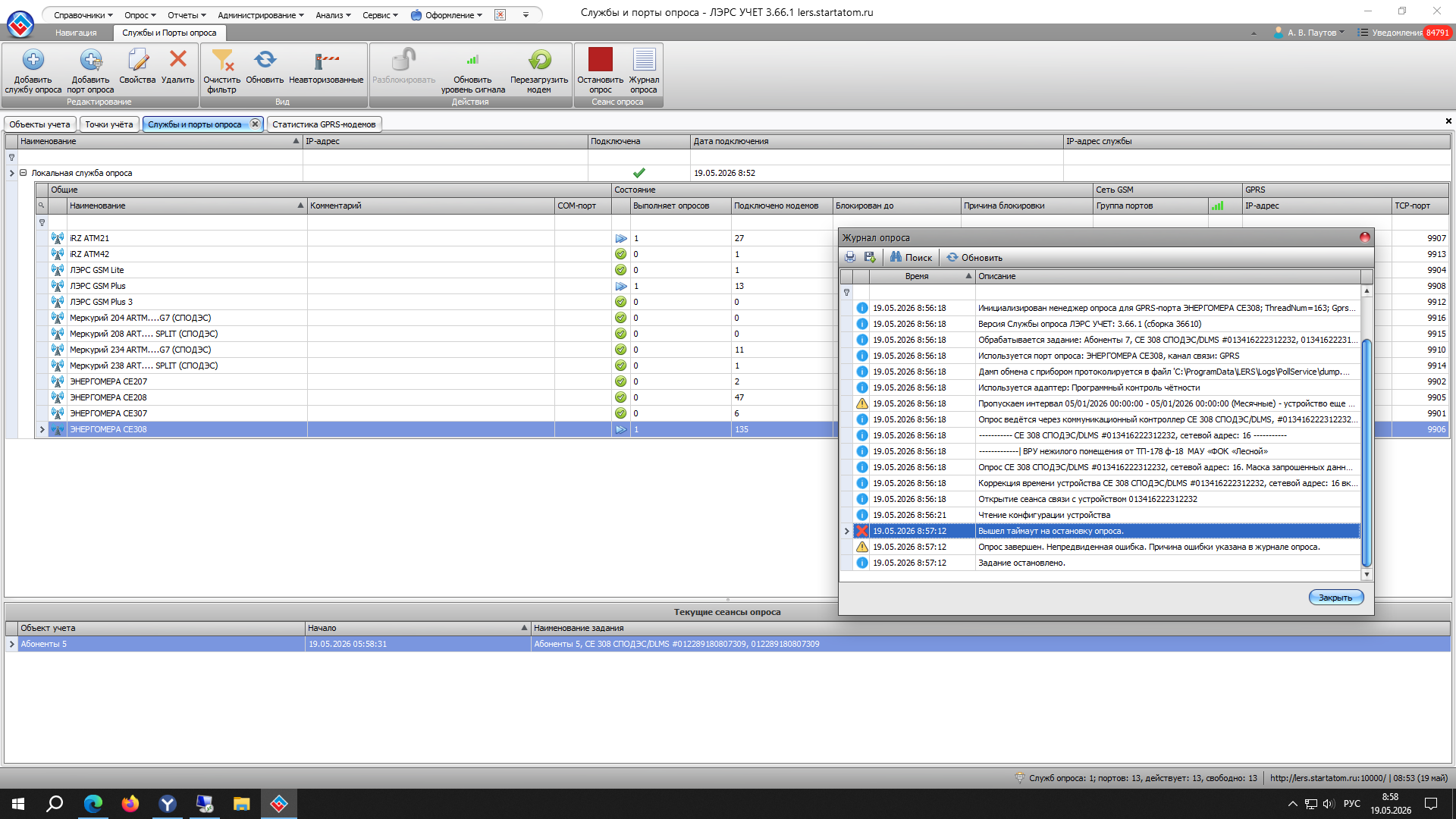

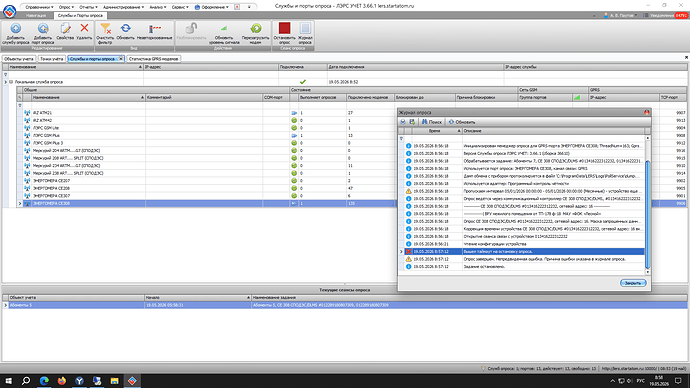

Вы заметили в журнале опроса ту же ошибку, о которой я сегодня писал в другой теме
“Вышел таймаут на остановку опроса.”?

сейчас сеансы проходят за секунду и завершаются ошибкой
“Вышел таймаут на остановку опроса”
Что это?
С нашей стороны никаких изменений в настройках не было

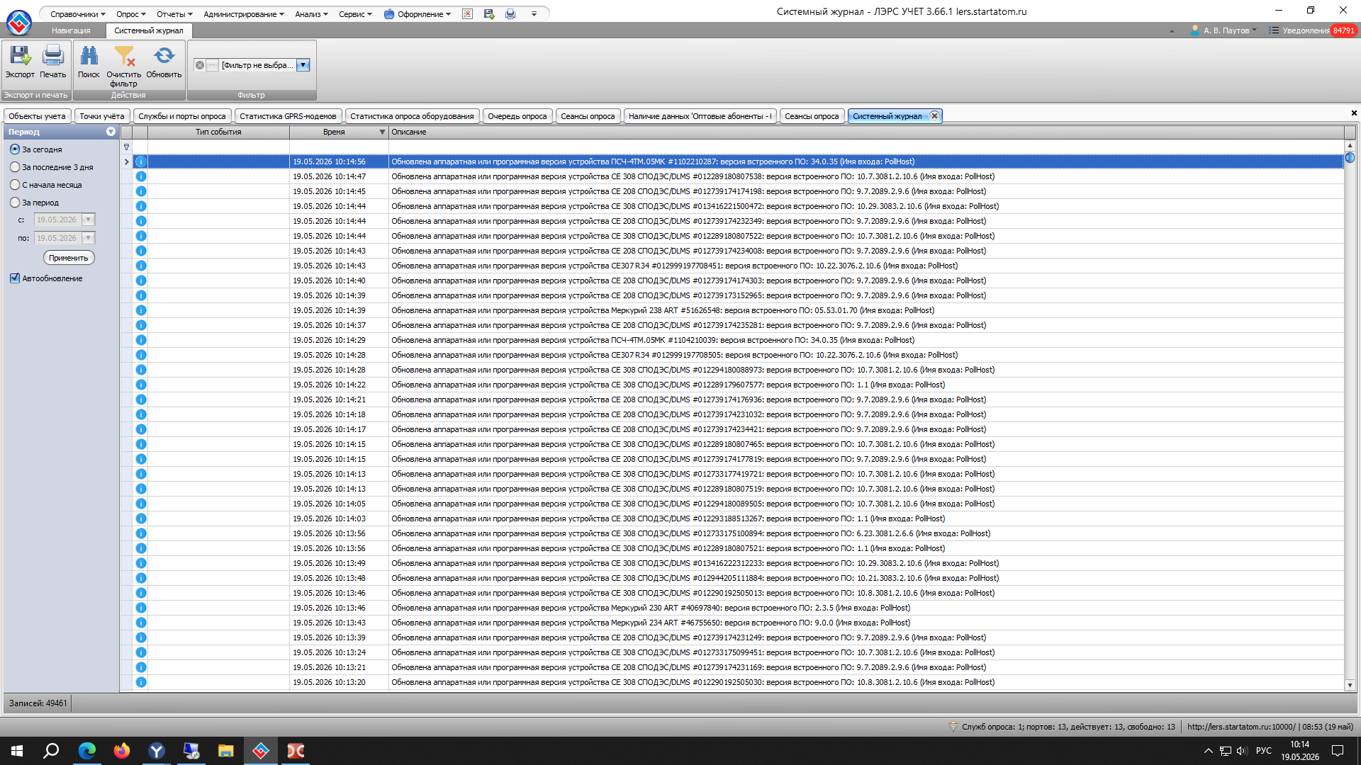

раньше такие сообщения были только по СЕ208 и СЕ308. Есть даже тема
теперь всё оборудование
что это?
Данная модель в ЛЭРС УЧЕТ является одновременно прибором учета и коммуникационным оборудованием, поэтому ситуация аналогичная. Получается у вас проблема только с такими моделями.
Пожалуйста, приложите журнал работы Сервера и Службы опроса, через которую выполнялся опрос, отраженный в журнале на вашем скриншоте, за день проведения этого опроса.
Данная ситуация опять же может быть следствием рассматриваемой в текущей теме ситуации. Если после окончания ее обсуждения ситуация с обновлениями аппаратной или программной версии устройства продолжит возникать, вернитесь к ее обсуждению в отмеченной вами теме по СЕ208 и СЕ308.
