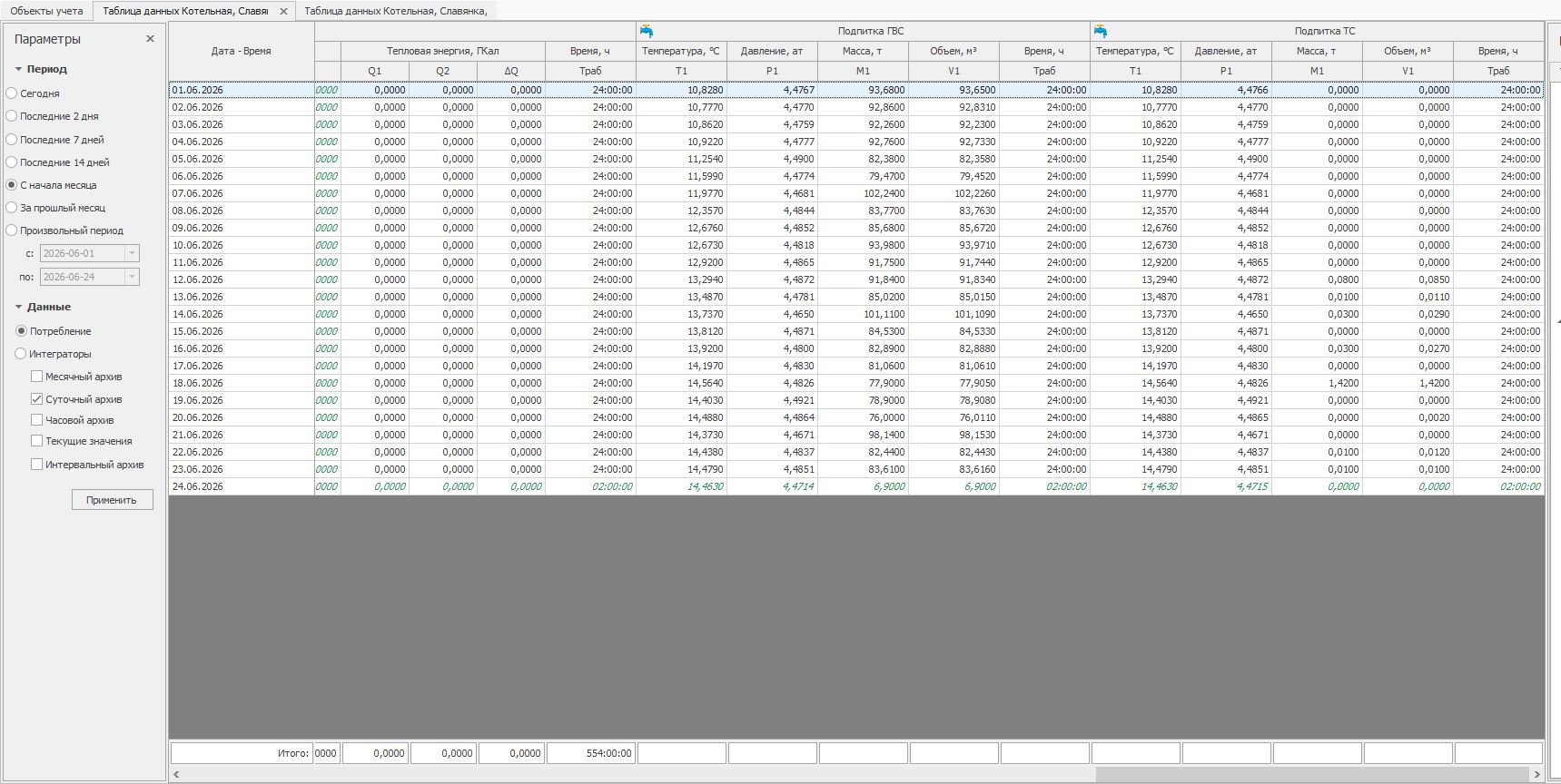

Здравствуйте. При просмотре данных по всей котельной Итого отображается не для всех точек. Например, по этой котельной не отображается значение по точкам “Подпитка”

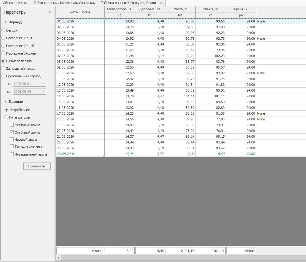

Если открыть таблицу данных по точке, то Итого отображается:

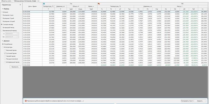

Не знаю, связано это или нет, но при открытии таблицы данных по всему объекту в нижней части экрана возникает сообщение “Произошла ошибка во время обработки запроса (Данный ключ отсутствует в словаре…)“
