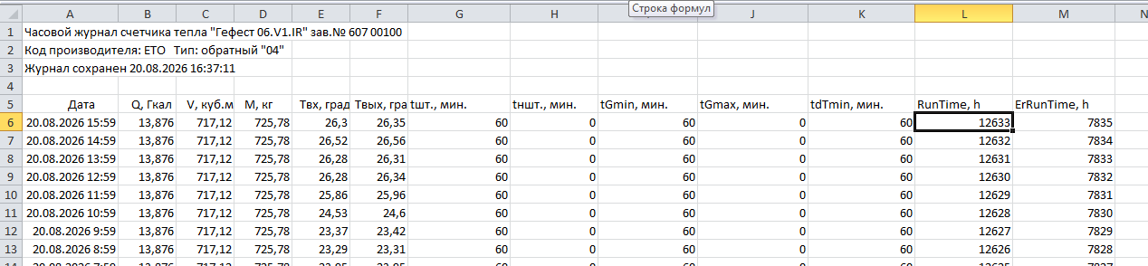

Вы приложили файлы с архивами приборов. У Гефест с серийным номером 60700100 (который работает по протоколу версии 1) в часовом архиве присутствуют поля RunTime и ErRunTime (как я понял, это общее время работы, общее время ошибок).
Откуда взялись эти поля в файле с часовыми записями? В описании протокола обмена они не упоминаются. Я считал в ЛЭРС УЧЁТ часовые записи, и прибор возвращает архивную запись размером 46 байт.
Для счетчиков тепла Гефест при считывании журналов в байтах 28…35 (протокол 1) и 29…36 (протокол 2) могут лежать произвольные значения, их необходимо игнорировать.
Я прислал Вам файлы журналов считанные по ИК-интерфейсу. В часовых журналах действительно хранятся значения RunTime (общее время работы счетчика) и ErRunTime (время работы счетчика с нештатной ситуацией), но по интерфейсу RS-485 эти параметры не передаются.

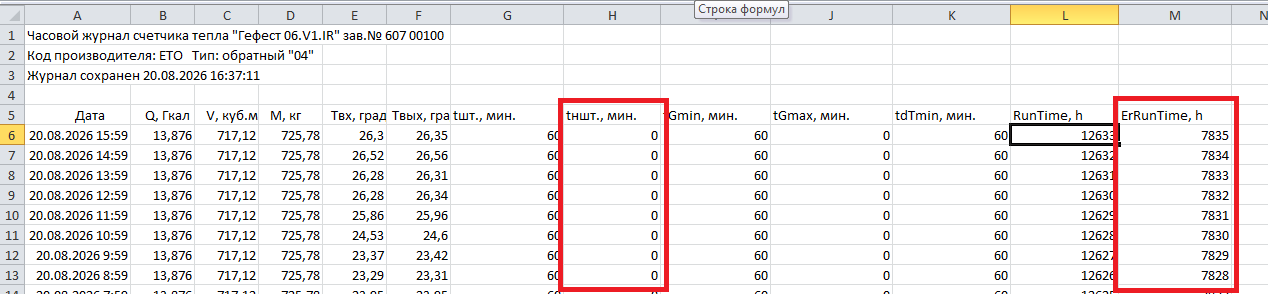

Возник ещё одни вопрос по протоколу обмена.
Согласно описанию протокола обмена, в колонке ErrRunTime - Время работы счетчика с нештатной ситуацией, в таблице отображается в виде интегратора. В колонке tншт., мин. - Время работы с нештатной ситуацией за период в минутах. В этих колонках один параметр представлен в виде интегратора и значения за период. По какой причине за один час значение интегратора было увеличено на 1 час, при этом значение за интервал равно 0, хотя должно быть равно 60 минутам?
Это связано с различными критериями оценки состояний “нештатная ситуация” (tншт.) и “ошибка” (ErRunTime). На подсчет значения tншт., при введении его в журнал и протокол передачи по интерфейсу RS-485, были наложены определенные требования, обратите внимание на вновь введенный параметр в регистре 0х312. На подсчет значения ErRunTime, такие требования не налагались и он ведется в более широком наборе состояний счетчика.
@Gamov в описании протокола обмена оба значения обозначены как время работы счётчика с нештатной ситуацией. В регистре 0х1032 хранится интегратор ErrRunTime - работа с нештатной ситуацией, в архиве время работы с нештатной ситуацией за интервал времени архивной записи. Исходя из описания протокола обмена, если увеличивается интегратор, тогда и в архивной записи должно появляться это время.
Получается ErrRunTime из регистра 0х1032 это не время работы счётчика с нештатной ситуацией, а время ошибок? Если так, то описание протокола обмена вводит в заблуждение, и у регистра 0х1032 должно быть другое Описание значений.
Согласен. Сегодня предоставлю откорректированные описания протоколов обмена.
