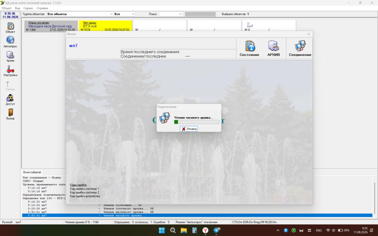

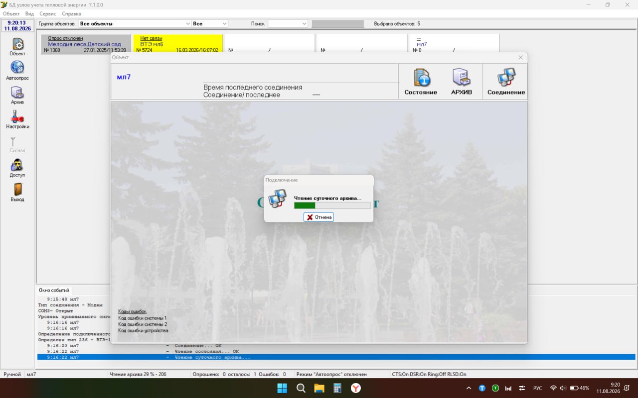

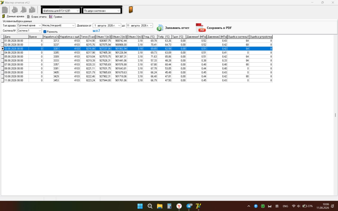

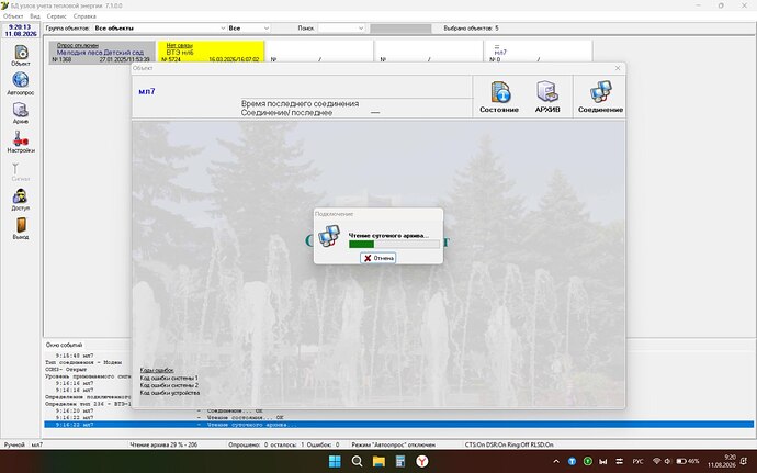

Здравствуйте, до удаления оставлял сообщение о сбое в снятии часовых показаний. При запуске опроса, снимаются суточные, часовые он не успевает снять, из-за того что возникает ошибка “Пропущена архивная запись” и он пропускает все данные с конца архива до текущей даты. Ранее такой ошибки не было.
