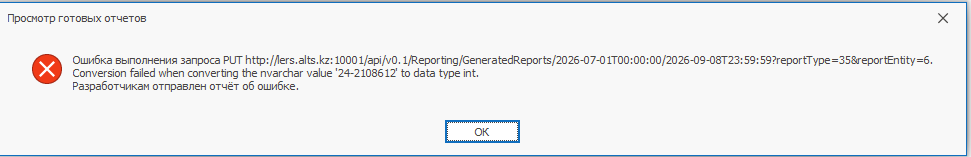

Возникла ошибка при некорректном импорте из эксель, которая теперь не дает выполнять импорт и многие другие действия.
Каким образом можно решить данную проблему.
Можете пожалуйста прислать excel файл, который вы импортировали?
Сайт не дает вставить файл в формате excel. Вот ссылка, опубликовала в google таблице, файлы идентичные.
В спешке я совершила ошибку и не удалила данные из столбцов K и L, которые я использовала для копирования. После того как я данные удалила ошибка уже начала появляться и даже при корректном файле импорта выводит одну и ту же ошибку.
Скажите, эти точки учёта вы создавали по новой или изменяли существующие?
нет, создавала новые
Для быстрого решения проблемы мы можем предоставить вам sql скрипт для обновления неправильных номеров у точек

Создайте резервную копию базы данных и выполните его.
Подскажите пожалуйста, когда можно будет выпустить обновление с исправлением данной ошибки?
Обновление будет опубликовано либо сегодня, либо завтра.
Версия 3.67.4 с исправлением доступна для скачивания. В ней импорт их Excel больше не будет допускать создание точек с некорректным номером. А так же ранее созданные точки больше не будут вызывать ошибку и будет возможность их отредактировать и изменить номер.
После обновления все работает успешно. Спасибо за оперативность.
