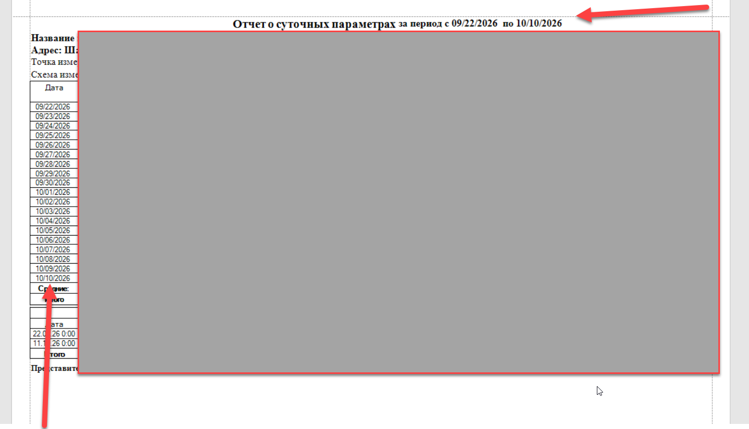

[18049] Неверный формат даты в отчетах на ЛЭРС Cluod
Проблема с отчетами на с.

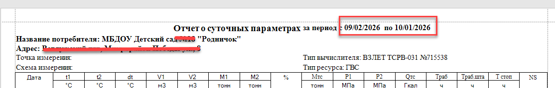

Выражение в вычисляемом поле: 'за период с ’ + Substring(?DATE_START,0,11) + ’ по ’ + Substring(?DATE_END,0,11)
Приводит к американскому формату даты
Вам нужно видимо сделать настройки на вашем сервере.

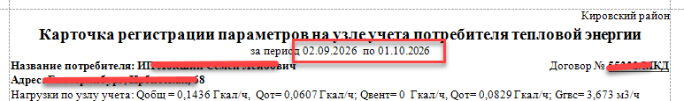

Аналогичное выражение в вычисляемом поле из того же клиента на том же ПК, но при работе с другим сервером дает правильный формат
Поставили в план работ задачу по изменению на облачных Серверах формата даты на DD.MM.YYYY
когда ожидать исправления? И желательно заменить разделитель в дате со слэша на точку
К сожалению какой либо информации по срокам выполнения заявленной задачи изменения формата на DD.MM.YYYY нет. Мы уведомим о ее выполнении в данной теме.
Как понимать ваш ответ? И что мне делать с вашим ответом? Речь же идет не об ошибке в программе, а о настройке вашего сервера.
Сейчас при использовании ЛЭРС Cloud используемые клиентом отчеты выглядят неприемлемо, и заказчик не может их использовать. При этом на других системах ЛЭРС Учет, не относящихся к ЛЭРС Cloud, таких проблем нет.
То, что дата в таблице также зависит от формата даты на сервере, связано с выбранным нами способом обхода особенности работы вашего редактора отчетных форм с многостраничными отчетами при управлении форматом даты.
Хотелось бы получить от вас либо срок, в который вы сможете выполнить настройку, либо понятное пояснение, что оперативно выполнить настройку вы не можете и нам нужно самостоятельно добавлять в отчеты костыли.
