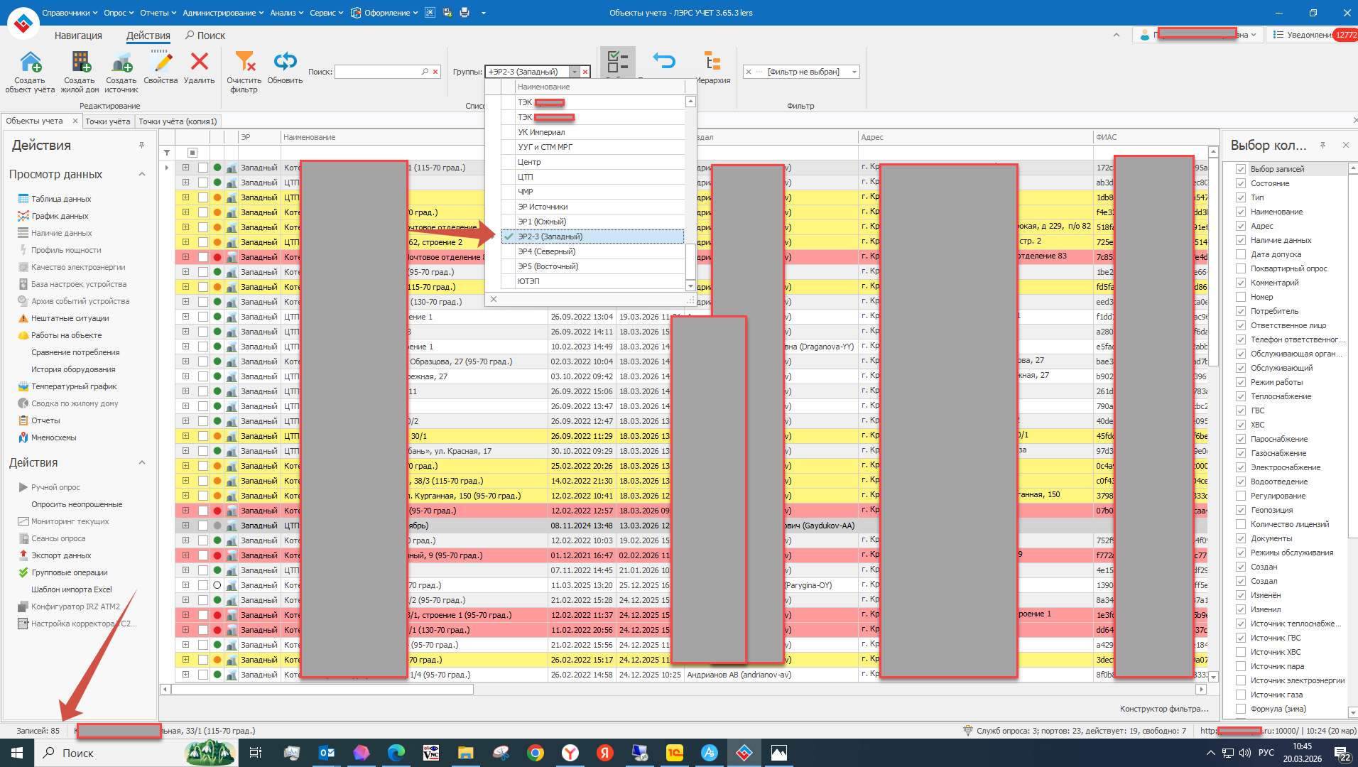

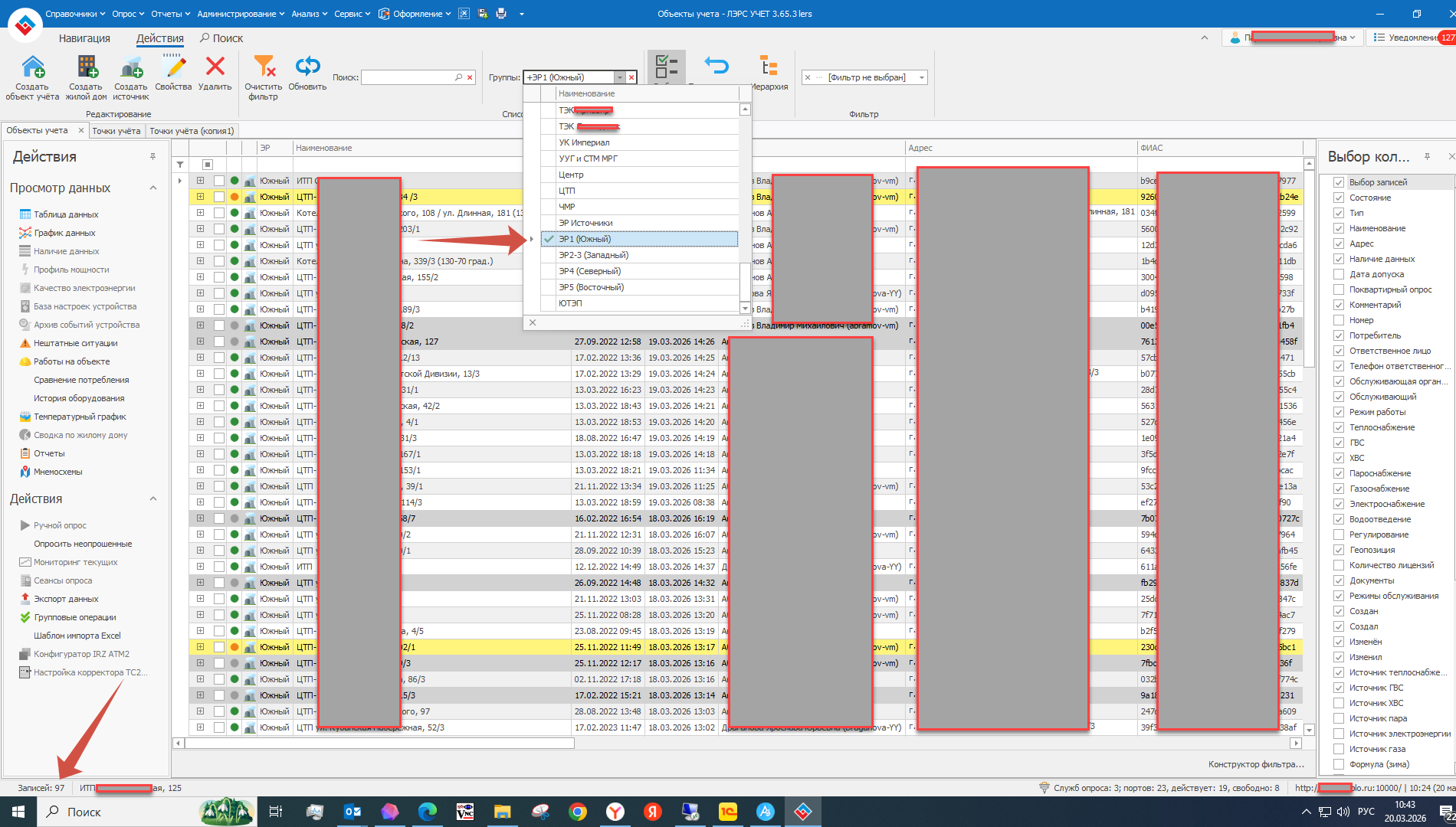

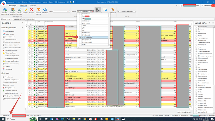

    Вот скриншоты 2 групп по отдельности

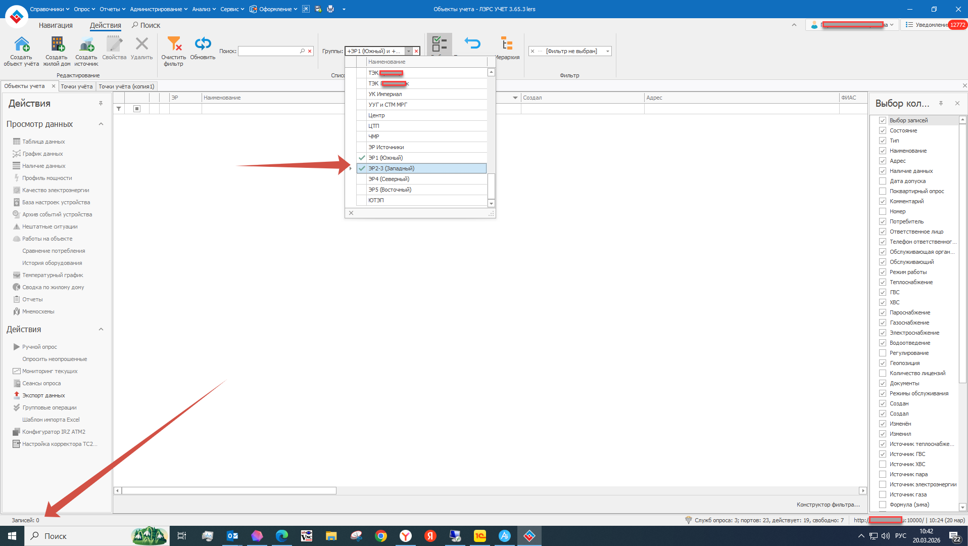

А вот они выбраны обе
  • Enter нажимать необязательно, можно нажать в любом месте, список скроется и произойдёт фильтрация.
  • Группы при фильтрации объединяются условием “И”, т.е. объекты должны входить в обе группы.
