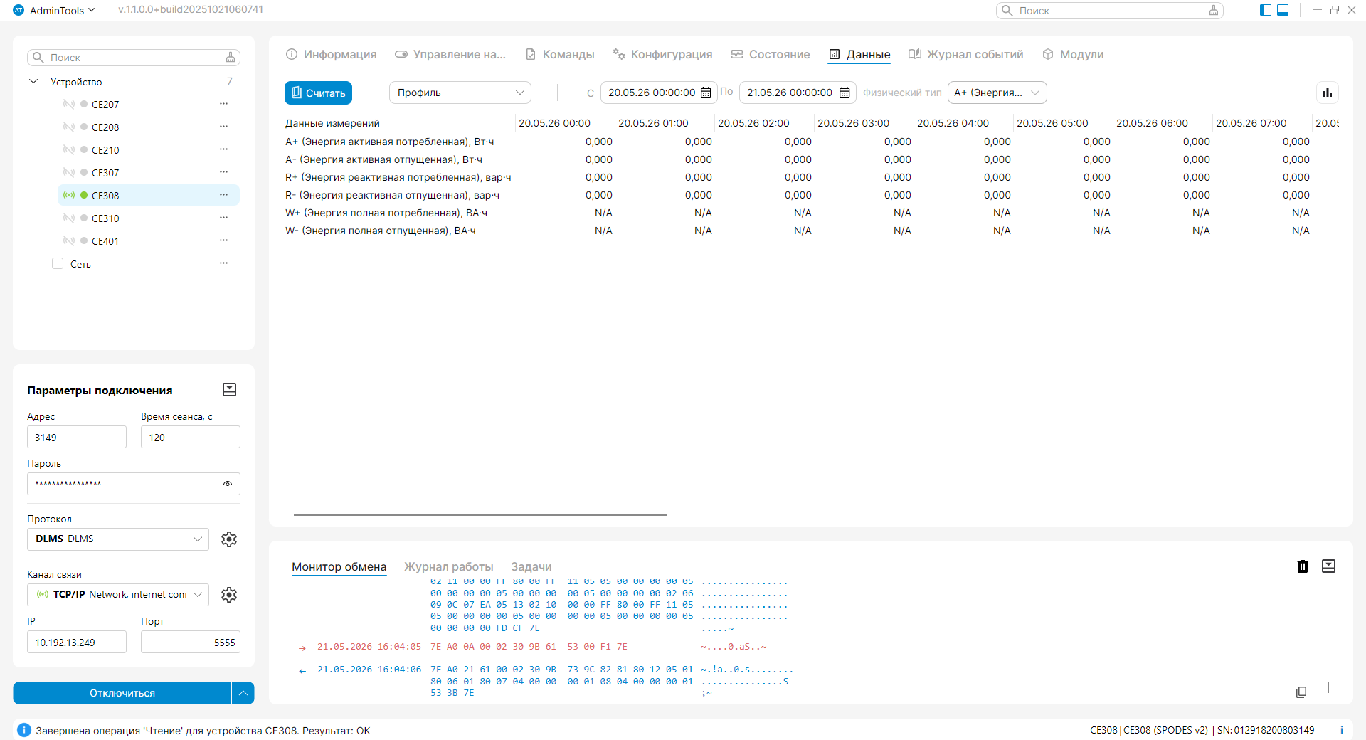

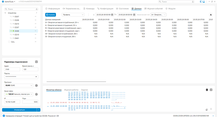

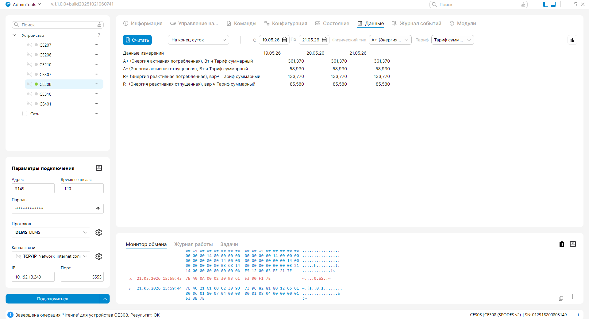

На конец суток заводская.7z (3,1 КБ)
Профиль заводская.7z (2,5 КБ)

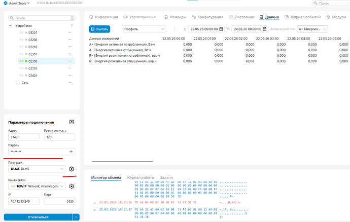

Прибор без нагрузки, просто тестируем возможность съема данных.

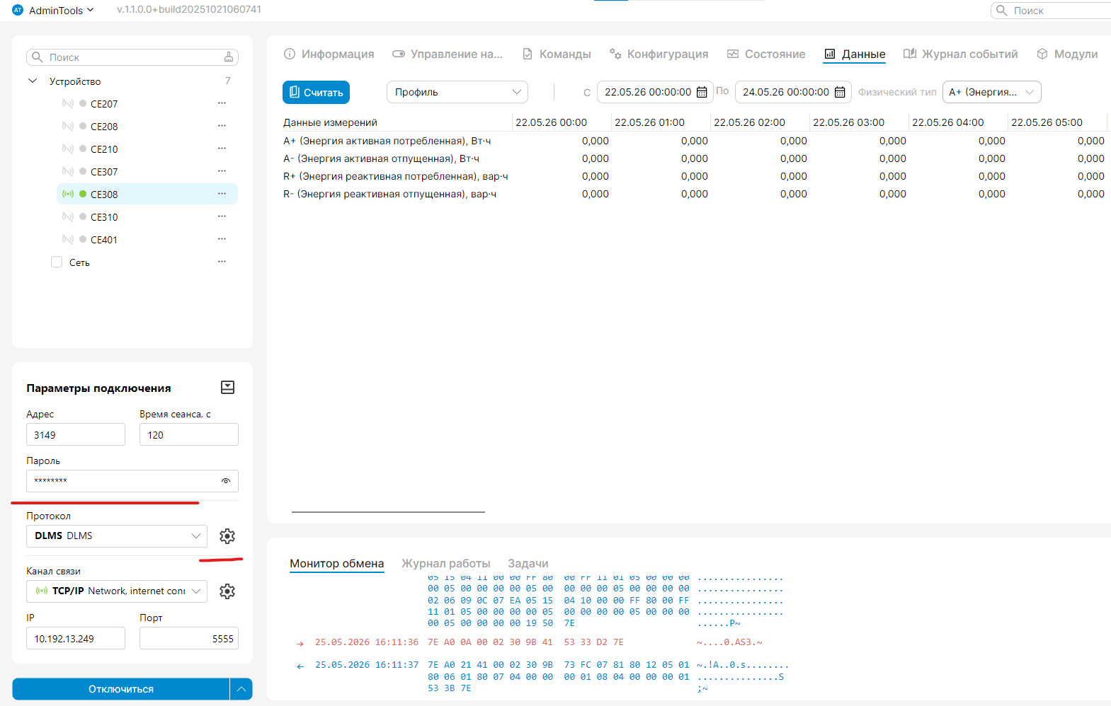

Ситуация очень странная. У производителя две заводских программы AdminTools: изначальная и нового поколения. Опросить рассматриваемый прибор получается только в заводской программе нового поколения. В изначальной заводской программе прибор точно также не может считать суточные данные по всем тарифам за рассматриваемый период, сообщая об отсутствии ответа от прибора, как и в ЛЭРС УЧЕТ.
Кроме того в обоих программах вообще невозможно связаться с прибором, используя указанный вами пароль первого уровня. В изначальной заводской программе приходит сообщение о необходимости использовать пароль из 16 символов при высоком уровне секретности, а заводская нового поколения сообщает о невозможности определить версию прибора.
Уточните, пожалуйста, что это за прибор и почему на нем невозможно использовать пароль первого уровня? Вам удавалось его опросить в изначальной заводской программе (версия 3.14.3)?
В старой программе мне не удалось считать архивы

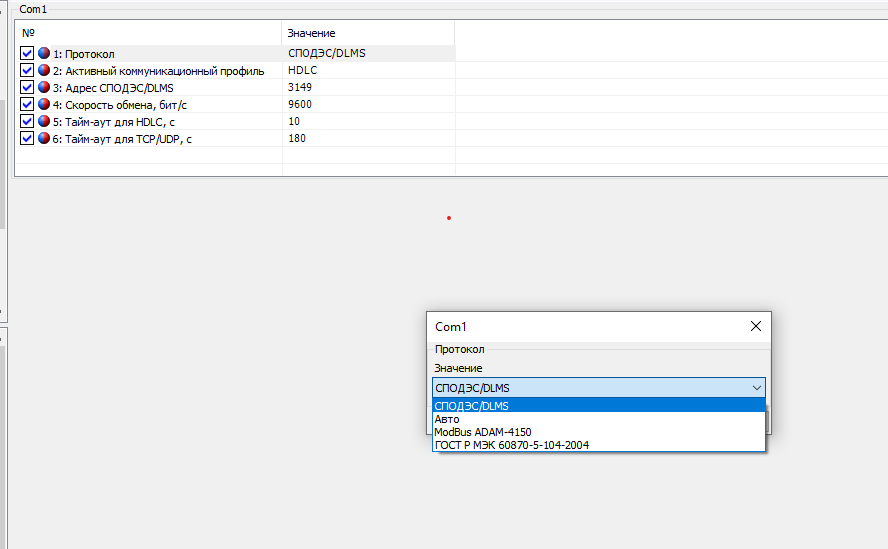

В новой версии с правами Reader считываются данные. Переключается в настройках протокола.
