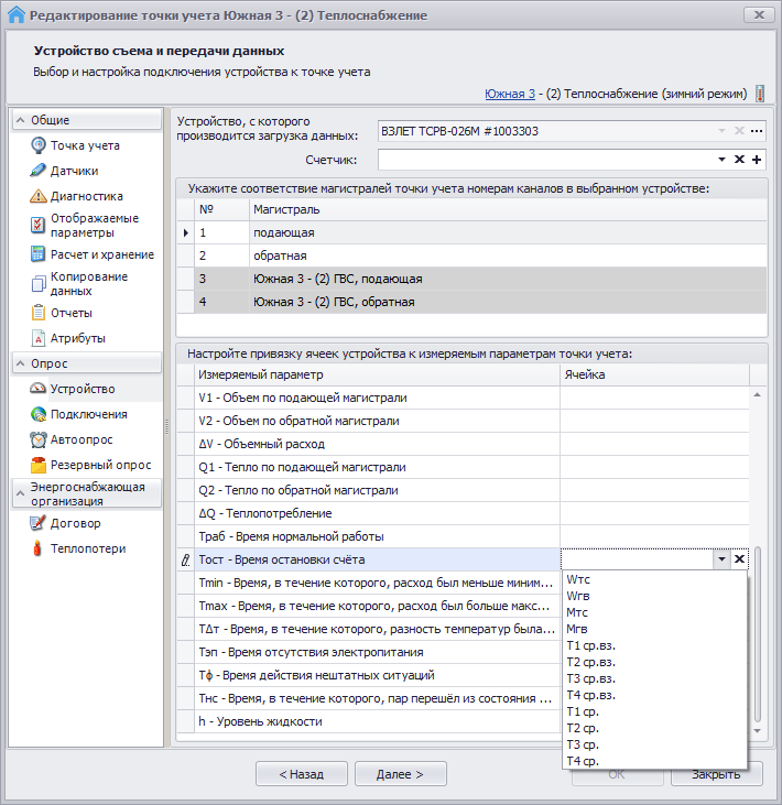

Уточните время остановки счета у вас для этих записей заполнено? Откройте таблицу с данными, справа в раздел “Выбор колонок” выберите Tост и посмотрите есть ли значения в этой колонке для описанных выше записей.
К сожалению, все поля пустые: Тост, Тф, Тэп.

Возможности привязать эти поля тоже нет:
Вынужден признаться, что использую R28.2, так как обещали скоро выпустить R29, и хочется обновиться сразу на R29.

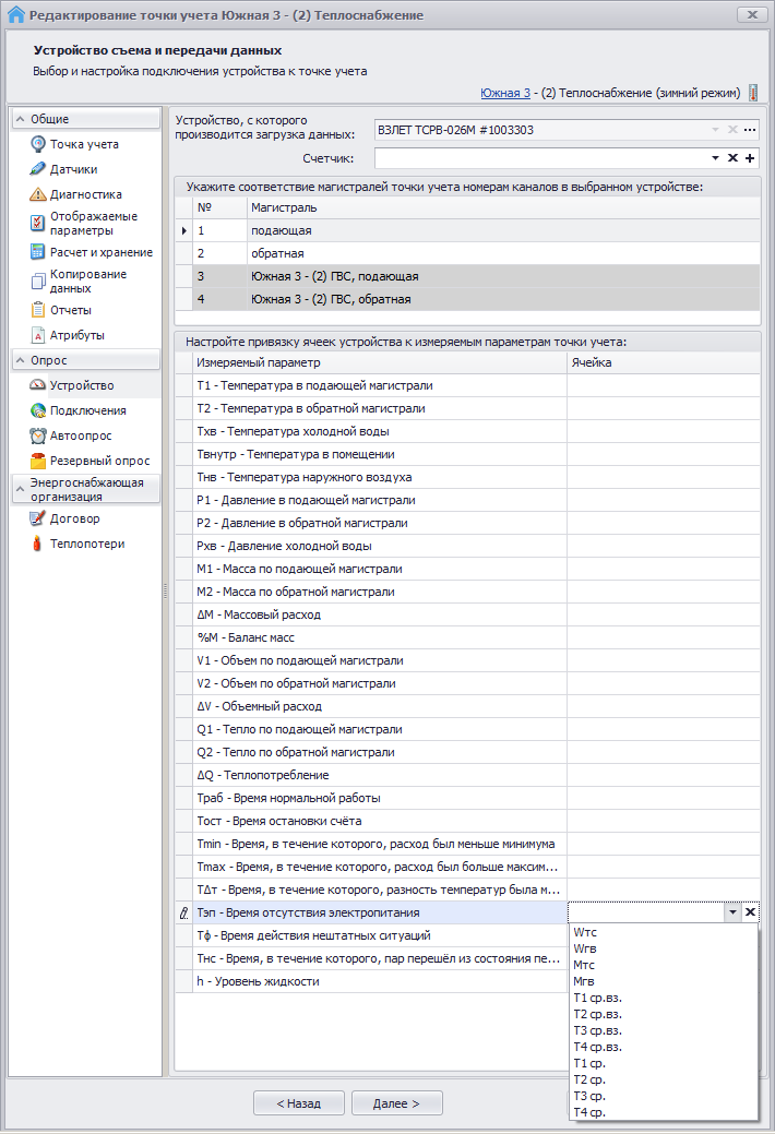

После обновления на R28.6 Лэрс перестал врать, что “Данные отсутствуют в приборе”. Но мне кажется, разработчик драйвера забыл сделать привязку существующего в Лэрс поля базы данных Тэп к соответствующему параметру теплосчетчика. Нельзя ли эту недоработку исправить?

При добавлении поддержки прибора мы добавляем считывание стандартных параметров. Если вам необходимо считывание каких то дополнительных параметров, создайте, пожалуйста, предложение по улучшению ЛЭРС УЧЕТ, в котором опишите какой параметр вы бы хотели считывать.
Странно, я то думал, что раз в базе данных Лэрса есть поле Тэп, то оно должно поддерживаться по умолчанию. Интересно, какие параметры вы считаете стандартными, и почему Тэп - нестандартный параметр? Например, для Карат-307 никто не создавал тему об Тэп в “Предложениях по улучшению ЛЭРС УЧЕТ”, просто разработчик драйвера добросовестно выполнил свою работу, и Тэп в драйвере Карат-307 поддерживается.
На момент добавления поддержки указанного прибора данного параметра не существовало.
В любом случае предложение по улучшению ЛЭРС УЧЕТ необходимо, так как для добавления считывания указанного параметра нам понадобится доступ к прибору. Пожалуйста, создайте его.
