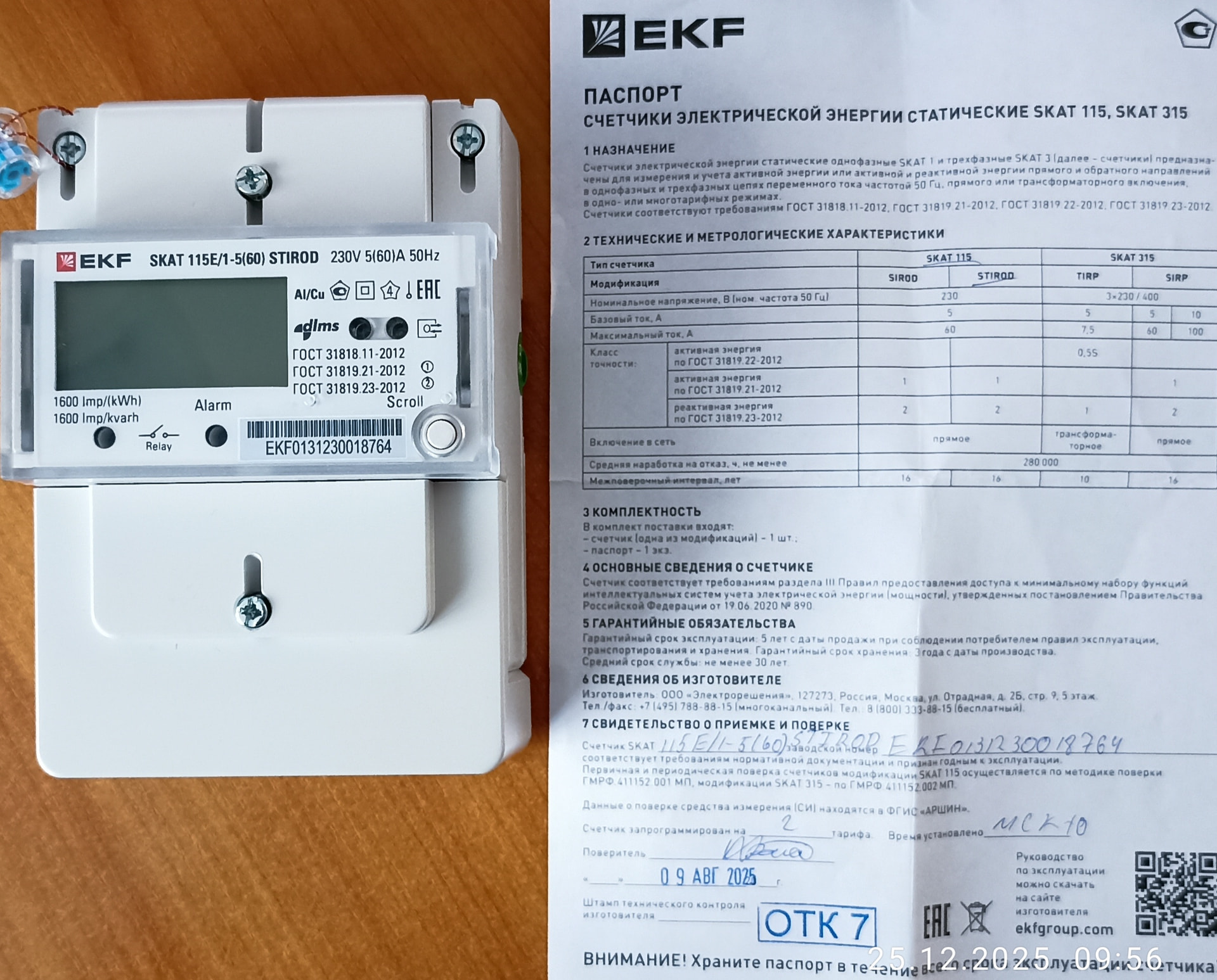

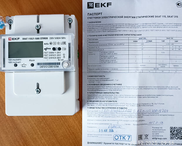

Имеем ПУ SKAT 115E/1-5(60) STIROD, зав. номер EKF0131230018764.

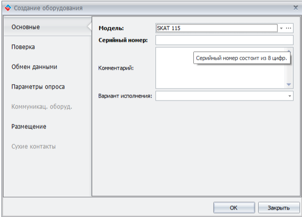

При создании оборудования позволяется ввести номер из 8 цифр.
Нужно создавать новую тему для интегрирования данного типа ПУ в ЛЭРС?

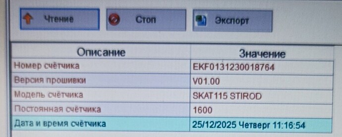

Вы можете показать скриншот заводской программы, на котором будет видет считанный серийный номер устройства?

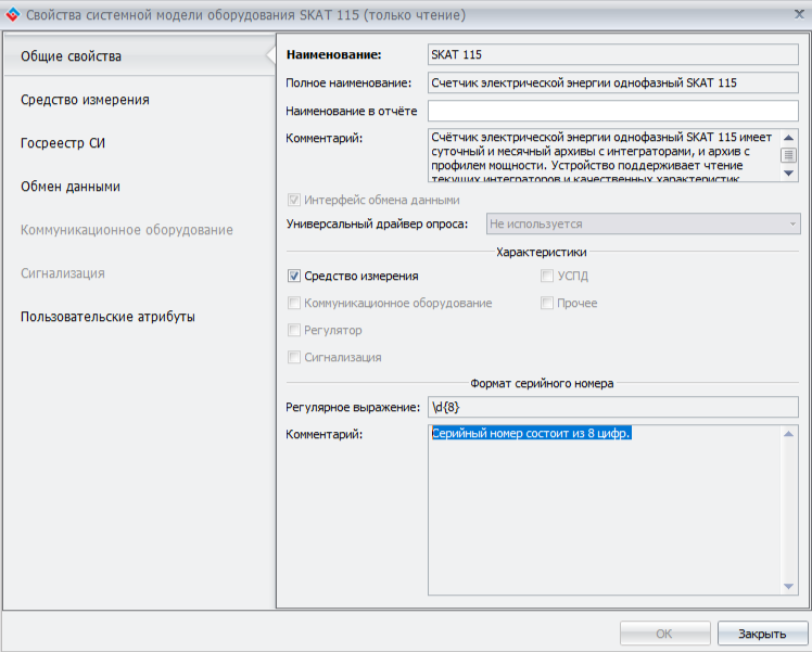

При добавлении поддержки устройства серийный номер устройства мог состоять только из 8 цифр. У вас явно более новая версия устройства. Нам необходимо проверить совместимость устройства с существующим драйвером. Предоставьте досту к устройству.

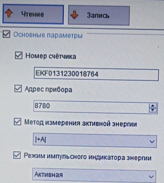

Мне удалось считать данные с прибора. Значения, которые хранятся в объктах вашего устройства, не соответствуют значениям, которые там должны быть. Например, вместо модели устройства “SKAT115” прибор присылате значение “EKF0000000000000”. На запрос сериного номера устройство присылает значение “EKF0131230018764”.

Добрый вечер! Прибор по всей видимости из первых партий. В первых партиях приборов действительно логическое имя устройства (obis 0.0.42.0.0.255) был EKF0000000000000, должен быть уникальным EKF+серийный номер, серийный номер (oibis 0.0.96.1.0.255) должно быть число 13 цифр. Что касается типа прибора то это параметр с obis кодом 0.0.96.1.1.255.
@Aleksei_Jarkov А у вас есть информация как программно отличить приборы первой партии от более новых приборов?
Программно, думаю только по содержимому логическое имя устройства (obis 0.0.42.0.0.255) в этих партиях было значение - EKF0000000000000. Исправляется утилитой за пару секунд. Ну и ориентировочно приборы учета с серийными номерами до 0131230025000. Начиная с номеров 0131230025000 и выше должен быть корректный номер
сегодня попробую изменить и настроить опрос
утилита меняет номер с EKF0131230018764 на 0131230018764.
В ЛЕРС УЧЁТ интегрирован тип прибора с 8-ми значным номером.
На старых модификациях SIRD и SIROD, серийные номера были 8 значные. На STIROD номера 13 значные
в этом и вопрос )
