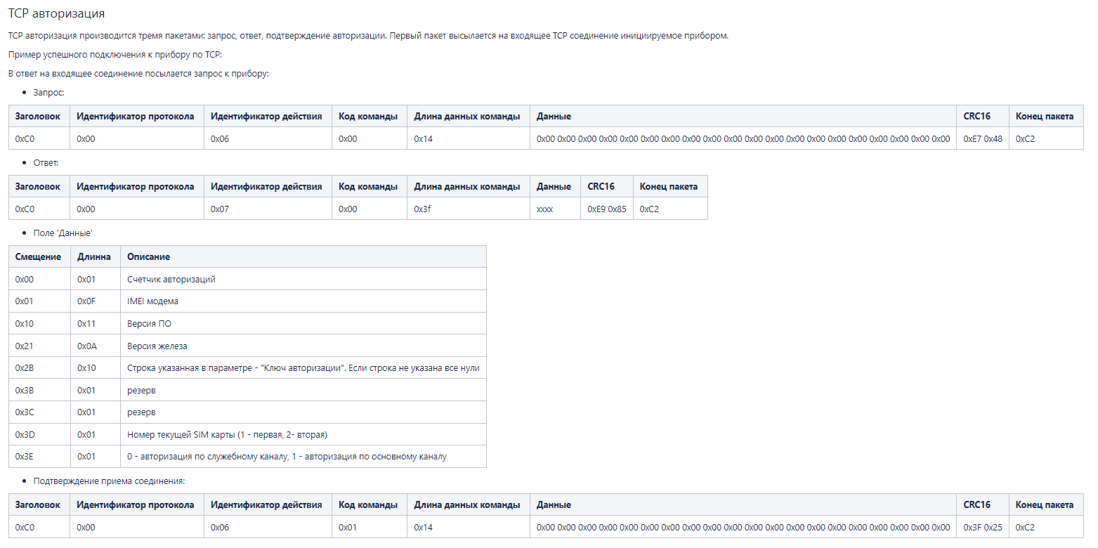

  4. Описание протокола обмена с устройством (TCP авторизация, отличия от уже реализованного протокола авторизации Teleofis минимальные):

Терминал не подключается к нашему серверу.
Здравствуйте!
С нашей стороны видим, что устройство подключается к серверу.
Возможно играет роль код авторизации (ClientID).
Для RS485: 601470522123600
Для RS232: 601470522123601
Для терминалов WRX1008 это необходимо учитывать. У каждого устройства индивидуальный ClientID.
Верно, данный терминал подключен к серверу все время.
Вы в первом сообщении написали идентификатор, который начинается с 8, а в предыдущем сообщении идентификаторы начинаются с 6. В первом сообщении идентификатор заканчивается на 60, в предыдущем сообщении идентификаторы заканчиваются на 600 и 601.
Так какой идентификатор должен приходить на самом деле?
Идентификатор складывается из IMEI.
Убирается первая цифра IMEI и в конце добавляется цифра с нумерацией интерфейса.
По умолчанию, RS485 - 0, RS232 - 1
Из IMEI 860147052212360, для RS485 получаем 601470522123600
Нет подключение ни от устройства с идентификатором 601470522123600, ни от устройства с идентификатором 601470522123601.

Мы нашли причину возникновения проблемы. Нам не удаётся разобрать ответ устройства.
Прибор присылает следующий ответ ответ на запрос идентификатора:
C0 00 07 00 3F 01 36 30 31 34 37 30 35 32 32 31 32 33 36 30 30 00 00 00 00 00 00 00 00 00 00 00 00 00 00 00 00 00 00 00 00 00 00 00 00 00 00 00 00 00 00 00 00 00 00 00 00 00 00 00 00 00 00 00 00 00 00 01 00 07 43
В ответе 3F количество байт данных. В десятичном виде это 63.
Вот 63 байта данных: 01 36 30 31 34 37 30 35 32 32 31 32 33 36 30 30 00 00 00 00 00 00 00 00 00 00 00 00 00 00 00 00 00 00 00 00 00 00 00 00 00 00 00 00 00 00 00 00 00 00 00 00 00 00 00 00 00 00 00 00 00 00
Далее идёт 2 байта контрольной суммы 00 07 и затем должен быть байт конца пакета С2, но ваш прибор присылает значение 43.
Не могли бы Вы прокомментировать, возможно мы неправильно разбираем пакет с данными?

Константин, по данной заявке пока пауза.
Исправления будут добавлены в новом релизе прошивки, предварительно конец февраля
