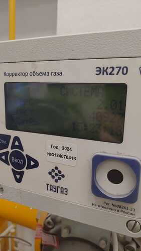

На объекте установлен:

Модем iRZ ATM41 s/n 862311066844588.
Корректор ЭК270 s/n 3124070416.
