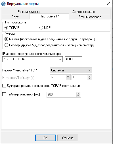

  5. Удаленный доступ к работающему устройству: 217.114.190.34:4000 (сетевой номер прибора - 68) через “TCP COM Bridge“ или аналог.

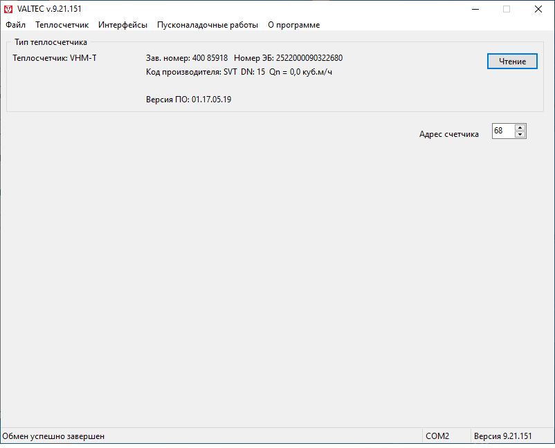

  6. Заводская программа чтения данных: HM_Service_V921151
    HM_Service_V921151.zip (1,4 МБ)
Доступ проверил. Судя по всему у вас VHM-T-RS, а не просто VHM-T. Они отличаются по протоколу обмена. Добавление поддержки предварительно запланировано на версию ЛЭРС УЧЁТ 3.67, но может получится добавить раньше, так как у нас в системе уже есть устройства работающие по такому протоколу обмена.

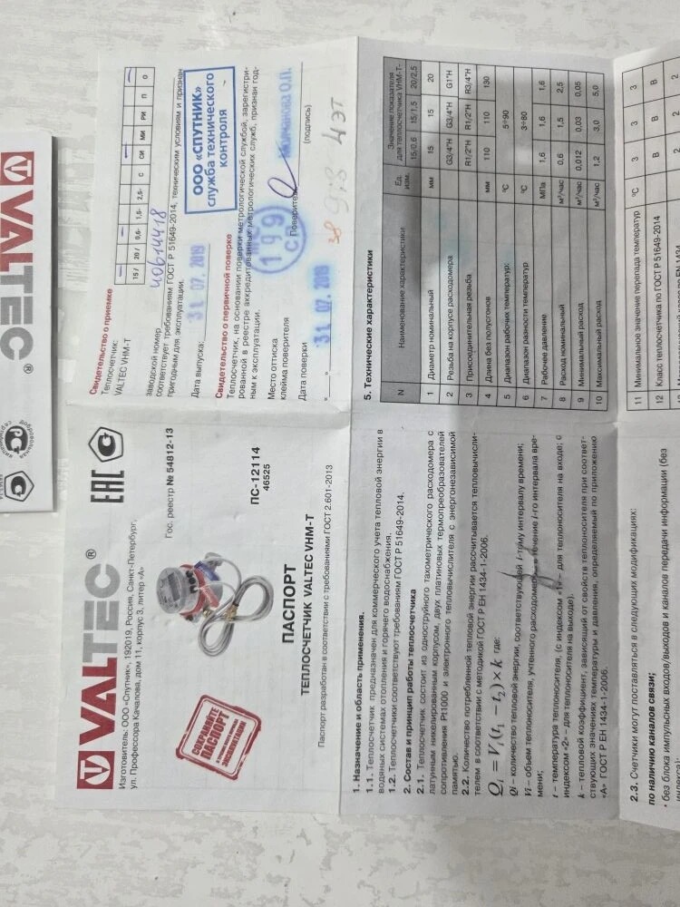

Подскажите, могли бы вы приложить фото и паспорт устройства? Обратил внимание, что у вас на линии очень много устройств, большинство из которых присылает ответ отличающийся от описания протокола обмена (некорректный). Паспорт устройства может помочь нам при решении вопроса с производителем устройства.
Да, устройств много, даже могут быть совсем не VALTEC, но их один-два, паспорт попробуем выпросить у собственников.
Получилось достать паспорт? Производителя интересует вопрос, когда покупались приборы, так как на приборе, доступ к которому вы предоставили, стоит прошивка 2019 года (это старые устройства с другим протоколом).
