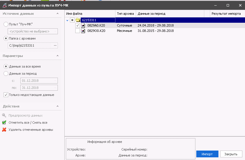

После этого закрыл НС, именно закрыл, не удалил, и импортировал файл со старыми данными, только суточный архив, на скрине ниже видно, что данные заканчиваются 29/08. Настройки модуля также видны

Предлагаю добавить переключатель “Данные за отсутствующие периоды” и импортировать только те данные, которых ещё нет в БД. Соответственно, диагностика по ним не запустится.
Такой вариант подойдёт?
А разве переключатель “Только недостающие данные” не то же самое делает?
Ведь изначально вопрос в том, что импортируется только часть данных, а диагностика ведется по всему периоду.
На самом деле флажок влияет только на то, будут ли перезаписаны данные в БД если они уже есть за какие-то дни. Например, можно импортировать данные с этим флажком за месяц, и будут заполнены только “Дырки” в пределах этого месяца.
При ручном опросе этот флажок отвечает ещё и за формирование интервалов, но при импорте - только за перезапись. Думаю, мы его переименуем в “Перезаписать существующие данные”.
А зачем? Вроде до сих пор никто не путался. Т.е. название флажка понятное. При это привычную логику работы вы инвертируете:
Сейчас при неактивном флажке “Только недостающие данные” перезаписываются данные.
А Ваше название предполагает, что при активном флажке “Перезаписать существующие данные” данные перезапишутся. :ny_tik:
И почему то, что программа анализирует на наличие НС больший диапазон времени, чем импортирует Вы решаете переименованием флажка? или добавлением нового :-):
Я потерял логику Ваших рассуждений
Флажок при опросе и при импорте “работает” по разному, хотя называется на интерфейсе одинаково. Физически изнутри это разные настройки и функции системы. Сейчас они ведут себя именно так как проектировалось. Вы выбираете интервал, за который данные будут проанализированы и сохранены. И устанавливаете признак того, что данные требуется перезаписать если они уже есть в БД за какие-то дни.
Я уже понял, что предложенное решение будет непонятно для пользователей. Мы обдумаем другие варианты решения вопроса.
