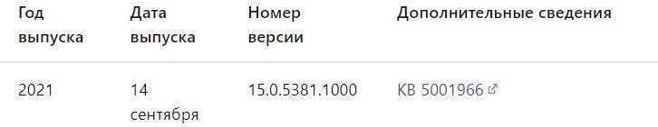

Проверил обновления пакета office и у меня осталась единственная версия, видимо виноват последний пакет обновления, т.к. отчеты за сентябрь проблем не вызывали, но как откатить office и проверить теорию я не понимаю, в журнале обновления windows, KB 5001966 нет, а версия office соответствует этому обновлению.
