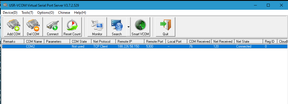

Через USR-VCOM сможете подключиться?
Параметры связи на скриншоте.
