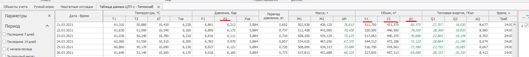

Добрый день.Не подскажите какую форму отчета использовать что бы отображалось V1 V2 мы снимаем показания горячего водоснабжения, или нужно самому в отчет эти значения добавлять?
Вы имеете ввиду в какой системной отчетной форме по точке учета задано отображение одновременно V1 и V2? Если да, то в ЛЭРС УЧЕТ такой системной отчетной формы не существует. Поэтому да, вы можете создать свою отчетную форму, в которой задать вывод значений этих параметров.
Ок спасибо.
