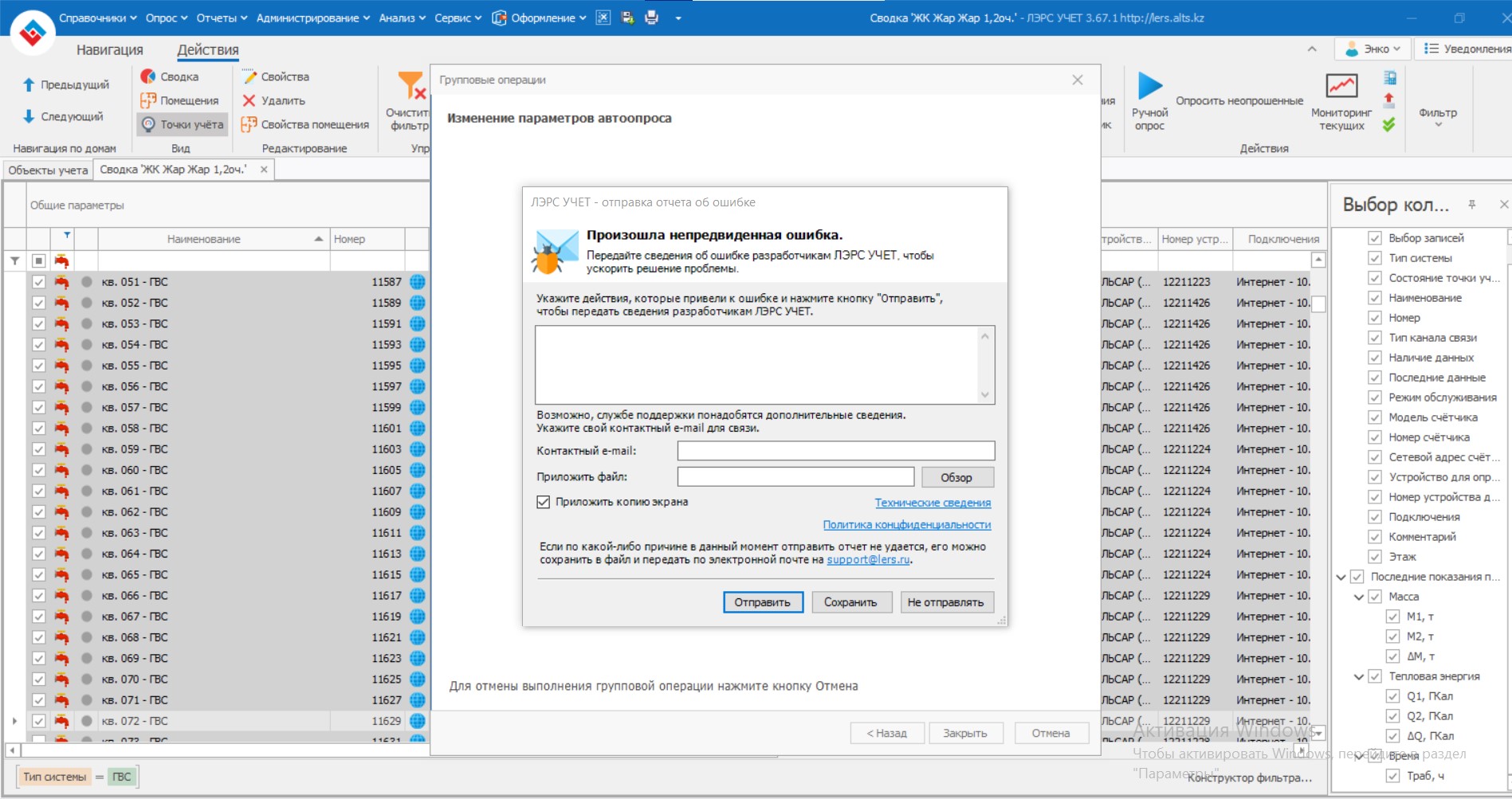

Здравствуйте при групповом редактировании расписания опроса выходит ошибка, количество квартир 809. Пробовали по 50-100 шт. так работает но тоже не всегда. Версия ПО 3,67,1

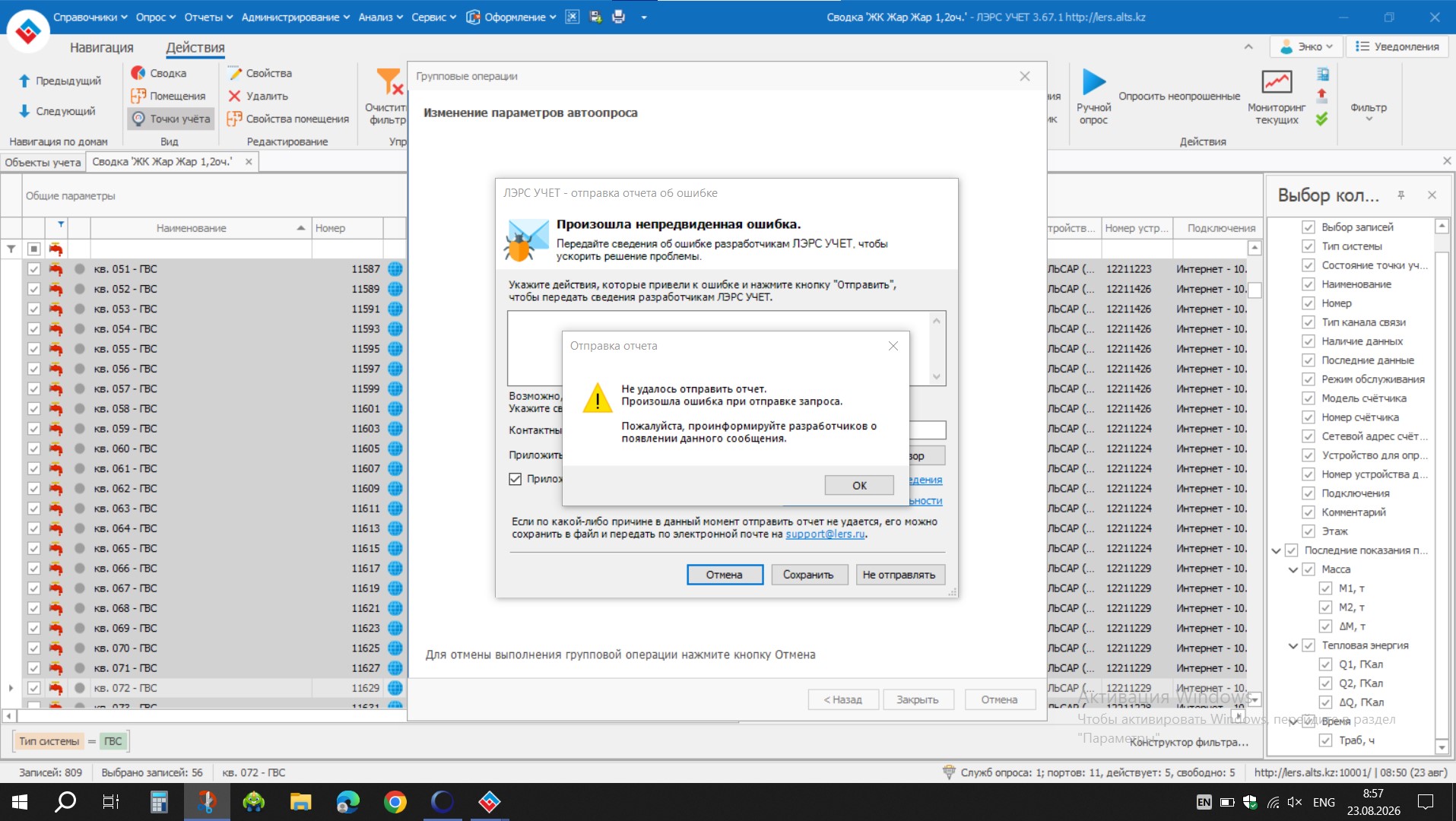

Как видно из вашего первого скриншота отправка отчета не была выполнена из-за ошибки отправки запроса.

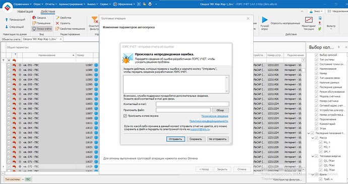

Пожалуйста, повторите воспроизведение ситуации, в открывшемся окне отчета об ошибке нажмите на надпись “Технические сведения” и скопируйте всю текстовую информацию из открывшегося окна “Техническая информация об ошибке” в данную тему в спойлер
(тег [details=“Спойлер”]Текстовая информация[/details]), либо сохранив ее в отдельный тексовый файл и приложив его.

Я отредактировал ваше сообщение, убрав техническую информацию в спойлер.
Я выделил ключевое сообщение из приведенного вами отчета. Проблема никак не связана с количеством точек в групповой операции. У вас явно имеются проблемы со связью на вашем компьютере, так как данная ошибка возникает еще до начала выполнения самой операции на этапе попытки установить связь с Сервером. Более того на ранее представленном скриншоте у вас возникла ошибка при попытке отправки отчета об ошибки уже на наши сервера. То есть у вас не устанавливаются соединения.
Мы конечно добавим обработку данной ошибки, чтобы при ее возникновении выводилось понятное сообщение, а не отчет, но причина ее возникновения в никак не связана с работой ЛЭРС УЧЕТ. Пожалуйста, проверьте работу сети на вашем компьютере. Возможно проблема в WiFi подключении, либо на уровне провайдера. Если вы запустите данную групповую операцию из АРМ на компьютере Сервера, подключившись к нему локально по localhost, данная ошибка явно не возникнет.
Вам стоит решить данный вопрос с вашим системным администратором.
