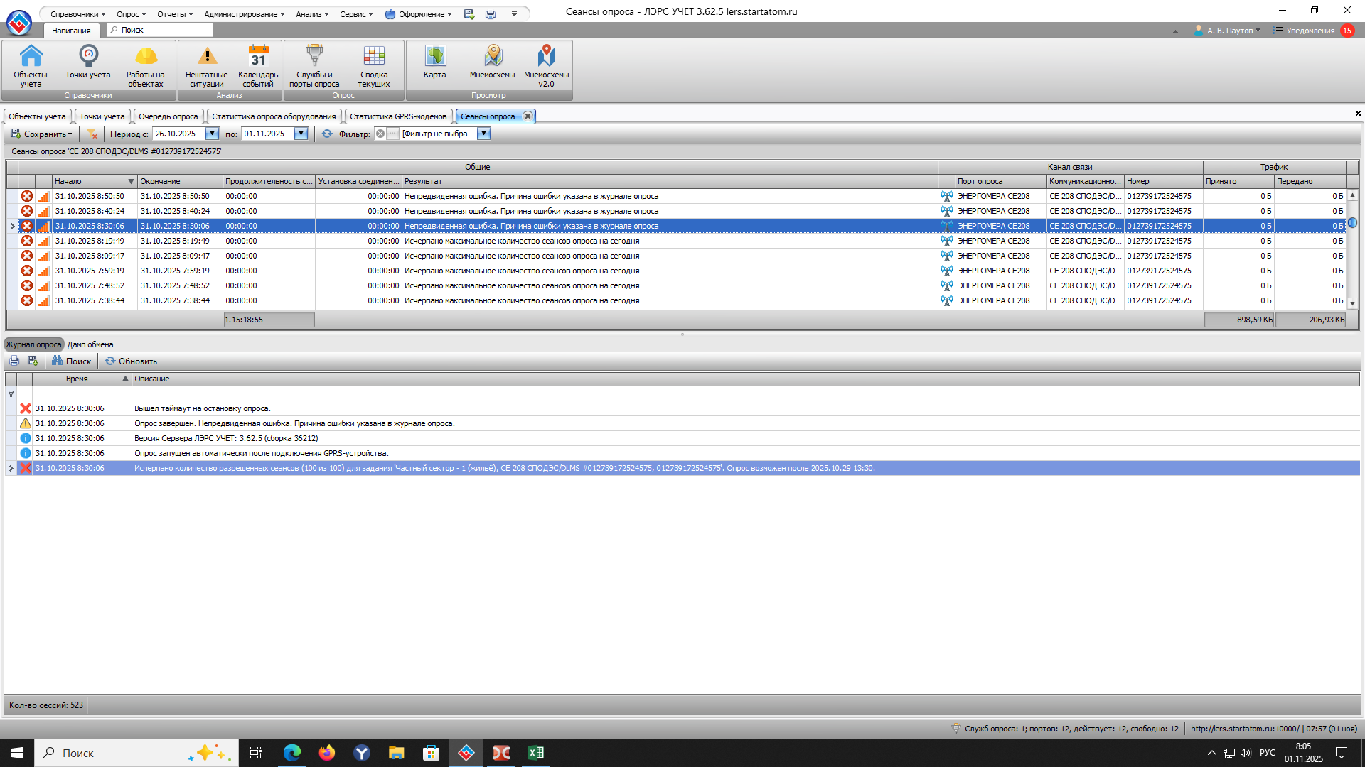

Исчерпано максимальное количество опросов на сегодня при первом опросе
первый и последующие опросы за сутки завершаются с результатом “Исчерпано максимальное количество опросов на сегодня”

Сообщение об исчерпании максимального количества попыток является следствием непредвиденной ошибки, фигурирующей в этом же вписке.
Покажите, пожалуйста, журнал работы с данной непредвиденной ошибкой, дамп обмена к этому журналу и скриншот привязки каналов и ячеек прибора, опрос которого отражен в журнале.

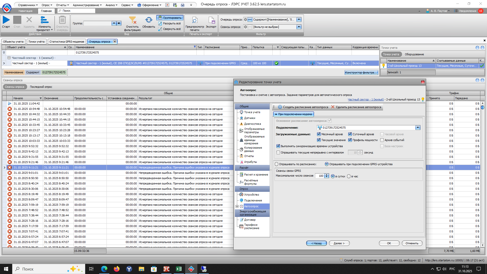

У всех точек учета приборы одной и той же модели? На компьютере Сервера такое же время, как и на клиенте?
Попробуйте пересоздать расписание автоопроса у одной из проблемных точек. Сообщите будет ли по ней проявляться рассматриваемая ситуация после пересоздания.
приборы и производители разные
энергомера 303, 207, 208, 307, 308
ПСЧ
с GSM-модулями и через модем
все попали под раздачу
время на сервере и клиенте одинаковое

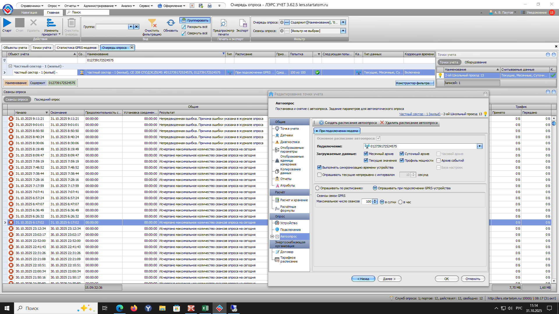

расписание пересоздал - жду подключения. результат сообщу по факту
первый опрос в процессе
но идёт пока без проблем. по крайней мере не завершается с результатом " Исчерпано максимальное количество опросов на сегодня при первом опросе".
только вот момент. если вы сейчас скажете, что так нужно сделать у всех, в групповых операциях, по-моему, отсутствует создание опроса “при подключении”. там только “по расписанию”. а у меня все точки настроены “при подключении”
Выберите GPRS-подключение и появится вариант настройки расписания по подключению GPRS-устройства.
