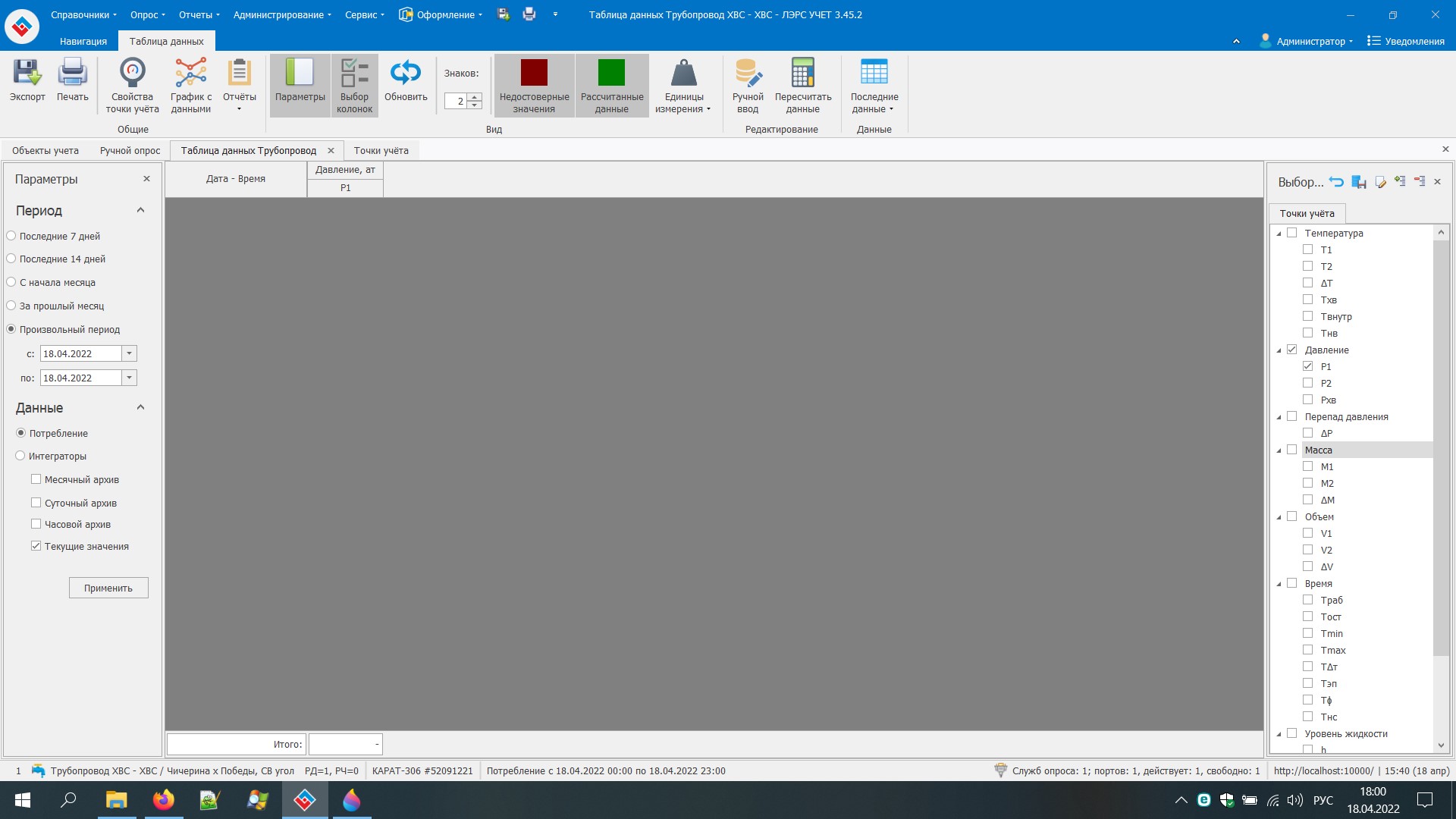

Обмен с прибором происходит и по следу обмена на вкладке “ручной опрос”, текущее значение читается. Но на вкладке “Таблица данных Трубопровод” текущих значений нет. Только архивные.
Архивные заказчик и так получает прогой KaratData.
как все же увидеть текущие значения
На этом скриншоте текущие должны отображаться если развернуть часовую группу 17:00 -18:00
