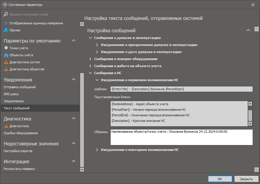

Случайно наткнулся на настройку этого сообщения в параметрах сервера.
Тема о другом. Сообщение о НС корректно для архивных записей, но не подходит для текущих событий, так как указывается диапазон времени. Разное сообщение о НС на основе архивов и текущих событий нельзя настроить, как я вижу на приведенном скриншоте.
В 3.60 мы использовали другой движок текстовых шаблонов, так что задачу решить можно будет после выпуска 3.60.
Для этого задайте шаблон о первичном возникновении
{{EntityTitle}} ({{NodeAddress}}): {{Description}}. Возникла {% if DataType == 'Current' %}{{PeriodStart}} {% else %} между {{PeriodStart}} и {{PeriodEnd}}{% endif %}
И о повторном
{{EntityTitle}} ({{NodeAddress}}): {{Description}}. Повторно возникла {% if DataType == 'Current' %}{{PeriodStart}} {% else %} между {{PeriodStart}} и {{PeriodEnd}}{% endif %}
Это можно будет сделать после релиза 3.60. В бете пока нет параметра DataType.
