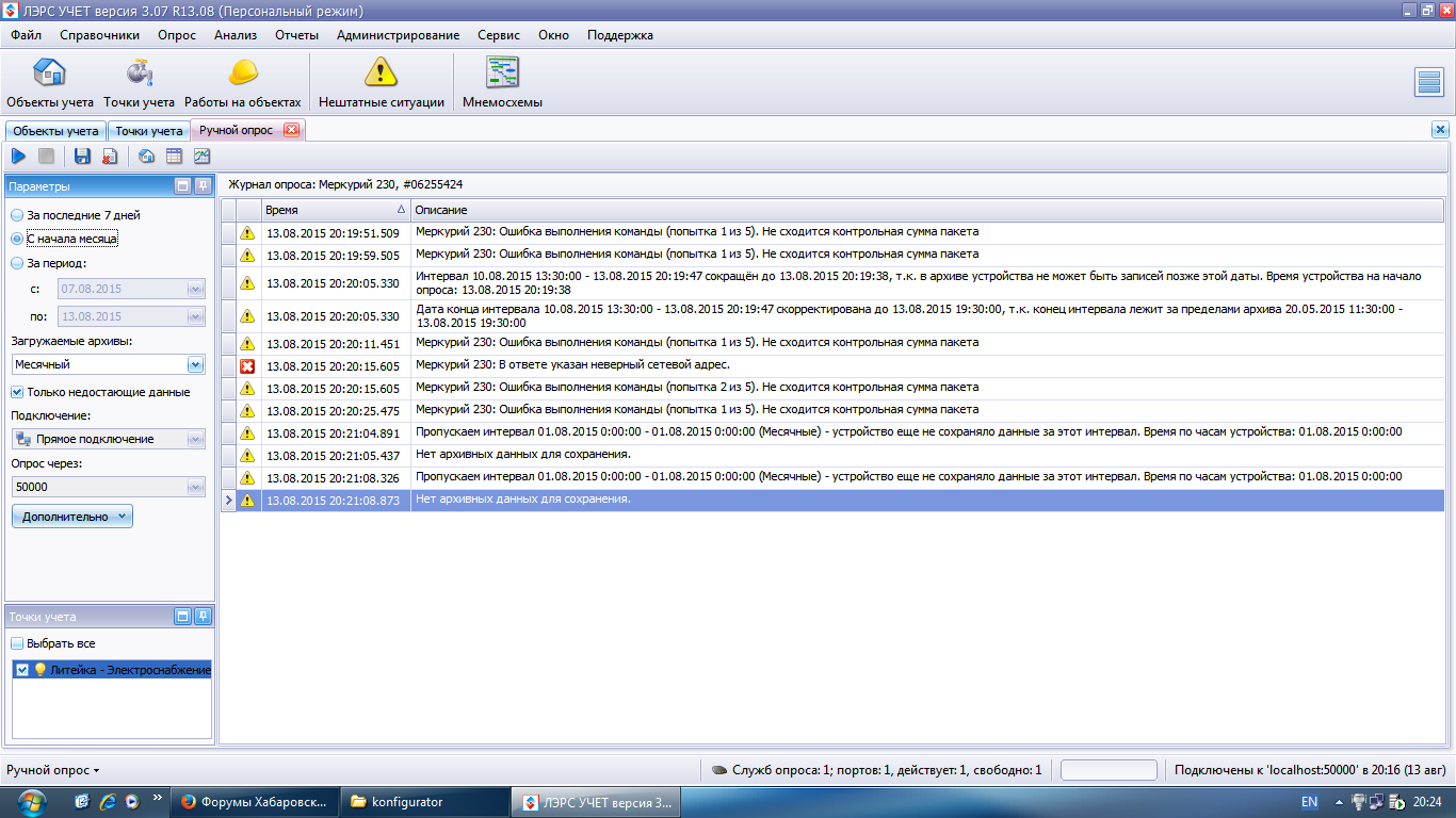

Пытаюсь в пробной версии произвести опрос Меркурия 230.
В “Мониторинг текущей” работает без замечаний.
При попытке ручного опроса выдаёт ошибку выполнения команды, не сходится контрольная сумма пакета.
Опрос производится через преобразователь интерфейсов ОВЕН Екон 134, при опросе по конфигуратору Меркурий проблем не возникает.

Из вашего дампа видно, что прибор в самом деле возвращает битые пакеты, у которых не сходится контрольная сумма.
Покажите скриншот с настройками конфигуратора, с которыми у вас удаётся считать данные.
