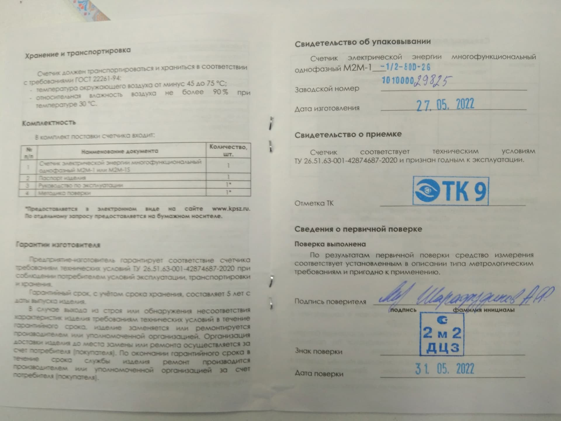

Пожалуйста, приложите журнал опроса, скриншот которого вы приложили, и дамп обмена к этому журналу. Также приложите фото лицевой стороны рассматриваемого прибора учета и фото его паспорта.
