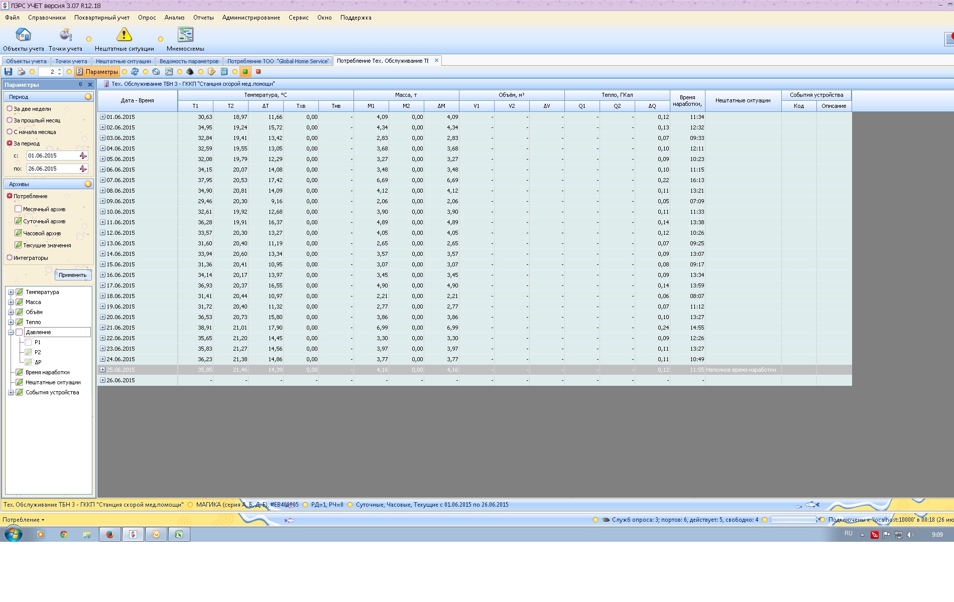

Добрый день! установил шлюз RS-232, на старый прибор EB, с недавних пор время наработки показывает погоду. В чем может быть дело? высылаю скрин таблицы потребления

Маруся, я думаю проблема кроется в нештатных ситуациях, которые останавливают счетчик нормальной работы прибора “Тн”. Считайте архив стандартной программой от магики и все сразу стане ясно.

По поводу времени наработки выполните то, что написал nikolab. Считайте архив заводской программой и проверьте какое она отображает время наработки. Если оно сходится с тем, что показывает ЛЭРС УЧЁТ, то оно вполне корректное, хотя и неполное.
