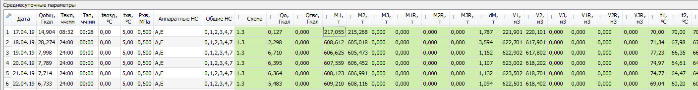

При замене прибора на новый и его опросе наблюдается некорректное сохранение данных, к примеру:
17.04.2019 произведена установка новой ВКТ-9. При опросе почему то данные записываются как на 16 число так и на 17 число. При этом часть данных может быть какой то мутью.
Вот так это выглядит в ЛЭРС
А вот так в заводской проге Data Manager

Мы импортировали присланные вами данные и они не совпадают с теми данными, которые отражены на присланных вами в первом сообщении скриншотах таблицы с данными ЛЭРС УЧЕТ и заводской программы (см. скриншот во вложении). Возможно какие то данные
Чтобы не было разночтений, пожалуйста, приложите обновленные скриншоты таблицы с данными ЛЭРС УЧЕТ и таблицы заводской программы.
В первом сообщении был ТВС, в последующем ГВС. Приложил от ТВС.
