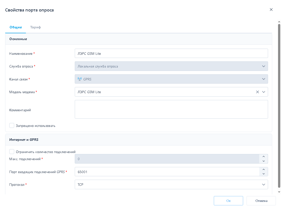

Доброго времени суток, Приобрели ЛЭРС GSM Lite PRO. Пробовали настроить по инструкции, что у вас есть на сайте по установки и настройки, в сомой программе ЛЭРС УЧЕТ (связь через интернет) как тестовое соединение все заработало, попробовал подключить ЛЭРС GSM Lite PRO в режиме GPRS, ЛЭРС GSM Lite PRO не может подключится к ЛЭРС УЧЕТ. Сервер на IP а не на домене. Пробовал настроить на месте (подключить не удалось). Отправлял СМС ( с командами) указывал IP и Порт для подключения. Сейчас снял (лежит рядом) Переустановил сервер (подумал что в нем дела). Не помогло.Связь есть (мобильный оператор Мегафон) Сделал все по новой (скрины приложил). Я настраиваю первый раз и могу что-то сделать не так из-за этого если я сделал что-то не так поправьте.

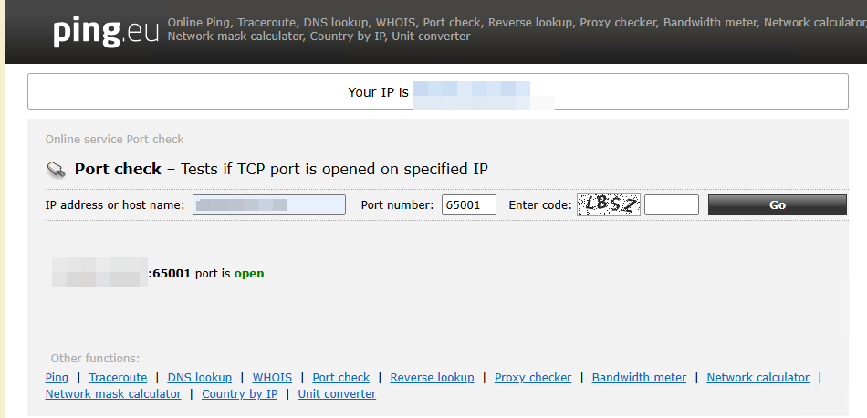

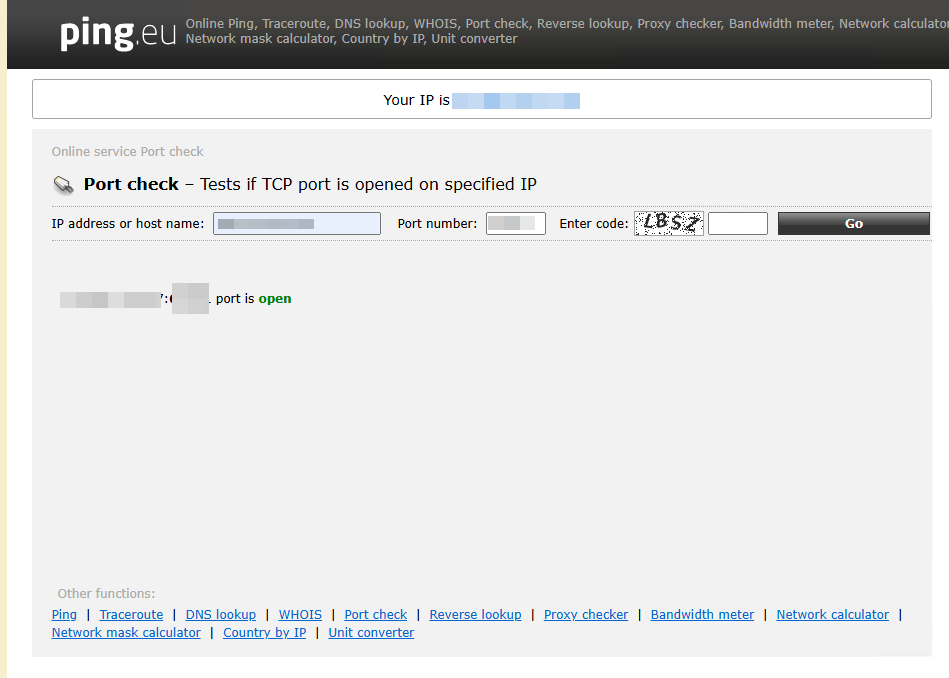

(порты отрыкрыл) Ошибок после открытия порта()
Из вашего скриншота нельзя ничего понять, так как вы все скрыли. Из него я могу сказать только что какой то порт на каком то хосте открыт, но диагностировать ситуацию по такому скриншоту невозможно.
Не понял данное сообщение.
не дописал, что нет ошибок открыт порт.

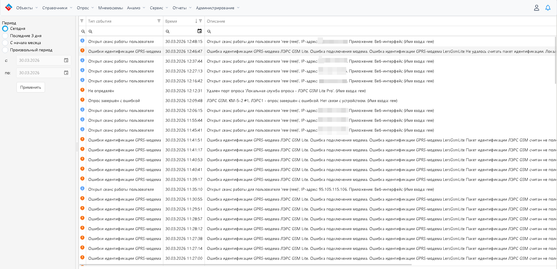

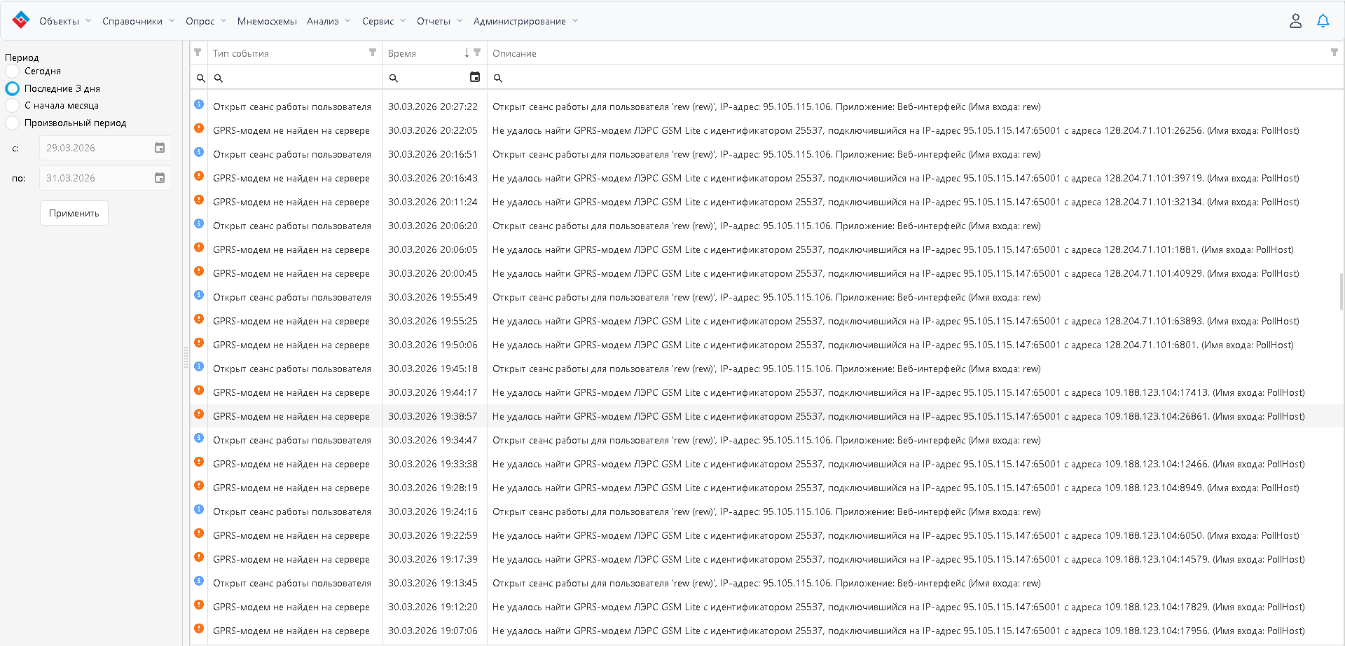

Ошибка чтения пакета идентификации в 12:46:47 совпадает с временем проведения пинга из сервиса ping.eu?
Я время не фиксировал. Делал 3 раза через Ping.eu.
Попробуйте еще раз выполнить и проверьте появиться ли ошибка чтения пакета идентификации примерно в одно время с выполнением. Об этом явно описано в представленном разделе документации:
После этого снова проверьте возможность подключения к порту. В итоге сервис должен выдать вам строчку “port is open”. Если, в конце концов, это произошло, то в системном журнале должно появится сообщение об ошибке чтения идентификатора модема, которое описано в следующем пункте этой статьи. Это нормальная ситуация, так как сервис ping.eu только установит подключение и не будет отправлять никаких идентификационных данных. После того как подключение установит реальный модем, всё пройдёт без ошибок.
Я не запрашивал у вас список сеансов рассматриваемого модема. Пожалуйста, выполните проверку, как описано в документации.
Совпадает.

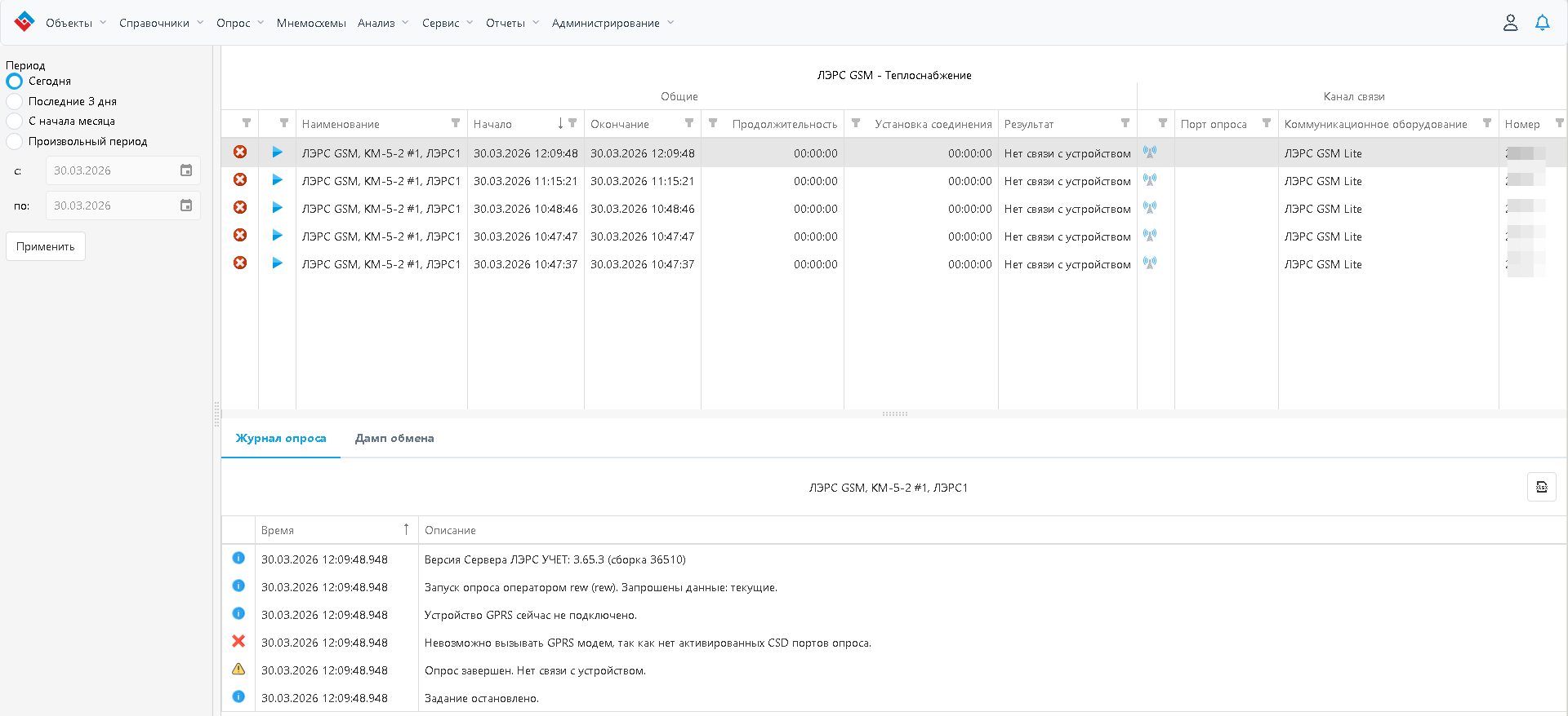

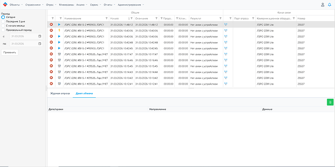

Пожалуйста, выполните попытку подключения рассматриваемого модема и проверьте появиться ли ошибка подключения в системном журнале примерно в тоже время. Если да, приложите скриншот ошибки подключения, где видно время, и дампы обмена рассматриваемого порта опроса. Здесь описано где именно хранятся дампы и расшифровка их имени с указанием в каком месте расположено наименование порта опроса, к которому они относятся.

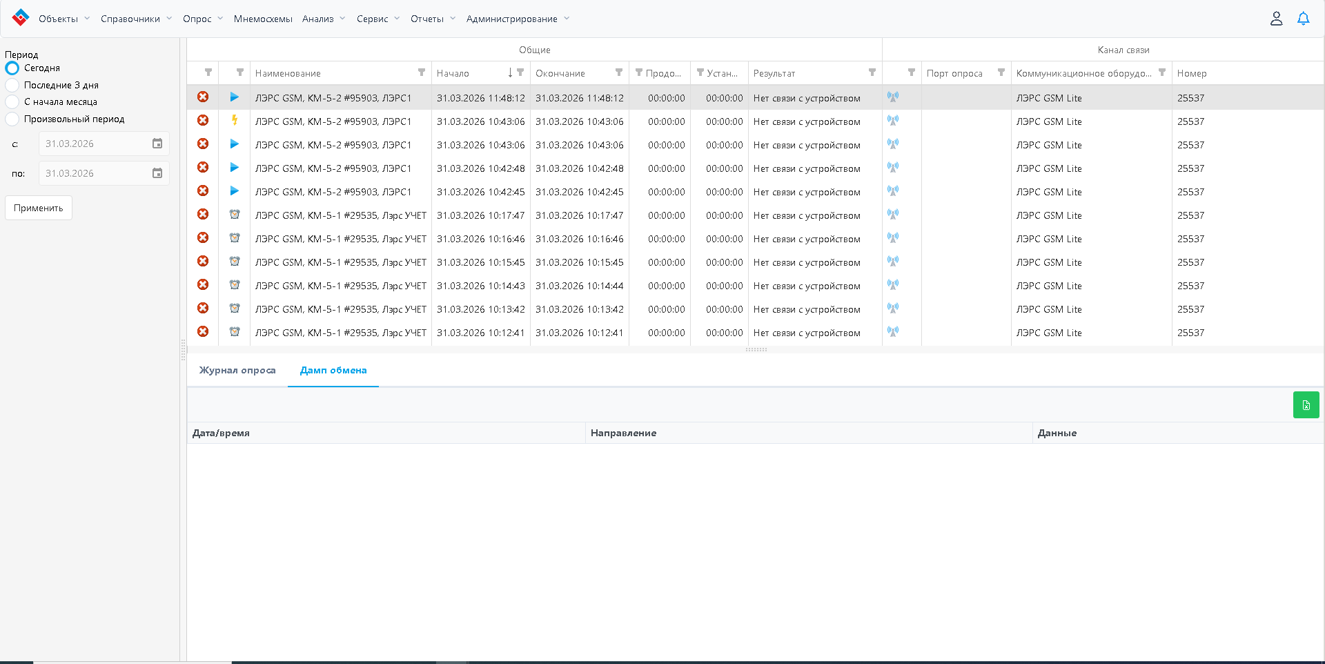

Это логи dump.ЛЭРС GSM Lite(0).2026-03-30 программа пыталась отправить как я понял (сейчас пытался сделать опрос ) у меня не находит логи дамп обмена пустые*(xlsx)

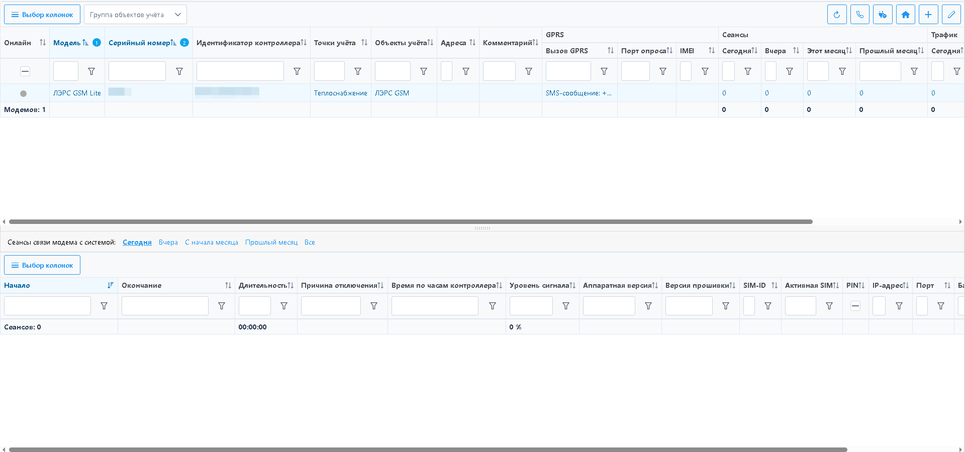

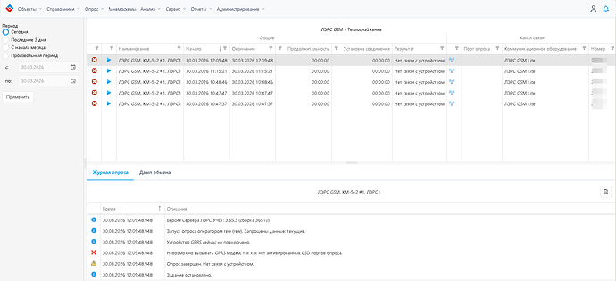

Нет, ваше предположение в корне неверно. До опроса дело вообще не доходит. Модем подключается к системе и отправляет пакет идентификации. Система успешно его разбирает и считывает идентификатор 25537, но не может такой модем найти у себя, о чем собственно и сообщает в ошибке. Пожалуйста, руководствуйтесь ранее представленной статьей решения проблем.
Вот это или еще что?
