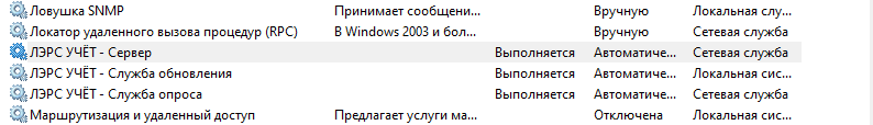

тоже бывает такое, проверьте запущены ли службы SQL Server Lers. и Lers server это разные службы
Спасибо MrSmit. Все верно. Как правило такая ситуация связана с тем, что служба Сервера ЛЭРС УЧЕТ не запущена. Если эта ситуация возникает сразу при загрузке ОС, то в большинстве случаев это связано с тем, что служба SQL Server не успела запуститься раньше, чем загрузилась служба Сервера ЛЭРС УЧЕТ, в результате чего Сервер ЛЭРС УЧЕТ не может подключиться к своей БД внутри СУБД SQL Server, и после нескольких неудачных попыток останавливает свою работу.
Проверьте запущена ли служба SQL Server и запустите ее при необходимости. После того, как служба SQL Server будет успешно запущена, вы можете запустить службу Сервера ЛЭРС УЧЕТ.
Если же описанные рекомендации не помогут, то нужно будет разбираться более детально. Но сначала вам необходимо обновиться до текущей версии (на данный момент 3.43.1), так как, на сколько нам известно, из ваших параллельных тем, у вас установлена старая версия ЛЭРС УЧЕТ.
Службы все запущены и работают в авто режиме

Это значит что у пользователя “NT AUTHORITYNETWORK SERVICE”, под которым запущен Сервер ЛЭРС УЧЕТ, нет прав на подключение к БД ЛЭРС УЧЕТ. Скорее всего вы произвели запуск Сервера, сделали скриншот оснастки с статусом “Выполняется”, представленный выше, после чего Сервер не смог подключиться к БД и остановил свою работу. То есть Сервер фактически у вас не запускается из-за того, что вышеописанному пользователю недоступна БД.

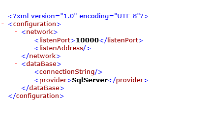

Покажите, пожалуйста, файл настроек Сервера ЛЭРС УЧЕТ.
Высылаю
Приложите, пожалуйста, файл настроек.
Отправляю
Lers.Server.xml (277 Bytes)
У вас не заполнена секция connectionString в файле настроек, которая должна быть заполнена параметрами подключения к БД. В следствии чего Сервер пытается подключиться к БД под Windows-пользователем “NT AUTHORITYNETWORK SERVICE”, под которым он запущен, а не под внутренним пользователем SQL Server, о котором я писал ранее. Судя по всему при установке полностью не выполнилась работа мастера настройки, в результате чего данная секция осталась пустой.
Переустановите ЛЭРС УЧЕТ, убедитесь что секция connectionString в файле настроек Сервера ЛЭРС УЧЕТ будет заполнена и проверьте возникнет ли у вас после этого описанная ситуация.

Пример заполненной секции:
Data Source=(local)LERS;Initial Catalog=LERS;Integrated Security=False;User ID=LersUchetAccount;Password=verysecurepassword;Connect Timeout=30;Application Name=“ЛЭРС УЧЕТ - Сервер”;Current Language=us_english

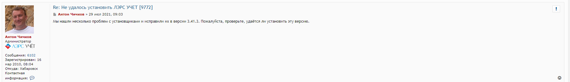

Если у вас есть инструкция как поставить на сервер БД Лэрс Учета скиньте ссылку на инструкцию.Сейчас у меня актуальная версия программы я установил старую версию ПО и обновился из под нее до актуальной версии.Похожая ситуация с установкой уже была прошлым летом, тогда у вас были баги с установщиком.
Какой либо отдельной инструкции у нас никогда небыло. Пожалуйста, руководствуйтесь соответствующим разделом документации Установка ЛЭРС УЧЕТ. В нем есть в том числе раздел Настройка и запуск, в котором в том числ описана настройка и запуск с установленным SQL Server.
