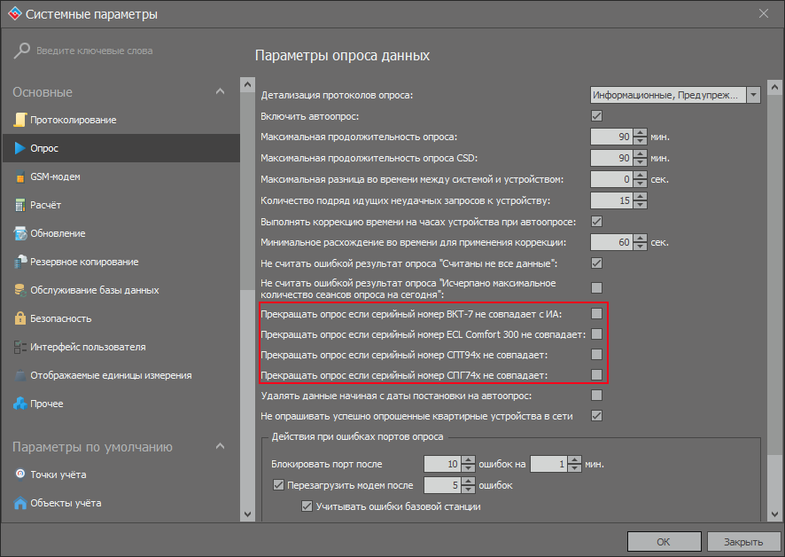

Не прекращать опрос
Версия ЛЭРС УЧЁТ: 3.66.5
Сервер БД: PostgreSQL
Сегодня обнаружил прикол:
Ранее эти пункты звучали как “Не прекращать опрос…”, и чекбоксы у нас были сняты.
Не знаю в каком обновлении произошло. Увидел случайно в журналах опроса уведомления о не верном серийном номере, которые не останавливали опрос.
Для ВКТ-7 параметр “Прекращать опрос” был создан ещё в феврале 2022 года. Параметр изначально имел такое наименование и не переименовывался. При создании по умолчанию параметр не был включён. Остальные параметры были созданы позже, но по умолчанию при создании они тоже не были включены.
Исходя из этого, непонятно, о какой проблеме идёт речь.
Тогда проблема возникла из-за того, что при добавлении этих параметров вы сделали их “по-умолчанию” выключенными.
Это не интуитивное поведение ПО, которое привело к сотням ошибок непосредственно в нашей системе.
Не делайте так в будущем пожалуйста.
Я передам наш диалог разработчикам.
Как сообщили разработчики, до добавления параметра “Прекращать опрос” для ВКТ-7 опрос устройства никогда не прекращался. Параметр был добавлен в выключенном виде. То есть после добавления параметра система продолжила работать в том же режиме. Возникает вопрос, как это привело к сотням ошибок в вашей системе?
Для нас критичным оказались СПТ а не ВКТ.
Проблема как раз в том, что параметр добавили выключенным.
