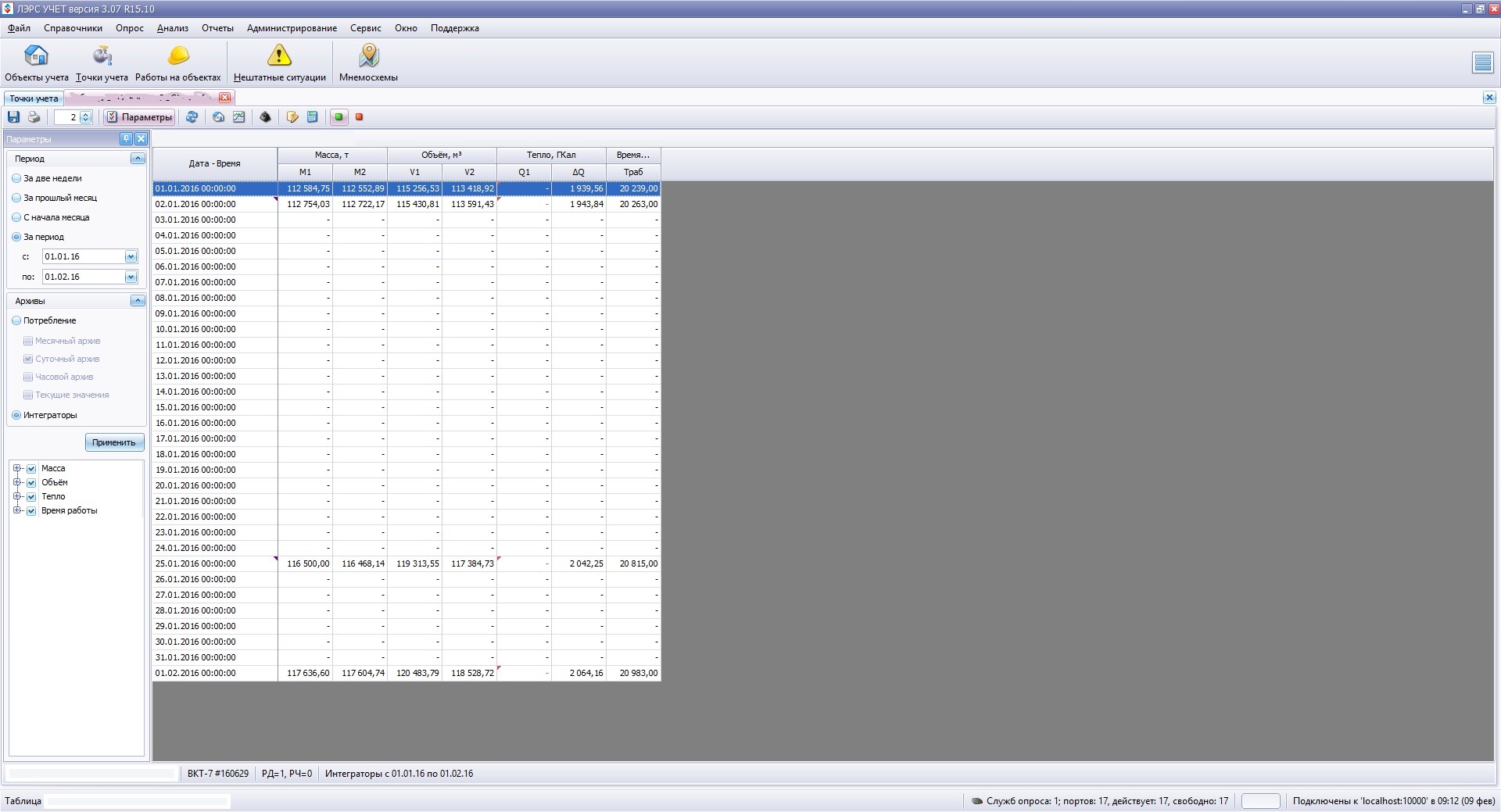

На одном из приборов перестал работать расчет интеграторов с 01.01.16.
Не могу понять, что не так.
Лог сервера отправил на почту.
В почте не видно вашего письма.
Ушло в 9:41 по Москве, продублировал в 10:54
Как видно на скриншотах, значения интегратора Q1 недостоверны, поэтому расчет и не выполняется.
Вы считаете это правильным? Не рассчитывать все интеграторы из-за одного. Я уже писал в “Предложениях по улучшению…” про отрицательные интеграторы http://forum.lers.ru/viewtopic.php?f=8&t=3052.
До 01.01.2016 все рассчитывалось. Прошу вернуть для начала прежний алгоритм расчета интеграторов, при котором недостоверное значение одного интегратора не влияет на расчет остальных.
СРОЧНО!!! Уважаемые разработчики, завтра сдавать отчеты. 20% приборов не рассчитывают интеграторы по описанной выше причине!! Поправьте, пожалуйста
Установите в свойствах точек учета галочку “Реверсивный поток”. После этого отрицательные значения интеграторов не должны маркироваться как недостоверные.
Спасибо большое! Помогло!!!
