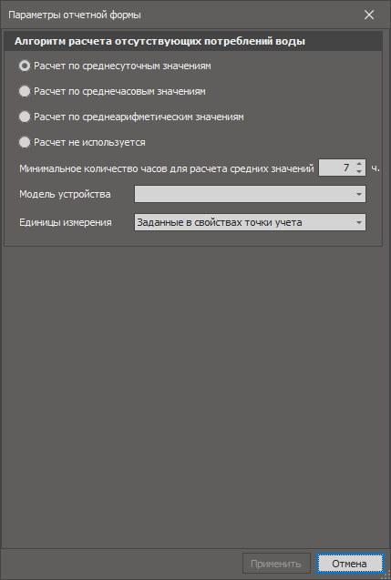

Не работает расчёт по среднесуточным значениям
Версия ЛЭРС 3.62
отчётная форма на support@lers.ru

Покажите, какая у вас возникает ошибка при формировании отчёта?
Или у вас просто не производится расчёт.
Не производится расчёт. Ячейки пустые.
У вас не выполнялся расчёт с установленным признаком Расчёт по среднесуточным значениям за июнь. После того как вы установили обновления данные за июль будут рассчитываться, и вы увидите эти данные в августе.
