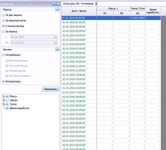

Не смог получить расчет интеграторов для указанного прибора. Во вложении скрин таблицы значений и настройка точки учета.
Данные по опросу прибора и логи сервера доступы в теме Нет наработки в часах при запросе MultiCal 601.
И еще короткий вопрос. В MultiCal 601 доступны только интегральные значения по потреблению тепла? масса и наработка не доступна?

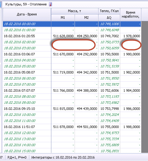

Эти значения невозможно рассчитать по потреблению, нужно включить ещё и интерполяцию.
После включения попробуйте пересчитать интеграторы и сообщите что у вас получилось. Возможно, нам придётся включить для этого прибора другой алгоритм расчёта, более медленный, но более точный.
Получилось. Результат ниже. О точности говорить не приходится Прибор округляет значение текущих интеграторов по массе до целого числа. С этим прибором только 1 проблема осталась: Нет наработки в часах при запросе MultiCal 601
