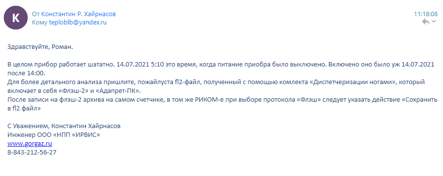

Вот что ответил производитель:
Доступ к счетчику 83.174.208.214:1025
