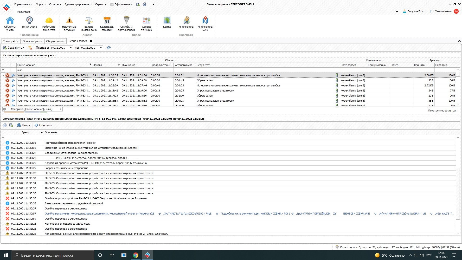

Поставили ЛЭРС Lite GSM - при опросе ошибка (РМ-5-Б3: Ошибка приёма пакета от устройства. Не сходится контрольная сумма ответа) - в чем может быть проблема?
Скрин ниже.

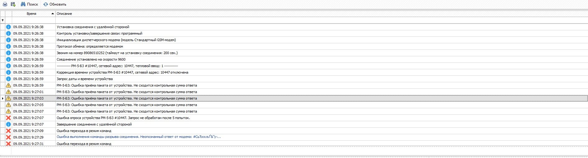

Добрый день, съездили еще раз на объект попробовали все варианты снять архив через модем лэрс:
Результаты:
Пожалуйста, как и советовал специалист в предыдущем комментарии, опросите рассматриваемый прибор заводской программой и в случае, если опросить прибор ею не получиться, тогда проверьте подключение и параметры портов. Если же заводская программа успешно опросит прибор, тогда проверьте правильно ли вы завели оборудование в ЛЭРС УЧЁТ. Сверьте данные прибора учета в свойствах оборудования с теми, которые вы указали в заводской программе.
Добрый день, мы попробывали обсолютно все варианты по RS 232 и RS 485 и все та же самая ошибка “не сходится контрольная сумма”, снимаем архив родной программой ноутбуком с разъема RS 485 без проблем. Скорость стоит 9600 у модема и у вычислителя, больше как я понял настраивать нечего и перепутать тоже (если путаем A и B - то ответа нет)
