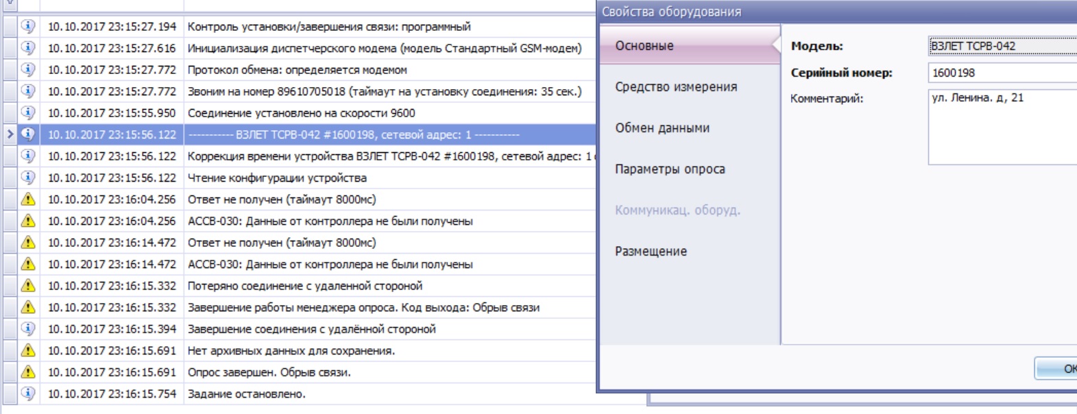

Столкнулся с проблемой, при увеличении задержки ответа у прибора тсрв-042, который опрашивается через АССВ-030.
Ставлю 0мс таймаут в сеансе опроса 8000мс, ставлю 10000мс - при опросе таймаут 8000мс и так делее.
Связь на объекте плохая требуется больше время на ожидание ответа…
Опрашиваем через CSD соединение.
Версия ЛЭРС 3.07 R23.07
Вы уверены что на момент начала опроса, скриншот журнала которого вы приложили, задержка была равной 10000?
Сделайте следующее: оставьте задержку ответа равной 10000, сделайте ручной опрос и приложите журнал этого опроса.
Я уверен, что на момент ручного опроса опроса таймаут стоял и 10000мс и более…

Приложите файл с Журналом опроса, сеанс которого виден на последнем скриншоте.
Покажите скриншоты вкладок Основные и Коммуникационное оборудование из свойств оборудования для АССВ-030.
Покажите скриншоты вкладок Основные и Обмен данными из свойств оборудования для ВЗЛЕТ ТСРВ-042.
Вот…
Журнал опроса.xls (17 KB)
Исправление ошибки войдет в обновление R23.09. После установки обновления считайте данные с прибора и сообщите результат.
Спасибо за исправление, задержка учитывается!
