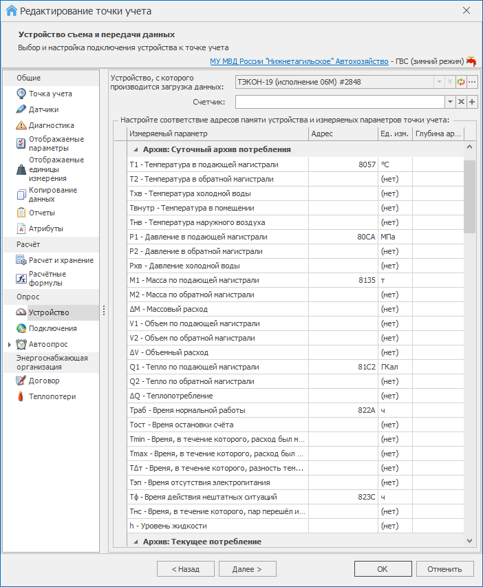

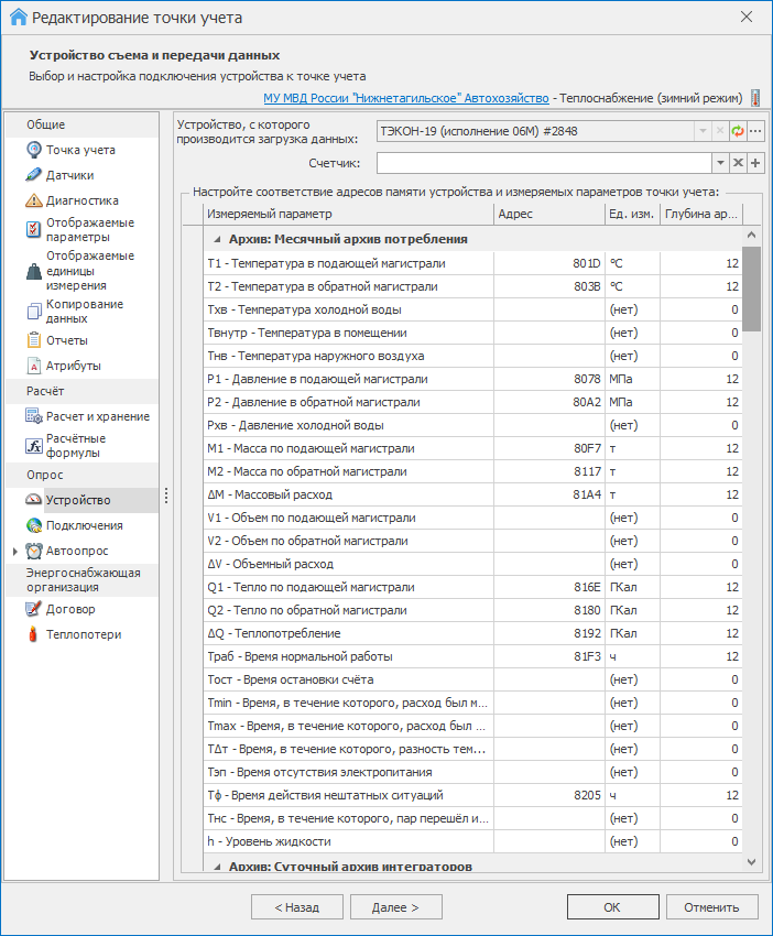

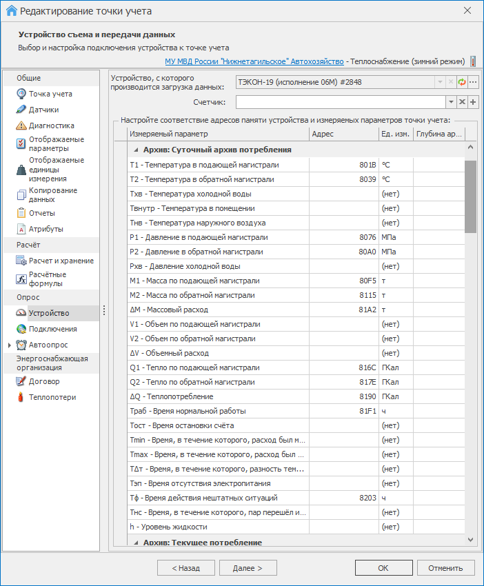

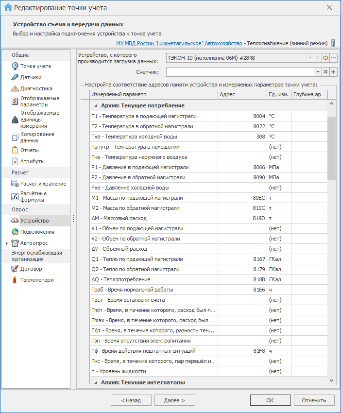

у меня в ЛЭРС опрашиваются не все архивы, вот то что настроено в точке Теплоснабжение:

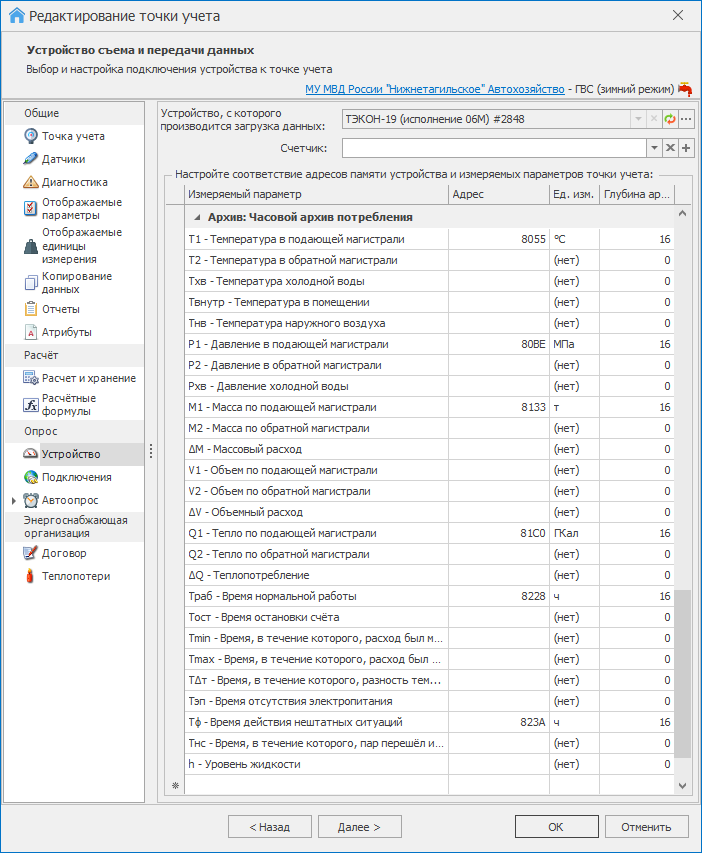

в точке ГВС:
