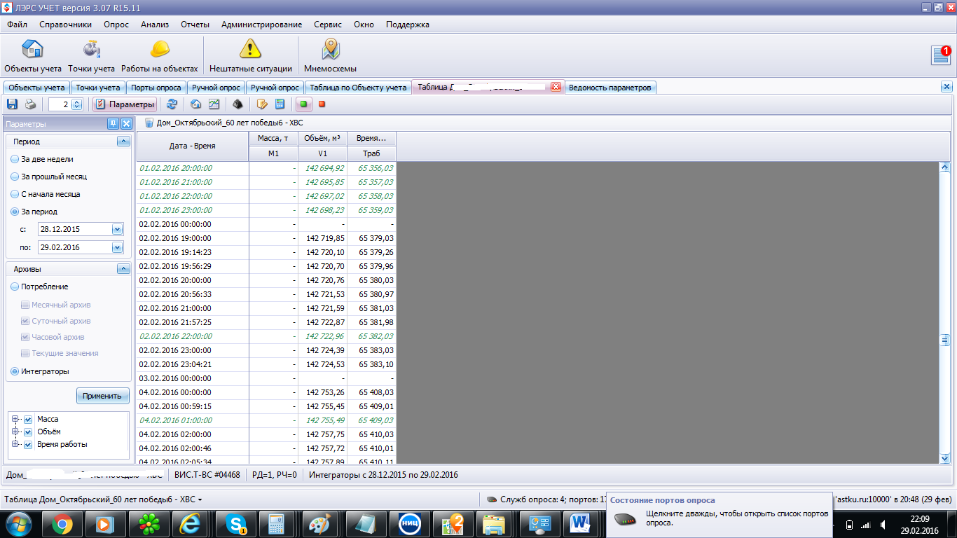

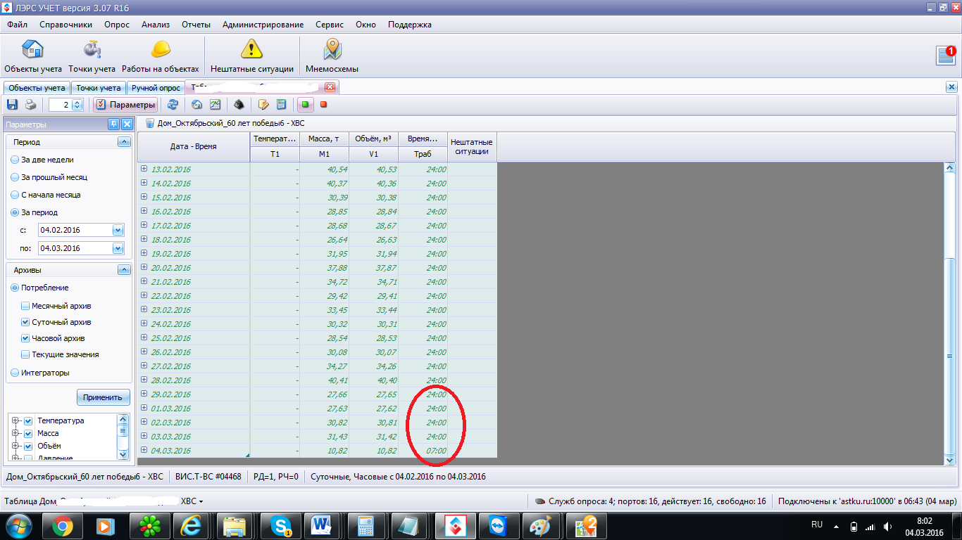

Отправляем еще одну ситуацию.
Прибор опрашивается ежечасно
Отправляем журналы
Журналы после переопроса.7z (7.21 KB)
Журналы До переопроса.7z (19.8 KB)
