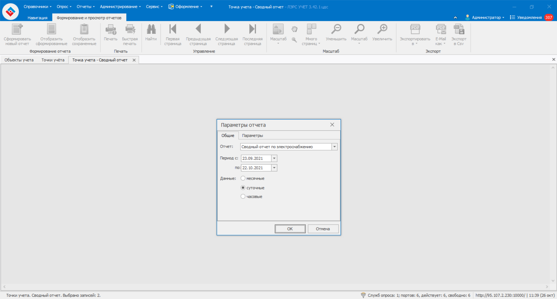

Уточните еще, отчеты в обоих случаях формировались по суточным данным?
по суточным

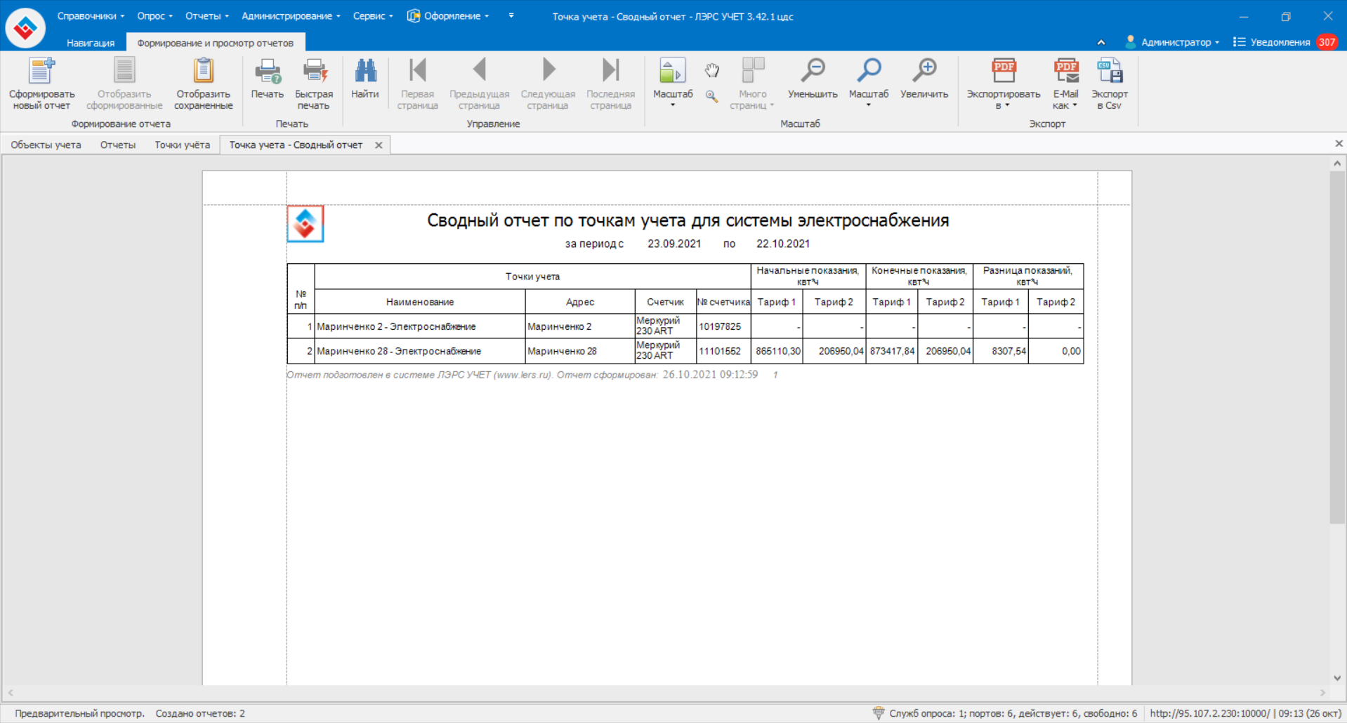

Мы импортировали присланные данные и сформировали отчет по системной отчетной форме. Данные успешно отобразились. (см. вложение).
Пришлите, пожалуйста, резервную копию вашей БД. Мы развернем ее у себя и попробуем сформировать отчет на Сервере, работающем на вашей БД.
