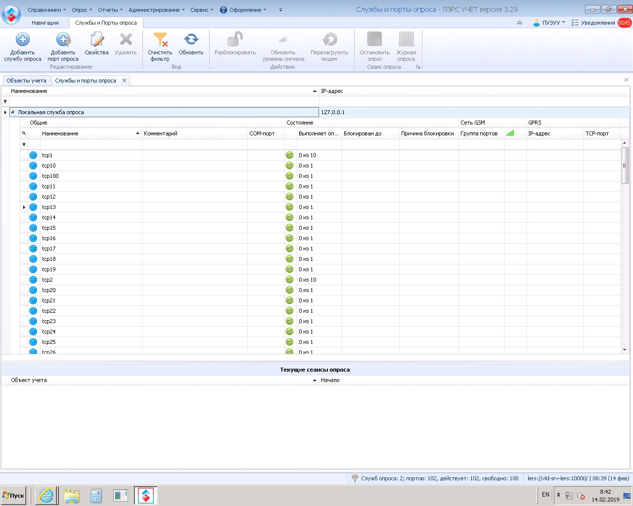

Покажите скриншот вкладки “Службы и порты опроса”, в котором видно все зарегистрированные вами Службы опроса и их IP адреса.
Я правильно понимаю, у вас зарегистрирована только локальная Служба опроса ЛЭРС УЧЕТ? Если так, то в системном журнале выдается корректное сообщение о том что подключающиеся удаленные Службы опроса ЛЭРС УЧЕТ не зарегистрированы.

Да, зарегистрирована только локальная служба опроса ЛЭРС Учет. Удаленных служб не было. В системных параметрах Автоопрос включен.

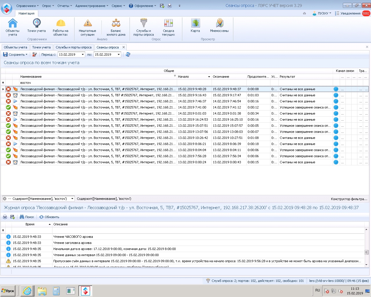

Как видно из присланного вами скриншота списка сеансов опроса, автоопрос все таки происходит раз в сутки (сеансы с иконкой будильника).
Покажите журнал опроса последнего сеанса автоопроса.
