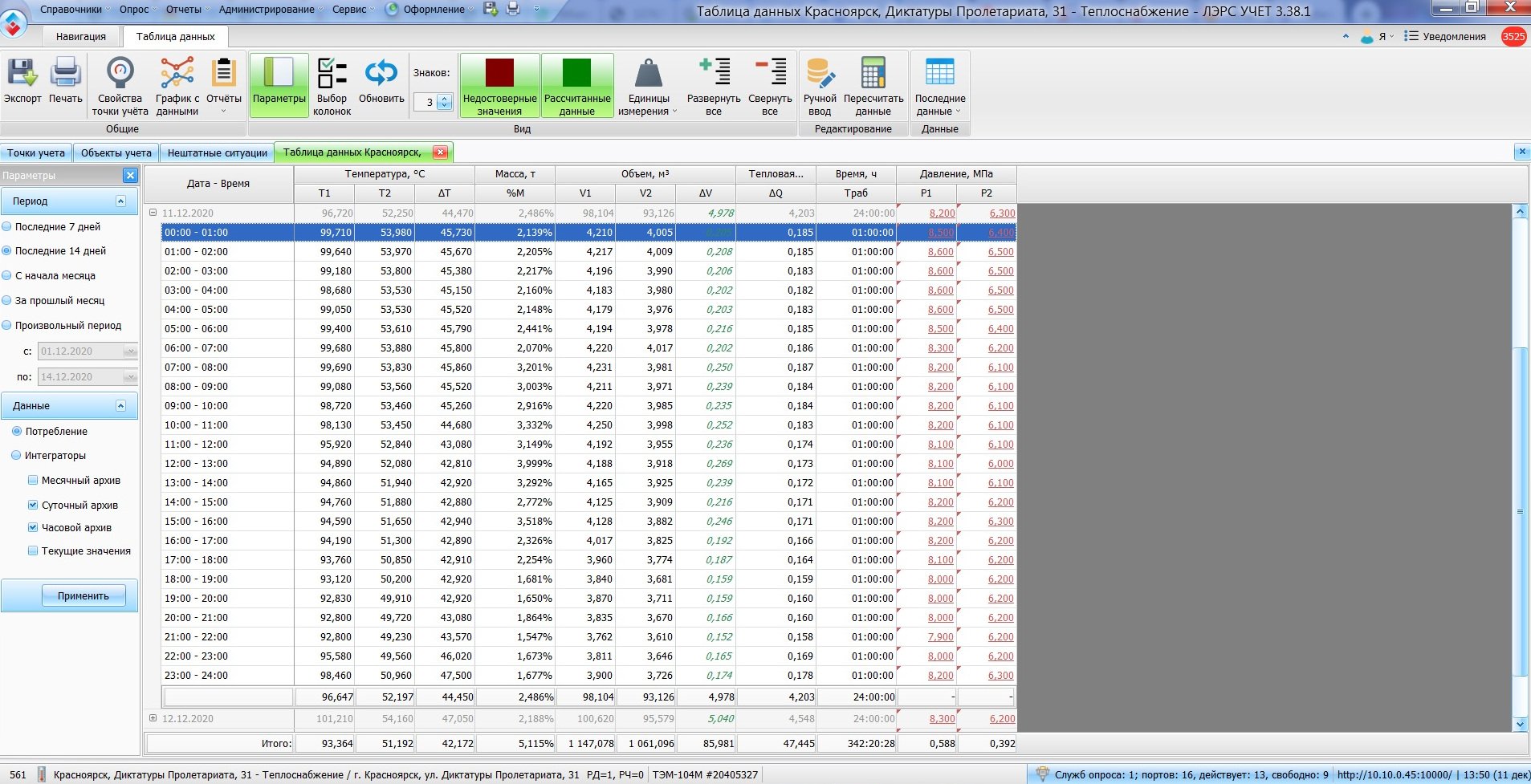

ЛЭРС неправильно отображает давление Р1 и Р2 в приборе ТЭМ-104М (версия ЛЭРС 3.38.1)
Отчет при снятии показаний заводской программой:
Разница в показаниях давления в 10 раз.
На скриншоте заводской программы выбрана единица измерения МПа, тогда как в ЛЭРС УЧЕТ ат. В принципе если вручную конвертировать давление например на метку времени 11.12.2020 01:00, то получается 86.676ат = ~8.5МПа, что действительно больше в 10 раз значения из заводской программы. Но все таки нам необходим скриншот таблицы с данными, в котором отражены значения в МПа, как и в заводской программе.
Пожалуйста, откройте еще раз таблицу с данными точно также, как на представленном выше скриншоте, выберите единицы измерения давления МПа, так же как и в заводской программе, и сделайте скриншот, который в свою очередь приложите к данной теме.
