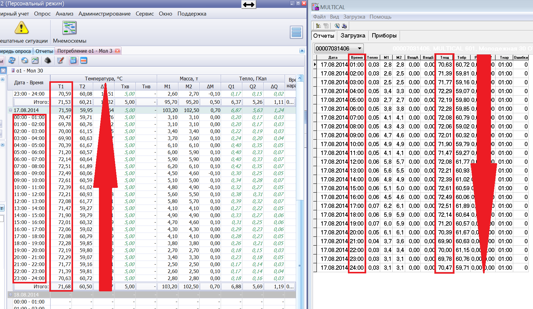

Неправильный порядок часового архива multical 601 с модулем 67-00-10
Заметил неправильный порядок часового архива multical 601 с модулем 67-00-10, проверить через LogView нет возможности. В которой программе порядок правильный?
В той, данные которой соответствуют данным, отображаемым на табло теплосчетчика. Нужно сходить к прибору и проверить.
UPDATED: исправлено в обновлении 3.07 R10.22 (сборка 31038) от 27.11.2014г.
