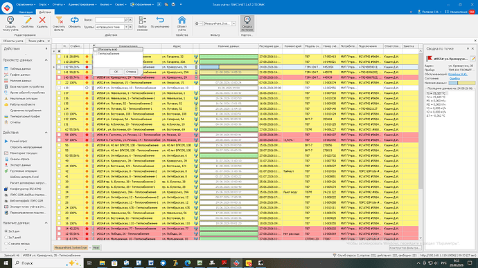

В точках учета в колонке выбора инженерной системы осталась только - Теплоснабжение. Пока проблему отчета по воде решили через объект учета, но…

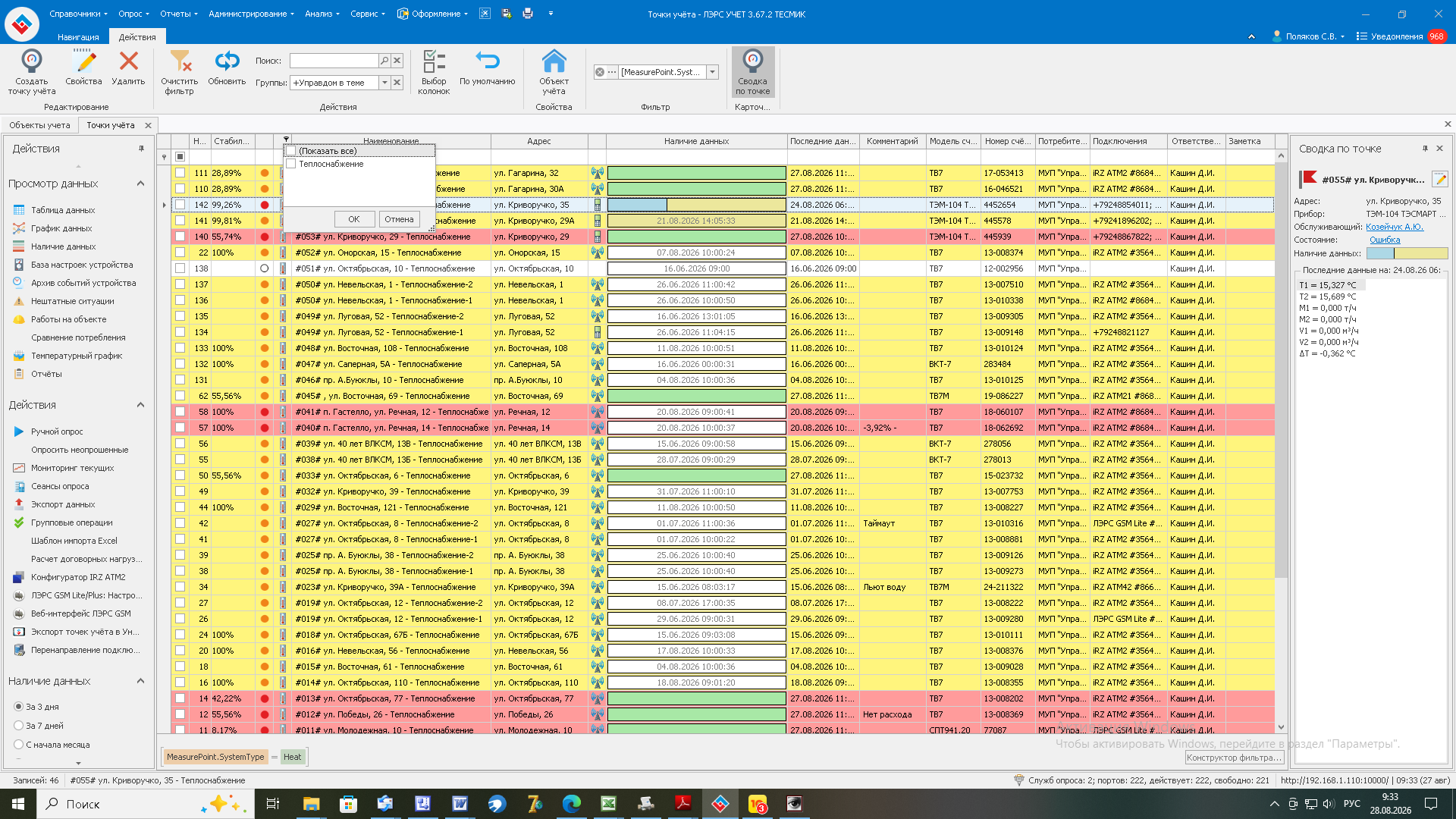

Покажите, пожалуйста, скриншот, на котором окно Рабочего места оператора видно полностью.
Да без проблем, только не вижу разницы…

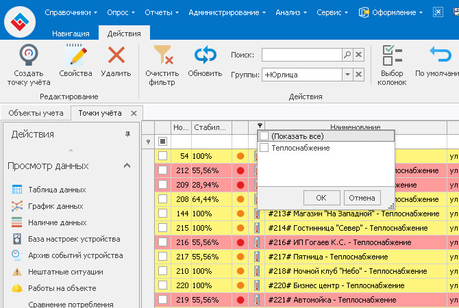

А понажимайте-ка кнопку “Очистить фильтр”
Все верно. У вас задан фильтр по типу системы, при чем по какой то причине на английском, и для его сброса вам нужно выполнить очистку. Непонятно каким образом он был задан.
